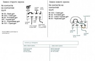

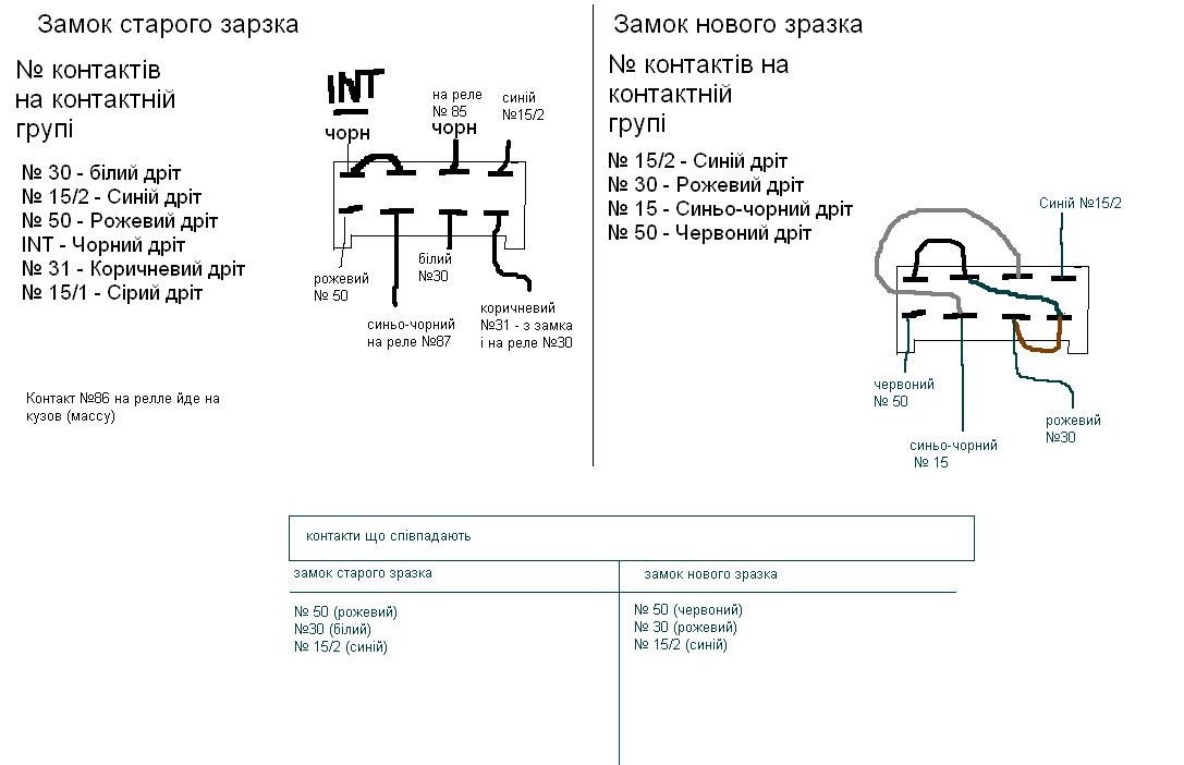

ось зроби картинку з контактами з замків запалення, в старому зразку то як в мене було а в новому зразку просто розводка контактів від замка до фішки, підкажіть як підключити ту релюху з старого замка на новий
