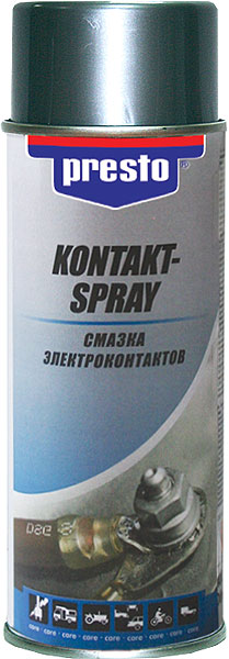

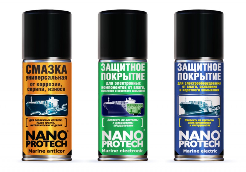

topper, є спеціальна смазка для контактів і так і називається * Contact* вона аерозольна (тойсть під тиском в балончику) і має невеличку трубку ! можна псикати навідь на контакти блока управління авто але потім саму основу розєма треба протерти ганчіркою ! хтось ведешкою маже, але я би нерадив!
варіантів є багато , непамятаю яка в нас на роботі але от фото приблизних , але краще в якогось проф електрика спитатись уж він точно знає!!! :sing

Можеш попробувати від Wurth,є в них розкислювач контактів, спрей для захисту полюсів АКБ, антиокидант контактів та взагалі в асортименті багацько потрібних приколів для авто

pavlolvov, RUS_70, Дякую :beer :beer :beer :beer ! Ну а тим спреєм попшикав, і з"єднав контакт чи треба чекати коли підсохне/протерти? Просто реально я задовбусь чистити ці контакти на комутаторі і ше всяких роз"ємах :facepalm

topper, ну протирають впринципі на ЄБУ там де слабо точні напруги і може бути якась наводка! але я думаю це пофіг. пшикаєш в фішку , легенько пластмасу на фішці перед контактами протер впихнув. і радуєшся! якщо вцілиш точно на контакт то протирати нетреба.
