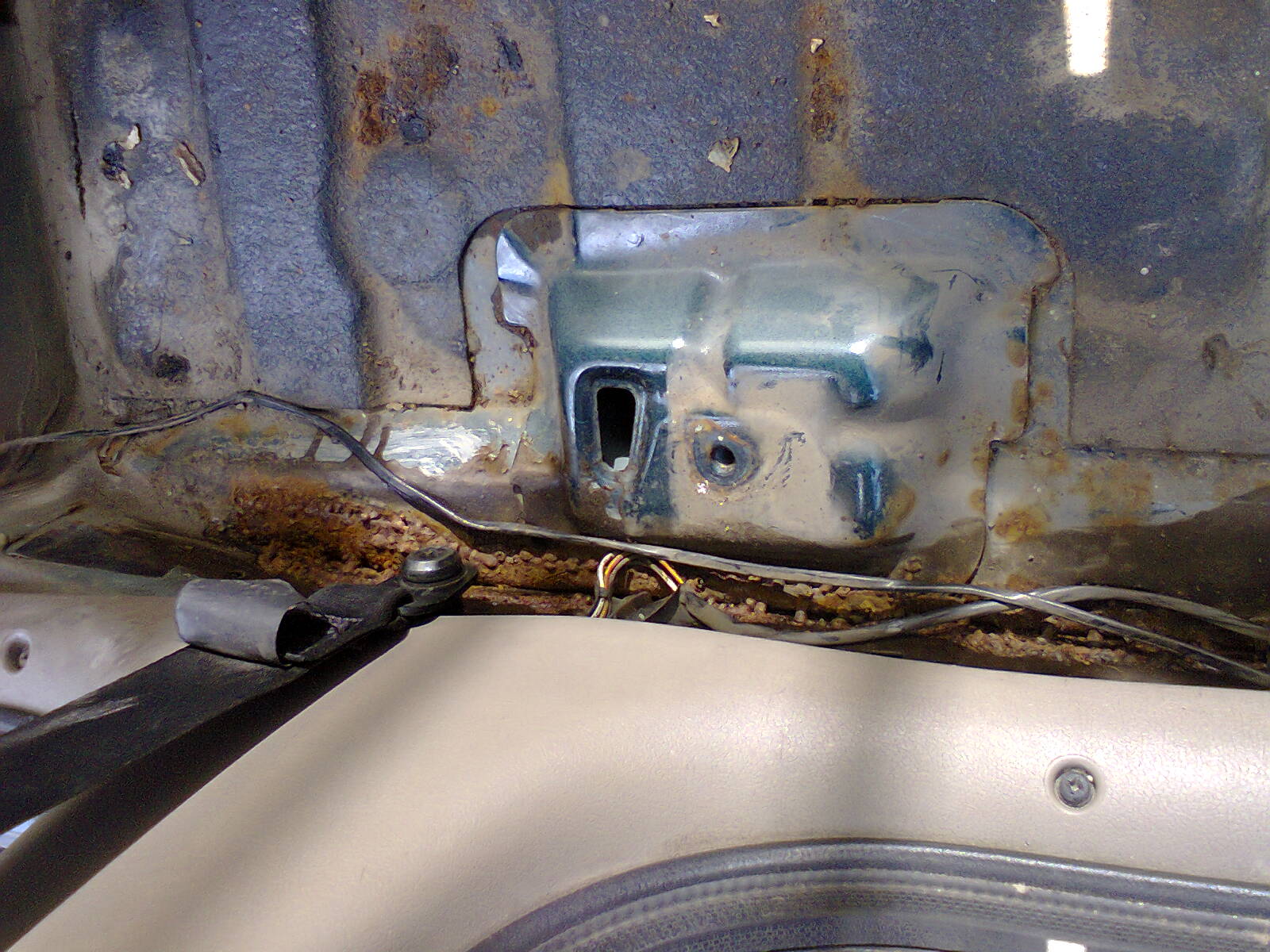

Як то звідки? Сніг треба з ніг збивати. а не залазити з ним в машину.
Ось пророблена робота за сьогодні. Якісь підозрілі шви і ржавчина :unsure

Vusiko писав: Ось пророблена робота за сьогодні. Якісь підозрілі шви і ржавчина
то вже не шви :facepalm тобі на поварку дорога поки не пізно ;)
