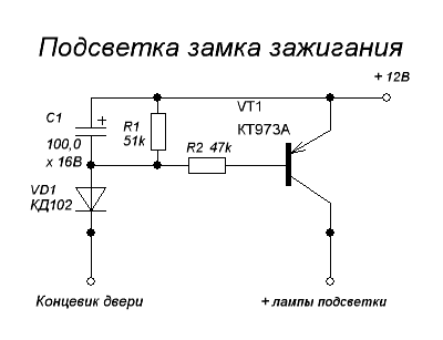

Найшов схему плавного гасіння світла , спаяв і от що з того полочилось. Кого цікавить питайте

Гуд тема! Тривалість світла і його заухання регулюється конденсатором (я так зрозумів) тому можна підбирати його ємність, щоби світло довше.

Авто ланос . по таким параметрам конденсатора 10 сек . Можна схему використати щоб світло салона плавно гасилось, якщо лампочки замінити на діоди

а що лами накалу висаджують навіть самі ємнісні кондери за мілісикунди? :D

kapi писав: а що лами накалу висаджують навіть самі ємнісні кондери за мілісикунди? :D
не, просто транзистор потужнішій треба.

а хто може прочитати схему, пояснити як вона працює, бо шось до мене не доходить, слабуватий в схемотехніці і в електроніці.

kapi писав: а хто може прочитати схему, пояснити як вона працює, бо шось до мене не доходить, слабуватий в схемотехніці і в електроніці.
Тут на пальцях непоясниш . але в двох словах подаєш напругу на конденсатор. потім забираєш її коли двері закриті і він помаленько розряджається. Вядповідно транзистор закривається і лампочка гасне

всьо гуд але двго гасне, кондер треба трохи меший,
особисто мене пре коли трохи скорше гасне,
а так то +

На смак і колір фломастери різні. Можна зробити що буде гаснути коли запалення включиш.

Коля писав: Авто ланос . по таким параметрам конденсатора 10 сек . Можна схему використати щоб світло салона плавно гасилось, якщо лампочки замінити на діоди
в мене стоїть діодна підсвітка пояснюй шо де тре паяти??

На схемі все намальовано. Що в тебе неполучається?

я шось неможу розібратись з тою схемою...
