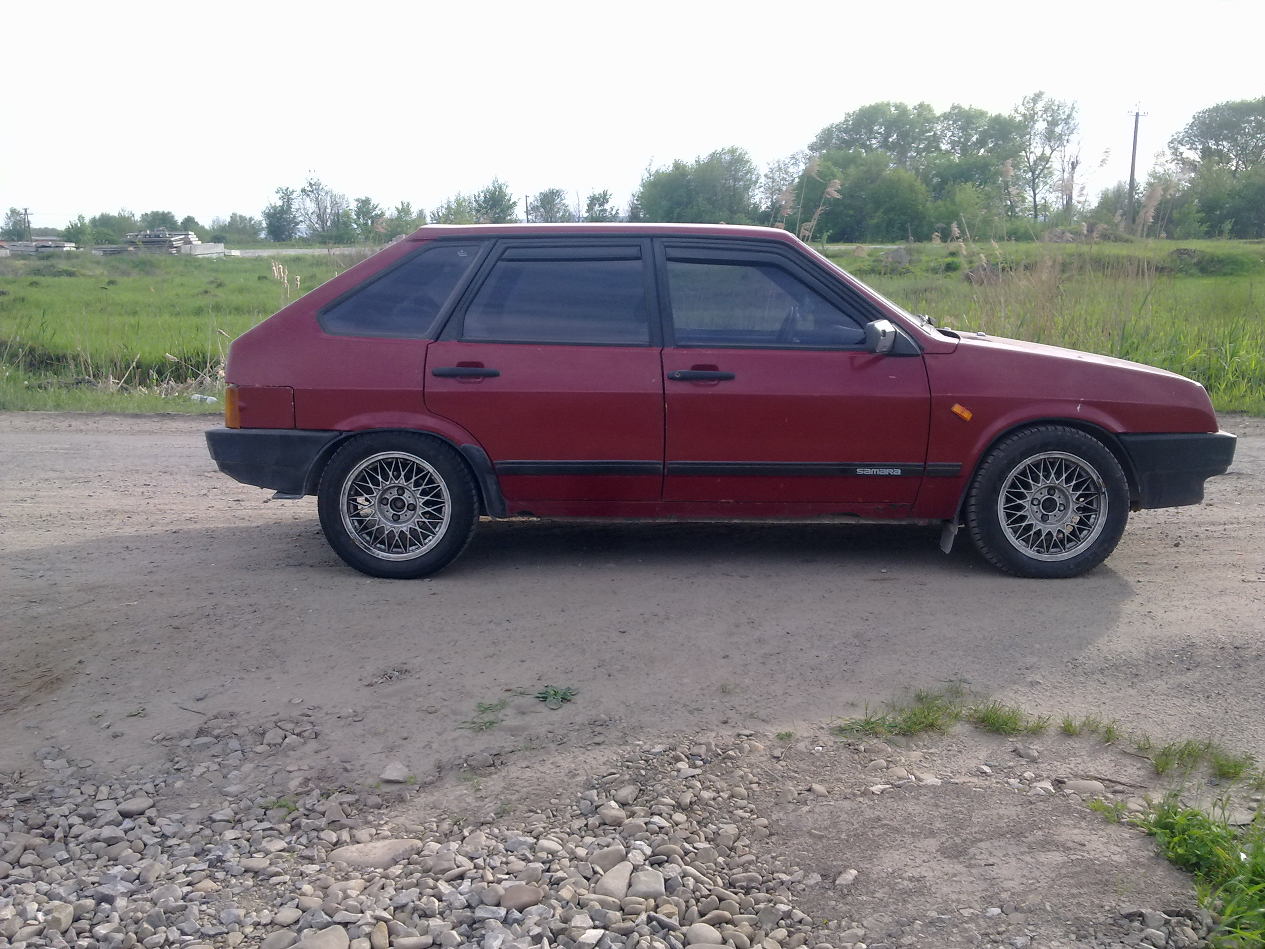

Взяв на пробу на ВАЗ 21093 диски BBS BMW 5 стиль 4х100 R15 7J ET 24 вага 7,4 кг.
Диски мають малий виліт та труть об задні арки на 50 профілі. Машина занижена по кругу -50,Чи можна якось збільшити ЕТ,(зменшити то непрблема проставками ;) ) чи це можливо взагалі?

Vusiko, та тут вже нема куда вужче. на фото 205/55 перід і зад.
Вчора ввечері поставив на зад 195/50 краще але все одно тре....
