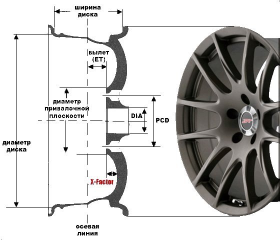

може комусь цікаво буде знати!
МАРКИРОВКА КОЛЕСНЫХ ДИСКОВ
Маркировка колесного диска имеет вид 5Jx13 ET29 PCD4x98 DIA58,6
ET=29 - вылет. Может быть меньше стандартного и зависит от ширины обода. Чем меньше величина вылета, тем шире колесная база.
13 - размер (диаметр) обода колеса в дюймах. Может быть различным для одного и того же автомобиля и зависит от размера монтируемой шины.
DIA=58,6 - диаметр ступичного отверстия в мм.
PCD=4х98 - количество и диаметр расположения (в мм.) крепежных отверстий. Должны полностью соответствовать стандартным.
5J - ширина колеса в дюймах (в данном случае 5). Может быть различным для одного и того же автомобиля и зависит от размера монтируемой шины.

Andriy-doker, про букву Н забув , яка вказує кількість хампів для безкамерки :)
