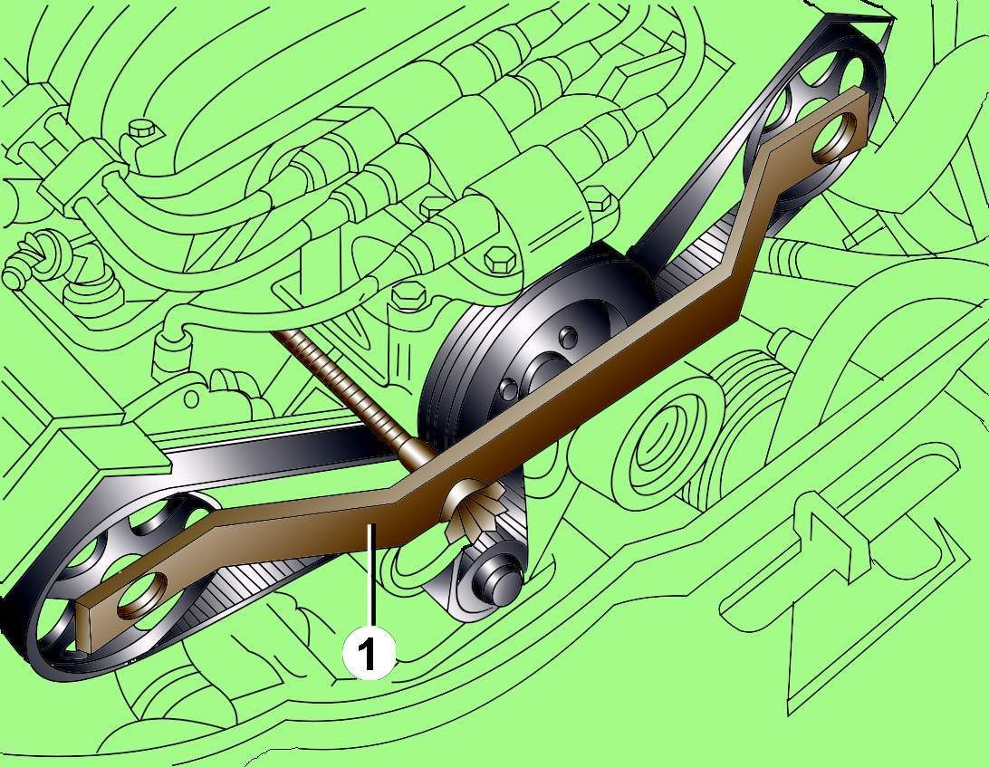

Де дістати планку фіксації розпредвалів на ауді?
Повідомлення yurec13 » Пон, 14 жовтня 2013, 16:17
Або може хтось порадить на якому СТО виставляють розпредвали вищевказаним інструментом?

LEgEnDA, а6 с4 2,6 АВС
там до мене намутили, міток повно, коли міняли ремні поставили по міткам які були на той час відмічені. Але відчуваю, що це не рівно, запалення скаче суттєво на графіку і двигун відчутно кидає...

Якщо нема приспособи можна скористуватися металічною лінійкою,а вали поставити малими отворами назовні,великими в середину.
