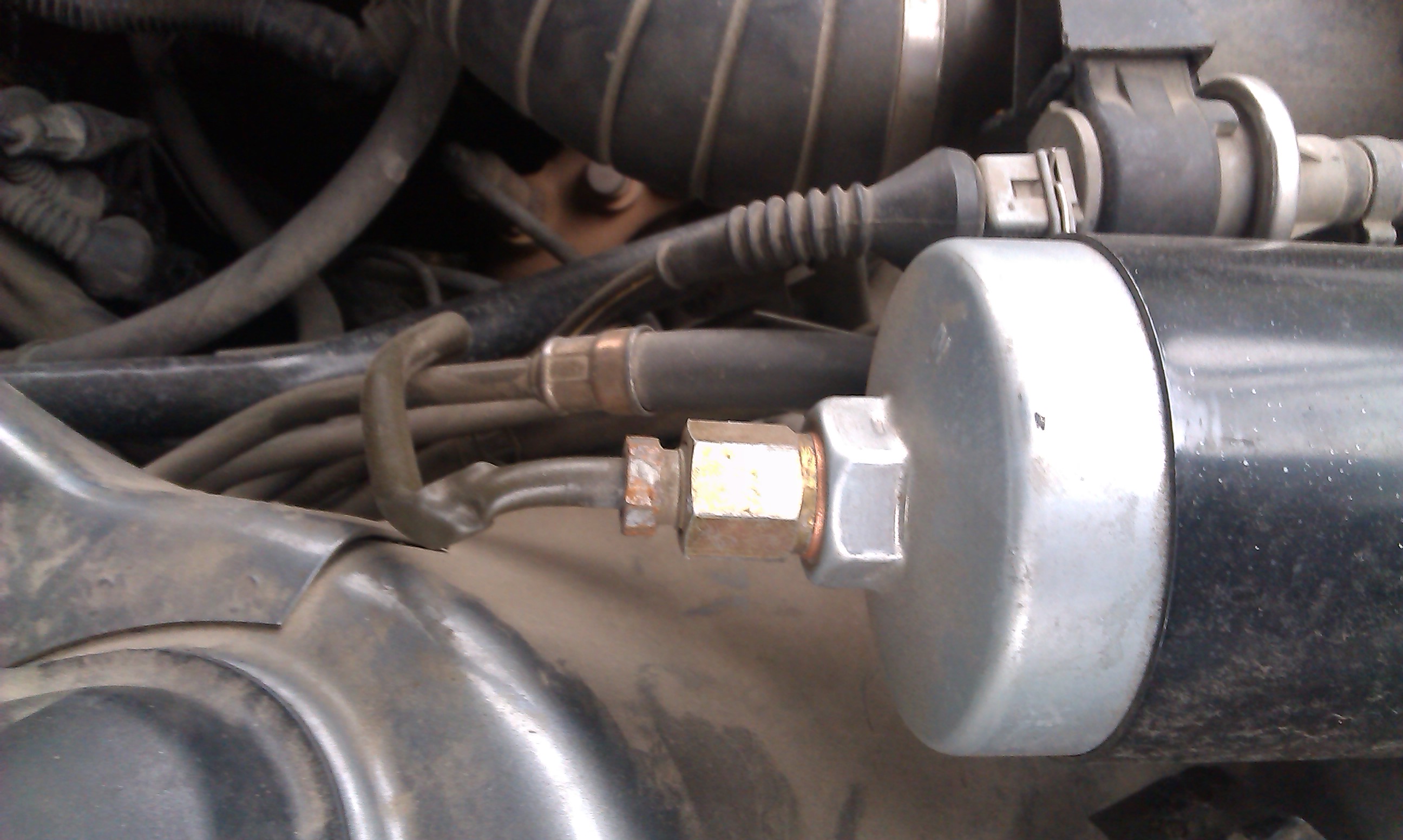

Добрий товариш вирішив мені добро зробити - поміняти бензиновий фільтр. Результат :facepalm
що робити, куда їхати?

yurec13 писав: що робити, куда їхати?
Хай товариш заодно і трубку поміняє, іншого варіанту не бачу %)

цікавить, може у Львові хтось займається ремонтом, пайкою і т.д. очікую реальні поради.

глянь яка довжина цієї трубки і чим вона закінчується на 2х кінцях - на базарі купиш такої довжини і з такими ж штуцерами, тобі її розвальцують і вже на ямі знімиш цю і поставиш нову

щось мені підказує, що тут лише міняти

yurec13, Ріж нафіх і штав шланг бензостійкий з 4ма хомутами і буш мав спокій :)

можна і шланг (дійсно швидко і дешево), але всерівно треба штуцер бо різьба в фільтрі внутрішня і шланг на фільтр не натянеш

yurec13 повір це дуже реальна порада, ніякий ремонт окрім як запропонований wklef
а тим більше пайка тут не канає ;)

о це вже дійсно справжні поради. Я також задумувався за шланг, а чи не вирве його під тиском?
Maniak716 писав: глянь яка довжина цієї трубки і чим вона закінчується на 2х кінцях - на базарі купиш такої довжини і з такими ж штуцерами, тобі її розвальцують і вже на ямі знімиш цю і поставиш нову
в тому то і справа, що знизу ніц не видно, вона по-ідеї десь внизу від"єднується, а де не бачу. Схеми знайти не можу. А де розвальцьовують?

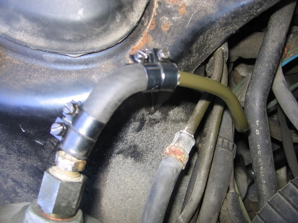

щоб шланг не зірвало на самій трубці візьми напильником чи натфелем зроби насічки по кругу, шланг глибши насади на трубку і добре затяни хомутом якісним
але в фільтр треба буде от такий штуцер вкрутити Зображення

чудова ідея! кажеш там на Науковій любе і різне є? як же її відрізати?

wklef писав:yurec13, Ріж нафіх і штав шланг бензостійкий з 4ма хомутами і буш мав спокій :)
шось типу того? але думаю може краще модернізувати як Maniak716 каже, з одної сторони на штуцер вдіти.

yurec13, так з боку штуцера теж хомут треба буде садити - просто зі щтуцером достатньо "одной таблеткі" (хомута) :) + точно не зіскоче ну і красотень а не різані гнуті трубки :)
як варіант шланг можна знайти з штуцером зовнішньої різьби такий як зліва
заїдь на Наукову може щось підбереш
