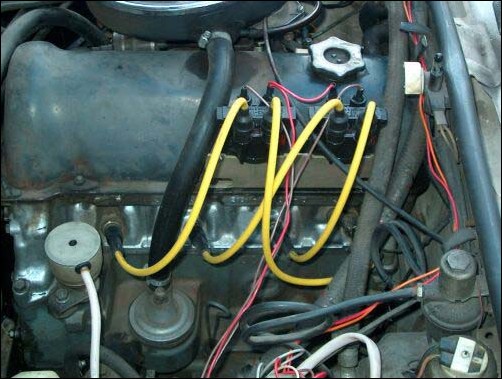

це типу така річ?
TIGER-NIGER
Повідомлень:3951
Повідомлення TIGER-NIGER » П'ят, 18 травня 2007, 22:03
як на мене то по слухах це октан-коректор 2007 року. треба дивитися таку річ в дії. я сумніваюсь що в нас у Львові таким хтось займається.
як що на фото якраз це, то ця фотка з Литви. :wink:

а 3 фоткою попав?

TIGER-NIGER писав:а 3 фоткою попав?
Я незнаю :roll:
Ця система про яку я говорю виглядає отак:
http://mpsz.ru/forum/catalog.php
Подібна.. В принципі всі вони з вигляду подібні :D

як що так, то на фотці тоді що за річ в якій можна обійтися без трамбльора? :shock: таку штуку я бачив тільки на фото.
