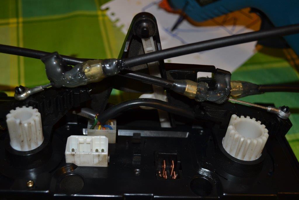

Тросики керування вентиляцією.
Виявив обломаний кінцевик-кліпса троса рециркуляції повітря.
Кажуть одна з болячок ланоса.
Кліпса з пластмаси обжата до кожуха троса. Часто рветься, тріскає.
Яка причина ?
Невдалий конструктив + керування при включеному вентиляторі.
Не бажано переключати режими при працюючому вентиляторі. Наприклад заслонка хоче закрити отвір з якого йде потік повітря, тому зусилля на закриття зростає у рази.
Вирішив заміняти всі троси. Купив у Автопартнера.
Зняв блок керування, там все просто. Єдине. Увага !! Перед зняттям відєднайте всі троси, щоб не обломити решту кліпс коли витягуєте блок.
Перший трос - рециркуляція - під бардачком. Другий - переглючення режимів- над педаллю газу. Третій - заслонка пічки - ліва нога пасажира.
Щоб не повертатись більше до питання тросів вирішив підсилити кліпси.
Використав еластичну пластмасу з "нагрівного пістолета" (не знаю правильної назви девайсу)..
Конструкція залишилась розбірна.
підсилені кінцевики-кліпси тросу
