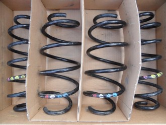

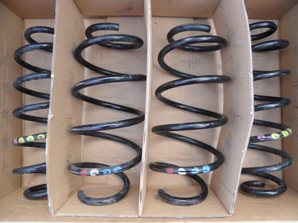

вот починаю задумуватися над тим щоб викинути ППД
пружин з європейських авто є багато, побачив на них всякі кольорові позначки,
то що то жорсткість я знаю, але хто підкаже де взяти розшифровку нормальну, а то гугл толком нічо не дає...

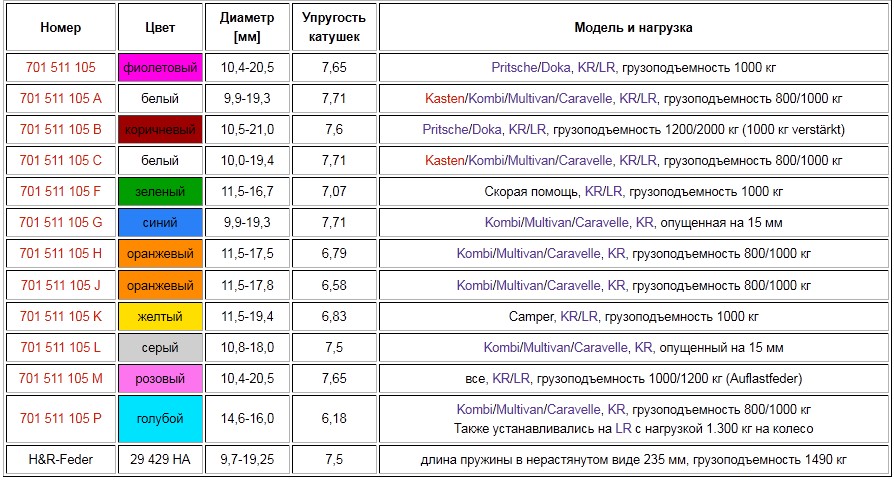

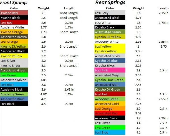

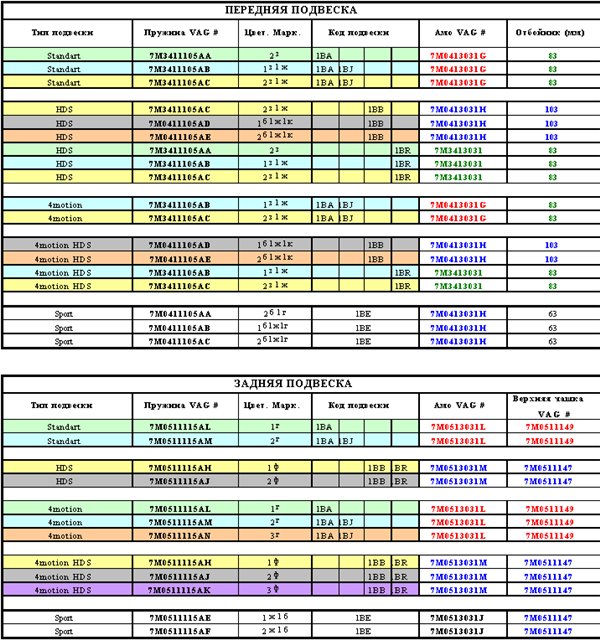

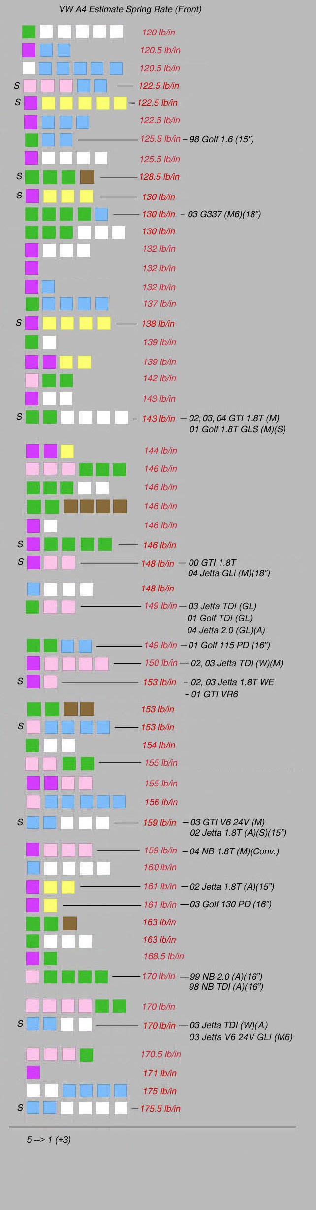

Не підійде?

pavlolvov, дякую, ті фото бачив, проте так і незрозумів як то все розшифрувати...навантаження то зрозуміло, а от на прикладі конкретних пружин цікаво, мабуть все таки треба партномер і по ньому дивитися шо і до чого....
