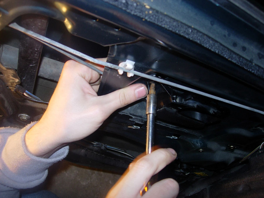

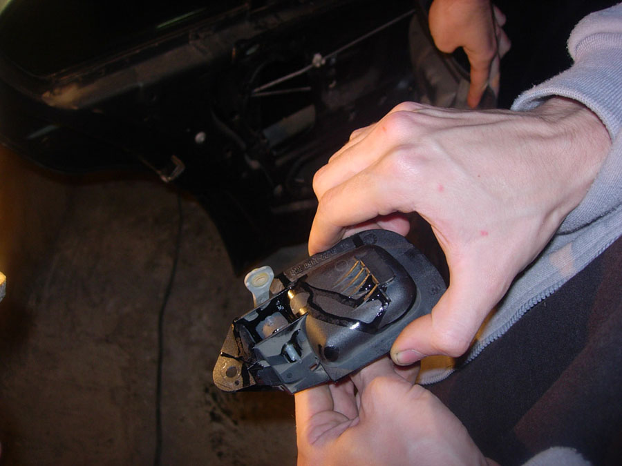

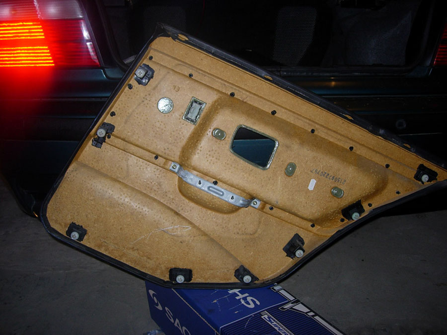

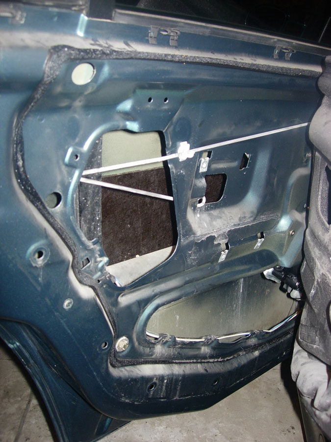

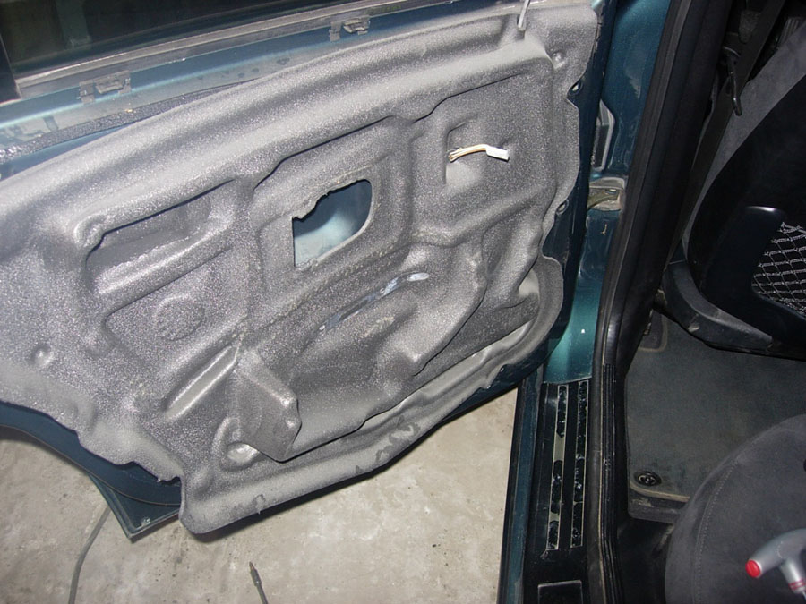

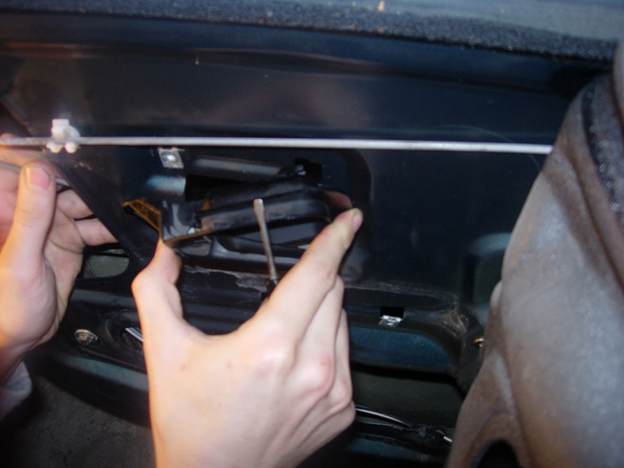

вирішив описати весь процес зняття дверної карти, ремонту ручки (вона не верталась бо закисла вся нафік) і встановлення карти назад. Все так як і писали Лізун і Єлік - карта кріпиться на скобах які відчіпаються навіть руками. Все просто. Німці:)
ну і ше паро просто веселих фоток:) ну і не дуже веселих (коні спорт)
шумоізоляція
голі двері
дверна карта БМВ:)
ручка відкривання - в ній і була вся проблема! закисла [цензура]! застосували тормозуху!
ставим назад
ставим назад

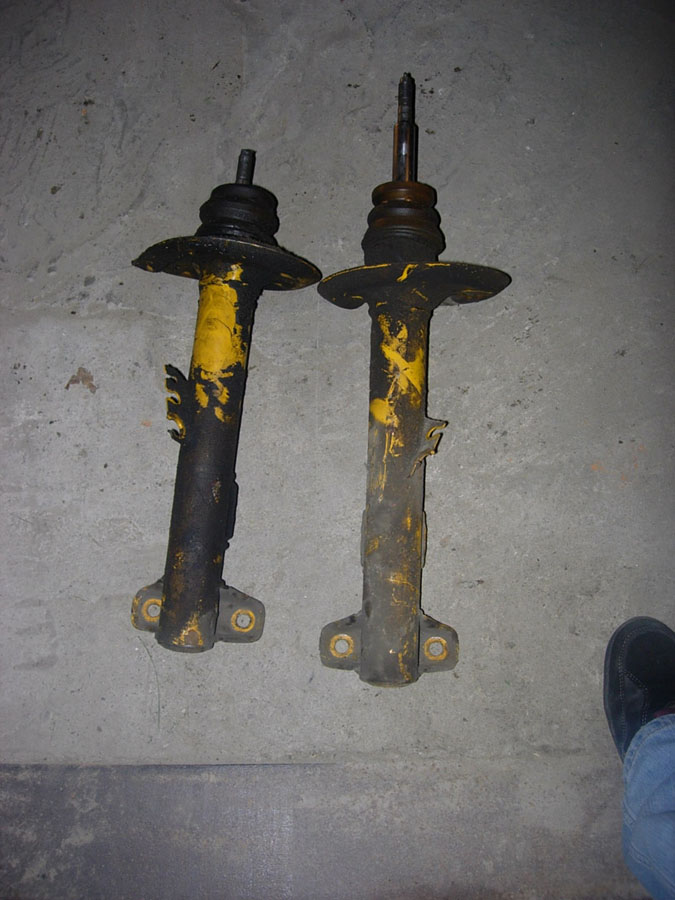

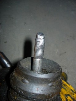

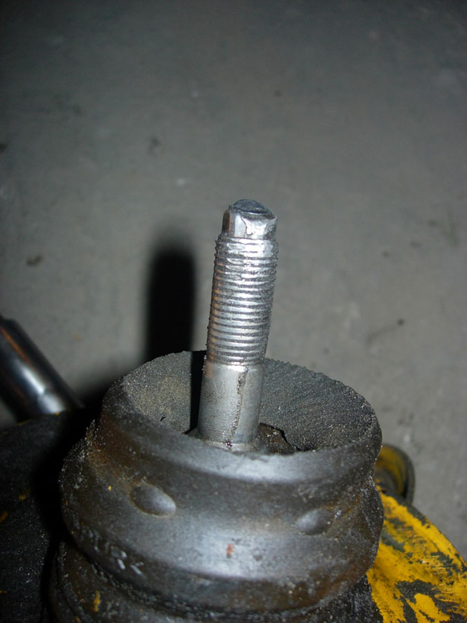

коні спорт і шо з ними стається від наших доріг і майстрів які збирають/розбирають машини:(
от таке то:(
