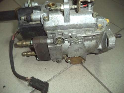

Привіт хлопаки може хто має інфу по електриці сітроена.Потрібна розпіновка фішки що йде з насоса тнвд сітроена джампер 2000р.в. 2.5 дизель.Фішка там має три контакти от мені і потрібно знати куди і шо.Просто питення стоїть шоб запустити даний насос на іншому авто пежо боксер в якого тнвд мав один контакт (постійний плюс при включеному запаленні).А тут три дротика шо і куд в неті нічого не нарив.

Схоже що це фішка під іммобілайзер.
Тоді відкручуєш чорну кришечку, видаляеш плату- бачиш звичайнісінький електроклапан.

Шось подібне. Дякую хід роботи далі знаю.
