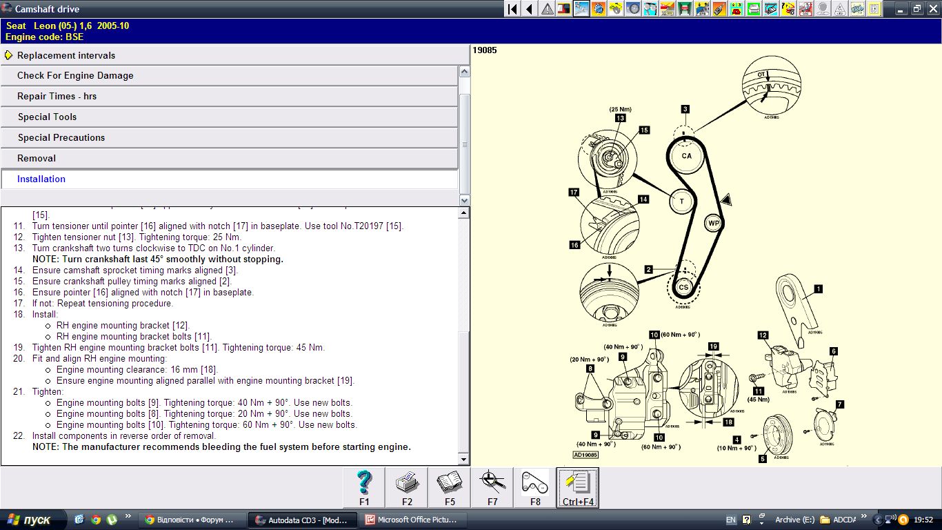

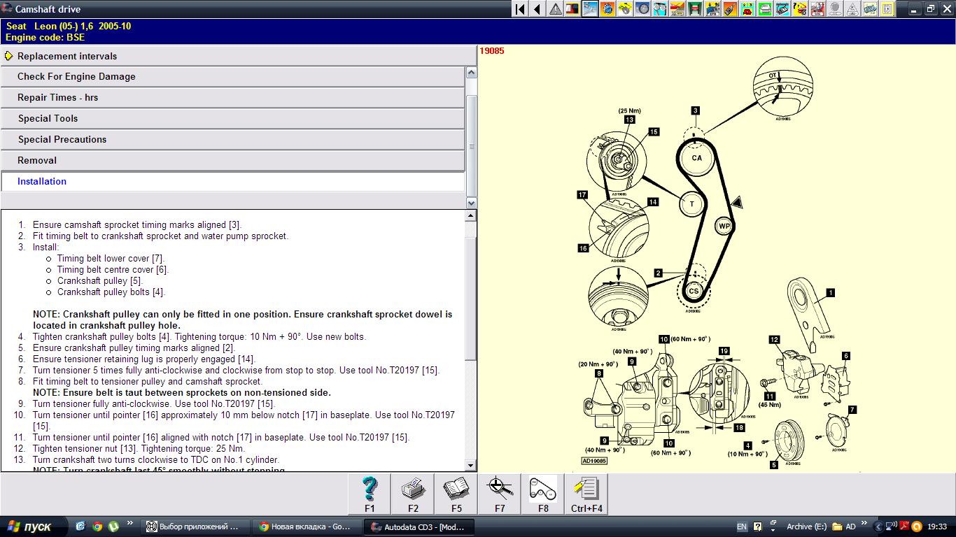

лови, можливо допоможе

BRATCY, дякую, перевірив ше раз, все робив як пише в інструкції, всеодно після 2к підвиває, був сьогодні в двох мотористів, казали шо правельно виставлено все, хз, поїжджу подивлюсь, як нє то попробую назад старий ролік поставити і ремінь якшо звук пропаде значить це шось одне з них
