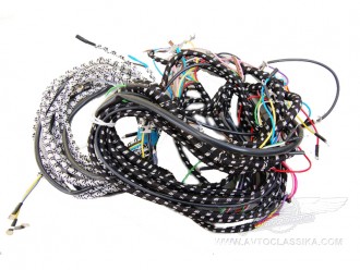

К примеру- комплект проводов к 21 Волге- 2415 гр, а там проводов кот наплакал :-)
http://avtoclassika.com/car/gaz-21/490/8050/
