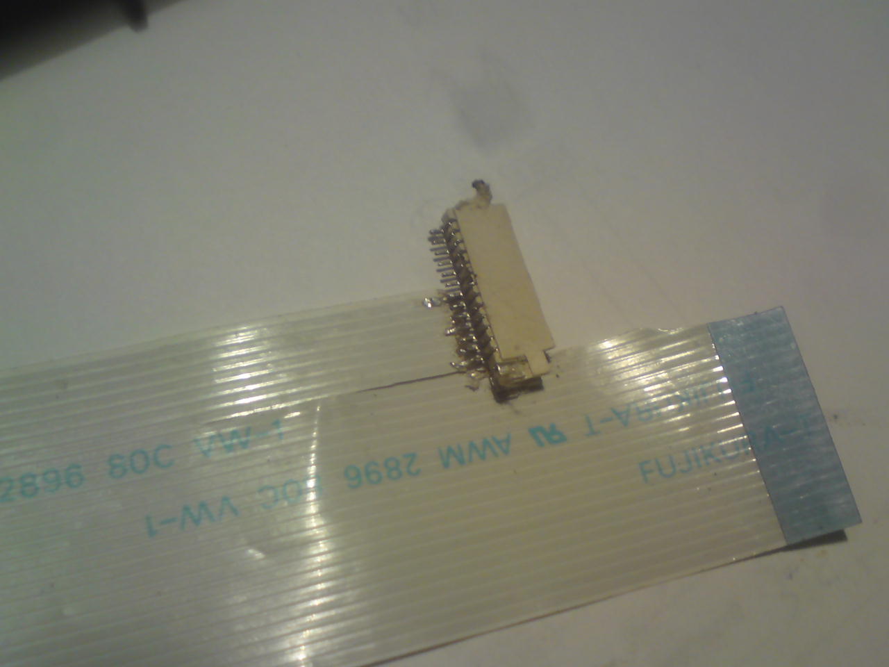

Попробовал паять шлейф. Вроде получилось. Найдете шлейф- обращайтесь.

Шлейфи маєте, а то мій вже дивні звуки іздає)))maisteroleg писав:Попробовал паять шлейф. Вроде получилось. Найдете шлейф- обращайтесь.
