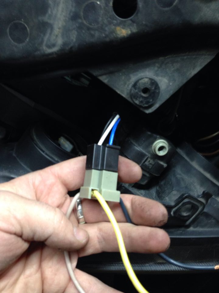

Допоможіть підключити шторку лінзи через реле в H7/H1 фарі. від реле йде фішка управління шторкою, П-подібна така як на фото. я до неї докупив маму тепер маю 3 дроти. мені їх треба десь підєднати в фарі, та розумію на дальній для того щоб керувати шторкою. хто зтикався з таким і має конструктивну пораду?
Фішка П подібна зєднана з мамою
ближнє світло зєднане з ксеноном
дальнє світло h1

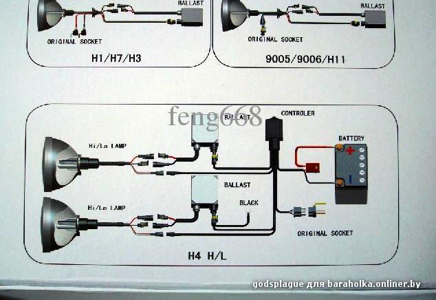

Обычное реле тебе там ни чем не поможет! Там должен быть специальный конвектор с пучком проводов который и будет управлять шторками в обоих линзах, такой же как и на биксеноне в комплекте Н4. Одной стороной он включается в штатную проводку, а потом расходится на линзы
Re: Підключення шторки лінзи через реле в H7/H1 фарі????
Повідомлення hrdrive » Сер, 13 січня 2016, 11:05
judge, я саме про таке реле і говрю. воно в мене є -це готовий комплект проводки
ось на фото видно схему. я тільки не знаю як зєднати ту п подібну фішку з дальньою лампою.
Liuskywalker, там походу не все так просто. якшо на пряму кинути можуть бути глюки або може залипнути елетромагніт на шторці

той малюнок - дозвизди . Знайди норм якості малюнок , де нема пучків , а кожен дріт промаркований і підписаний .
Якщо там спецреле - то гадати без схеми можна до посінєнія . І спалити попутно парочку ...

Если смотреть по твоей схеме, то тебе нужен КОНТРОЛЛЕР тот что обозначен на схеме ксенона Н4. Если он есть , но самому разобраться сложно можем где-то пересечься и я подскажу как это все развести

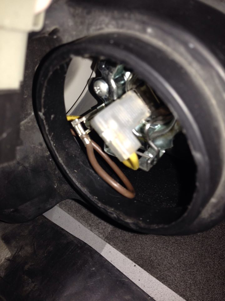

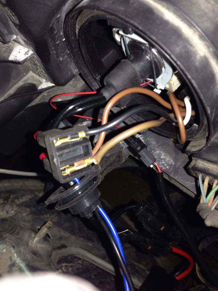

Повідомлення hrdrive » Сер, 13 січня 2016, 15:15
Jarevych, в мене коричневий мінус а чорний плюс ось дві фотки ближнього і дальнього. оскільки на дальнє h1 на корпусі однозначно мінус то там коричневий, значить і на фішці до h7 лампочки тоже коричневий це мінус а чорний це плюс.
Дякую Антону та його електрику, заїхав сьогодні до них ,розчехлили мене, ввечері буду пробувати знову підключати
Ближнє
Дальнє
