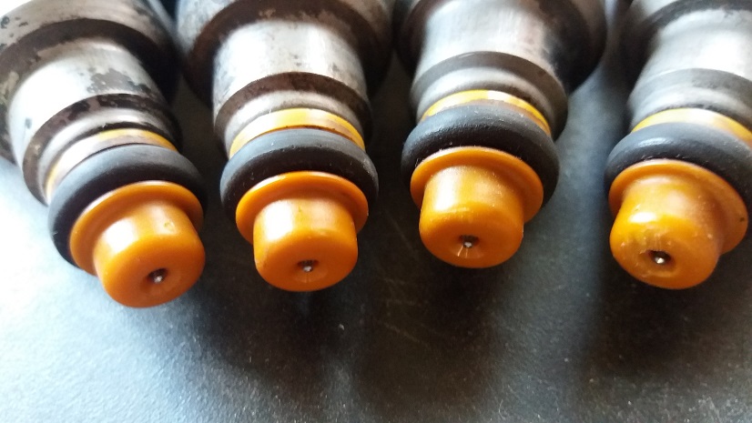

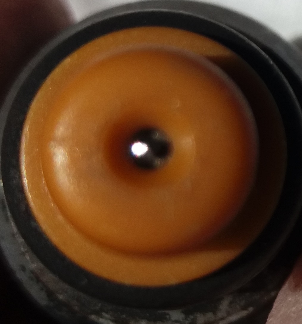

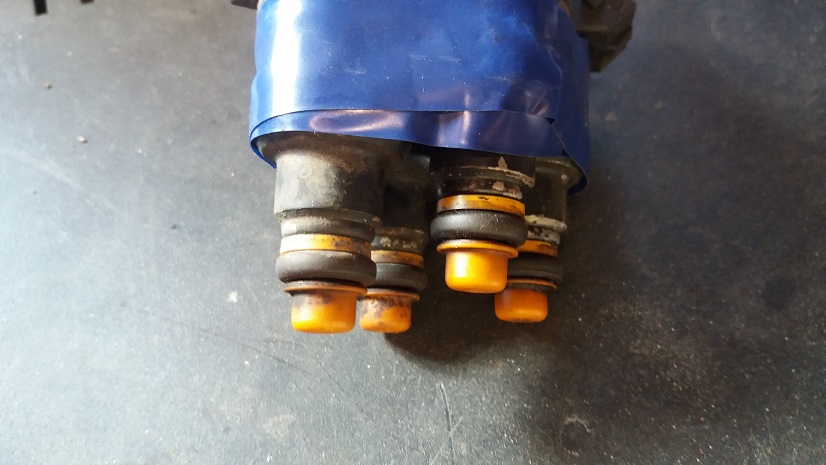

Було
Абракадабра
Стало
Інженер
Повідомлень:1966
Ім'я:Олександр
Авто:Megane III
Re: Чистка форсунок ультра звуком
Повідомлення Інженер » П'ят, 25 березня 2016, 11:37
hitlos, Мені можеш таке зробити? :D
hitlos
Повідомлень:2098
Авто:Мото
Номер:Numero Uno
Повідомлення hitlos » П'ят, 25 березня 2016, 12:09
Та в принципі можу. Хімія твоя, знімаєш сам - привозиш - на наступний день забираєш.
