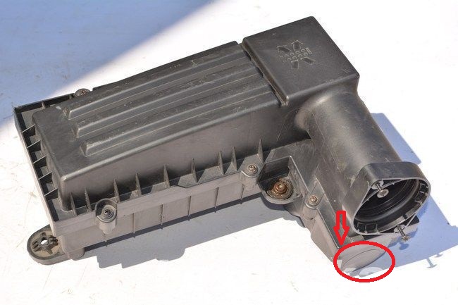

Під капотом стук-подушка стучить та що в балці скорше всьго хоча треба дивитися.Корпуса фільтрів є два виду один для 2.0 сди та для 1.9 тді треба ставити рідний.Думаю майстри тобі потрубки турбіни ще неправильно поставили.

корпус фільтра мені поставили без 1 виходу. І 1 патрубок просто висить. Стук появляється десь від 2000 об подібний на стук пальців. Коли появляється стук то росхід показує майже 20 л/ 100. Якшо дати газ в полік його може прорвати і нормально їхати поки не скидувати газСАХАР писав:Під капотом стук-подушка стучить та що в балці скорше всьго хоча треба дивитися.Корпуса фільтрів є два виду один для 2.0 сди та для 1.9 тді треба ставити рідний.Думаю майстри тобі потрубки турбіни ще неправильно поставили.

В фильтре стоит расходомер,он работает некорректно скорее всего с другим корпусом.Короче надо смотреть и читать ощибки.Все запчасти б.у.есть в наявности.Пиши в л.с.если надумаеш.

То якісь зимовий і літній режим.Не заморачуйся тим.На роботу двигуна впливає расходомір без якого машина дусится.Він прикручуєтся між фільтром і патрубком.В тебе якщо корпус стоїть фіг знає якій я думаю що то вже не корректно.skrillex писав: а для чого в корпусі фільтра така штука?
