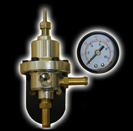

Цікавить така штука. Може хтось ставив або знає де купити?

судячи зі шкали то під інжектор ?
така штука продається на ebay.co.uk
там вона коштує 40$.
Я собі планую таке ставити тільки під карб, зі регуліровкою в межах 2-6 psi.
p.s. На хонду є таке - 60$ там.

От шукаю я такий регулятор під інжектор. У мене стоковий регулятор скидує тиск на нижню межу норми.(при заведеному моторі 2.2)
Немає значення хонда чи не хонде всеодно треба трошки руки запхати туди.

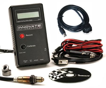

І ще одне питання. Чим відрізняється широкополосна лямбда від звичайної? Чи можна підключити прибор складу суміші до звичайної лямбди?

mik писав:І ще одне питання. Чим відрізняється широкополосна лямбда від звичайної? Чи можна підключити прибор складу суміші до звичайної лямбди?
Широкополосная лямбда показывает реальное отношение воздух/топливо в широком диапазоне (обычно от 9:1 до 20:1). Обычная лямбда - это переключатель, которых говорит мозгам бедная смесь или богатая. И все.Т. е. разница примерно такая же, как определять точное время по часам, или выглянув в окно - день там или ночь. Для настройки не надо четыре широких лямбды, одной обычно хватает, хотя иногда используют и большее количество. Но так как физический принцип работы ее более сложен, то нужен спец контролер, т.е просто воткнуть ее вместо обычной не получится. У них даже выходной сигнал разного уровня - у обычных 0-1 В, у широкой лямбды 0-5 В. В общем, штука не дешевая, комплект "там" начинается с 300 долл. Есть более дешевые наборы "сделай сам", но нужны навыки в пайке электронных схем.
а вот нарахунок прибора незнаю чи він зрозуміє інший датчик..

p.s. Ми плануємо купити ШДК фірми Innovate для настройки наших машин.

mik писав:Цікавить така штука. Може хтось ставив або знає де купити?
Можна на Формулі заказати. Їх є багато різновидів головне знати який тобі тиск потрібен. (на 2 л намевно 3атм)

mik писав: Чи можна підключити прибор складу суміші до звичайної лямбди?
можно. несложно.сам подключишь.

Коля писав: Можна на Формулі заказати. Їх є багато різновидів головне знати який тобі тиск потрібен. (на 2 л намевно 3атм)
3 атм

Яка ціна такого інновецта з широкополосною лямбдою?

mik, 370 уе. можеш тут взглянуть http://www.turbo-garage.com.ua/shop.php ... y=innovate

mik, ти поставив собі регулятор на акорда, якого я так розумію ти вже продав?

Re: регулятор тиску палива
Повідомлення mik » Сер, 02 липня 2008, 07:15
на акорді залишив стоковий...перевіривши тиск палива він виявився робочим

Повідомлення Step » Сер, 02 липня 2008, 09:23
А в тебе є регулятор...? Ти хочеш його на Цівіка ставити?
Бо, я так подувмав, якщо ти його маєш і він тобі не потрібен... :sing
