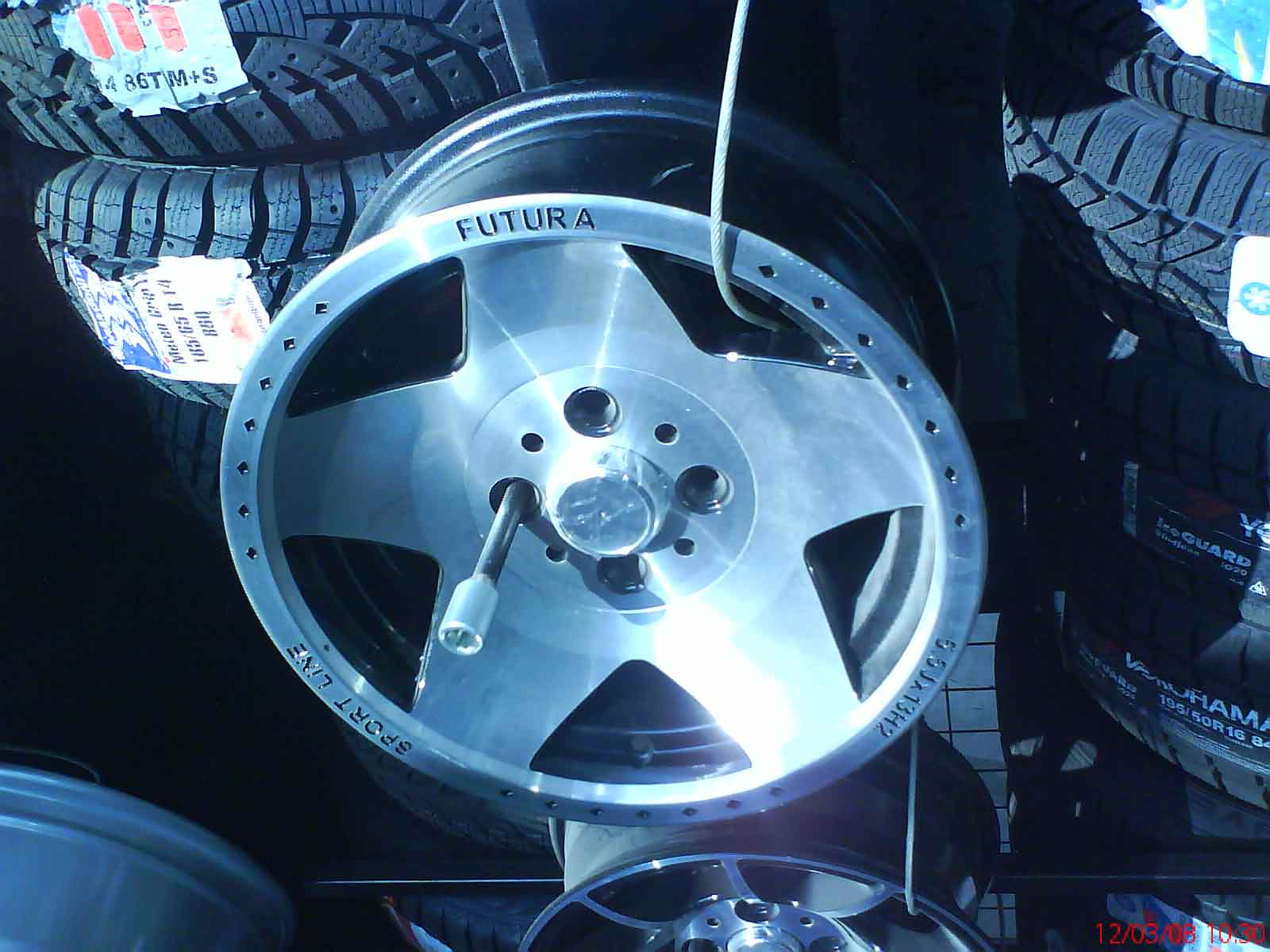

Повідомлення Black » П'ят, 11 квітня 2008, 15:38
Ambaluk писав:Black, Диски не дуже..мона кращі найти
Есть возможность выложи плиз!!!! :angel
Мне просто эти понравились(рисунком) и под мой кузов подходят в тему :D
