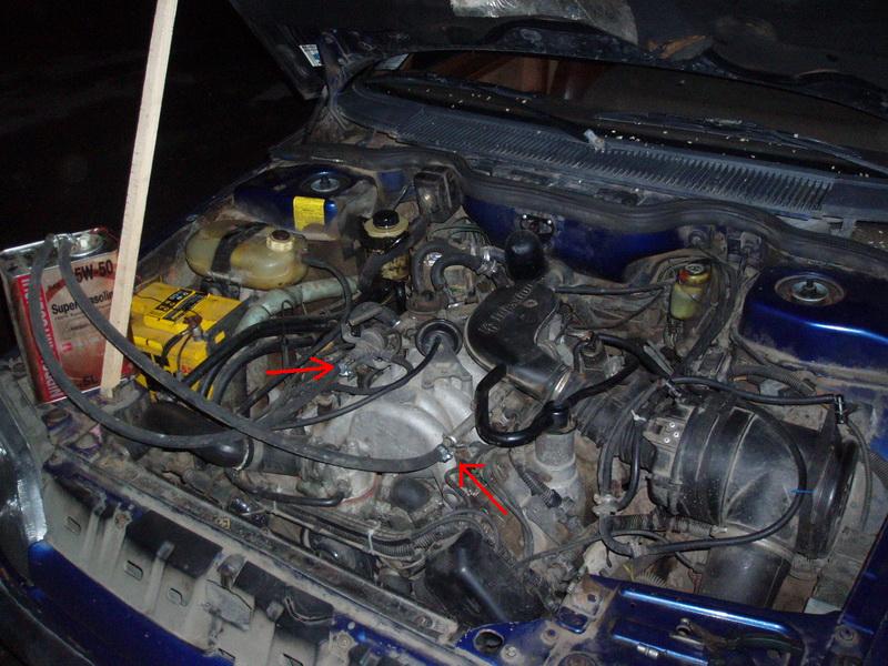

Почистил я вчера себе инжектор и форсунки. Как говорится отчёт:
На 1л промывки добавил 300мл АИ-98. Такую смесь залил в апарат для промывки (в даном случае канистра с топливным насосом внутри). Затем отключил родной топливный насос. Снял с форсунок шланги, нацепил шланги с апарата. Завел машину и оставил работать на холостых оборотах. Вначале работала не ровно, потом стало лучше. Проработала она так пока спесь не закончилась, у меня через 25 мин. ( в машинах с меньшим объёмом это займет 30-40 мин.).
В результате всего этого:
- холостые обороты стали меньше и тише;
- двигатель стал быстрее "раскручиваться" к более высоким оборотам;
Субъективно машина стала приёмистей где то на 20%. Больше впечатлений пока не напишу, потому как вчера только проехал с сервиса домой и всё :)
П.С. Фото прилагается
