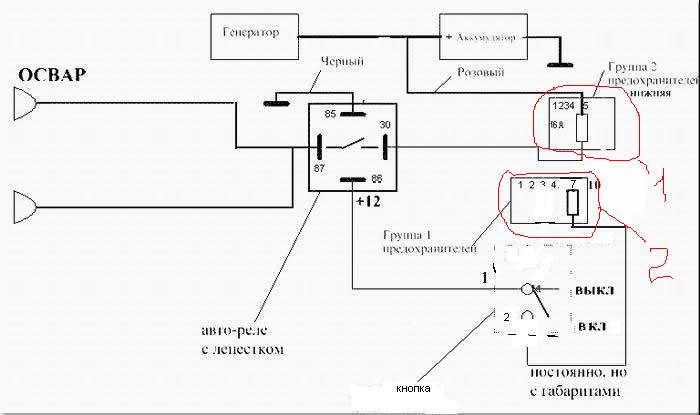

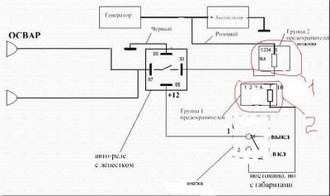

Також надумав поставити ПТФ. Купив Wessem з кришечками. Разом з лампочками заплатив 190 грн. Зараз зима, тому бажано встановити швидко. Знайшов таку схему і маю декілька запитань. Вузли 1 і 2-це відповідні запобіжники №5 і №7 у монтажному блоці? Якщо так, то як до них підключитися. Бачив на базарі реле разом з запобіжником - його можна використати замість вузла 1 і провід підключити до генератора? Дякую за відповідь.

Постав окремо кнопку на птф,підключи на пряму до акб,але через запалення.Буде окремо включатись від фар і габаритів,включатимеш при включеному запаленні. :) Робиться скоро,а в блоці запобіжників може не бути гнізда для релюшки-ставиш її десь під капотом :)

Не зовсім розумію на пряму до акб,але через запалення. Якщо можна домалюй на схемі, бо я в електриці не дуже...
Re: Допоможіть з підключеням противотуманок
Повідомлення Петро » Пон, 18 січня 2010, 15:12
Трошки протупив. :oops В мене замість вузла 1 стоїть запобіжник 30-ка( до акумулятора),А вузол 2 здається може йти як запалення(щоб окремо включалось і виключалось) чи помиляюсь.

А якщо викинути вузел 1, а поставити реле з запобіжником-буде норм? "Запалення" - це десь до замка треба підключити + кнопки (чи я щось не так зрозумів?)Дякую за відповідь.
Повідомлення Петро » Пон, 18 січня 2010, 15:21
AXID писав:поставити реле з запобіжником-буде норм? "Запалення" - це десь до замка треба підключити + кнопки
В мене так підключено :happyТільки я забув як саме підключити до замка запалення.
Повідомлення AXID » Пон, 18 січня 2010, 15:26
Отже з одним боком схеми зрозуміло. Реле з запобіжником-акум. Ввечері ще гляну на кнопку і задам питання :D Петро дякую за пояснення :beer
