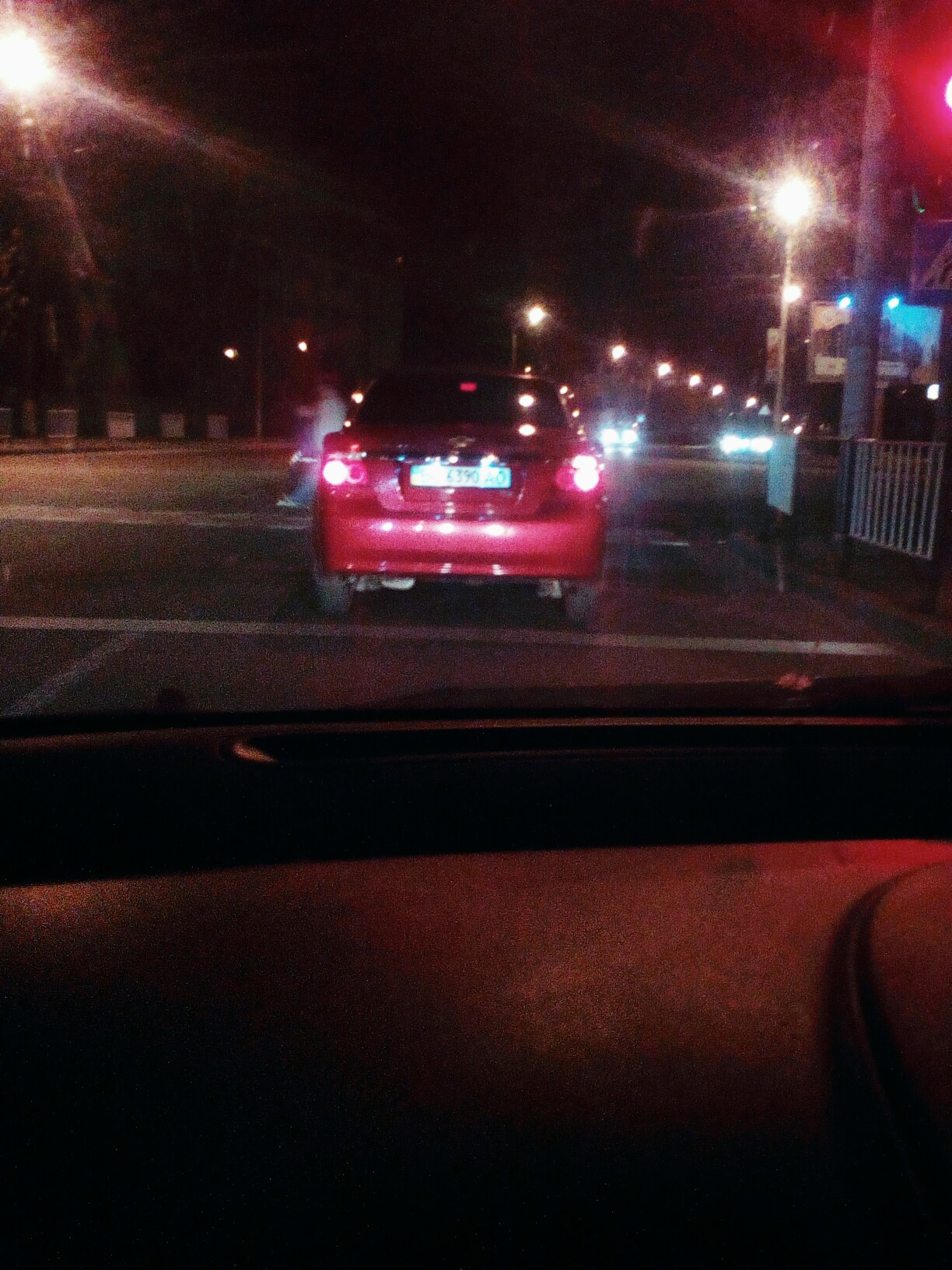

Може знаэ ту машину хтось,р-н Пасичнои.Якщо не видрегулюэ свий ксенон при слидуючому рази хай не ображаэтся,вин не один на дорози.

САХАР писав:Може знаэ ту машину хтось,р-н Пасичнои.Якщо не видрегулюэ свий ксенон при слидуючому рази хай не ображаэтся,вин не один на дорози.
А як він його відрегулює? Тут хіба газовий ключ поможе :shout

а на фото хіба не авео ??? :|

romanbelyj писав:а на фото хіба не авео ??? :|
Точняк, при пошуку дві середні цифри переплутав місцями :facepalm
Отак правильно:

Якщо не поминяж або не зробить оптику та знов попадется з 4 включенними фарами я йому помогу.Зайчика як вид сварки зловив,хвилин 20 перед очами темний круг був.Я розумию що йому може оху---но видно але совисть треба мати.
