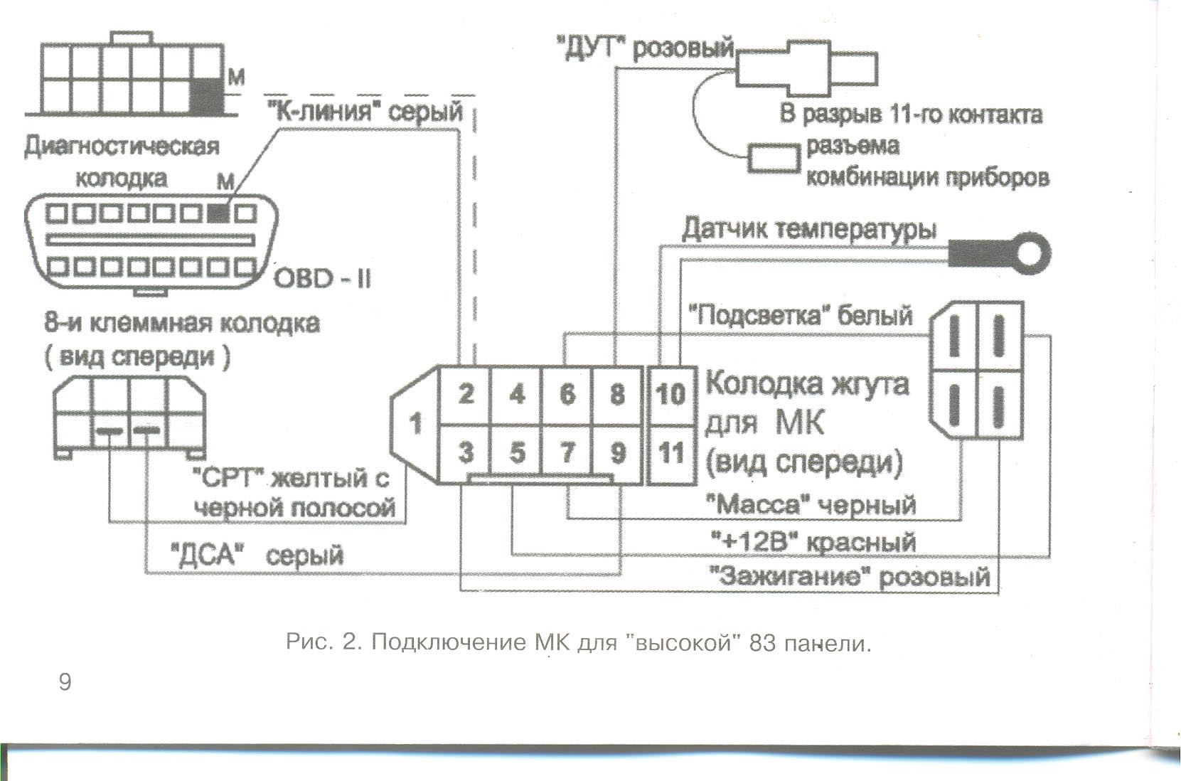

Купив собі бортовий комп, підключив все крім жовтого з чорною полосою (розхід бензини) і сірого датчик швидкості, там пише, що їх потрібно підключати до 8-ми контактного розєму, де його [цензура] знайти, які ще варіанти, може до якогось із проводів самого блока управління?

жовтий з чорним (СРТ) і сірий (ДСА)

TarasR, - я свій ДУТ підключив прямо до Тадчика палива що на щитку, так простіше оприділити контакти. Так само з датчиком швидкості.

Все вже гуд, підключи прямо до ЕБУ,

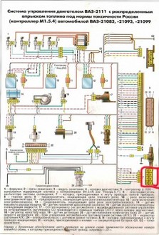

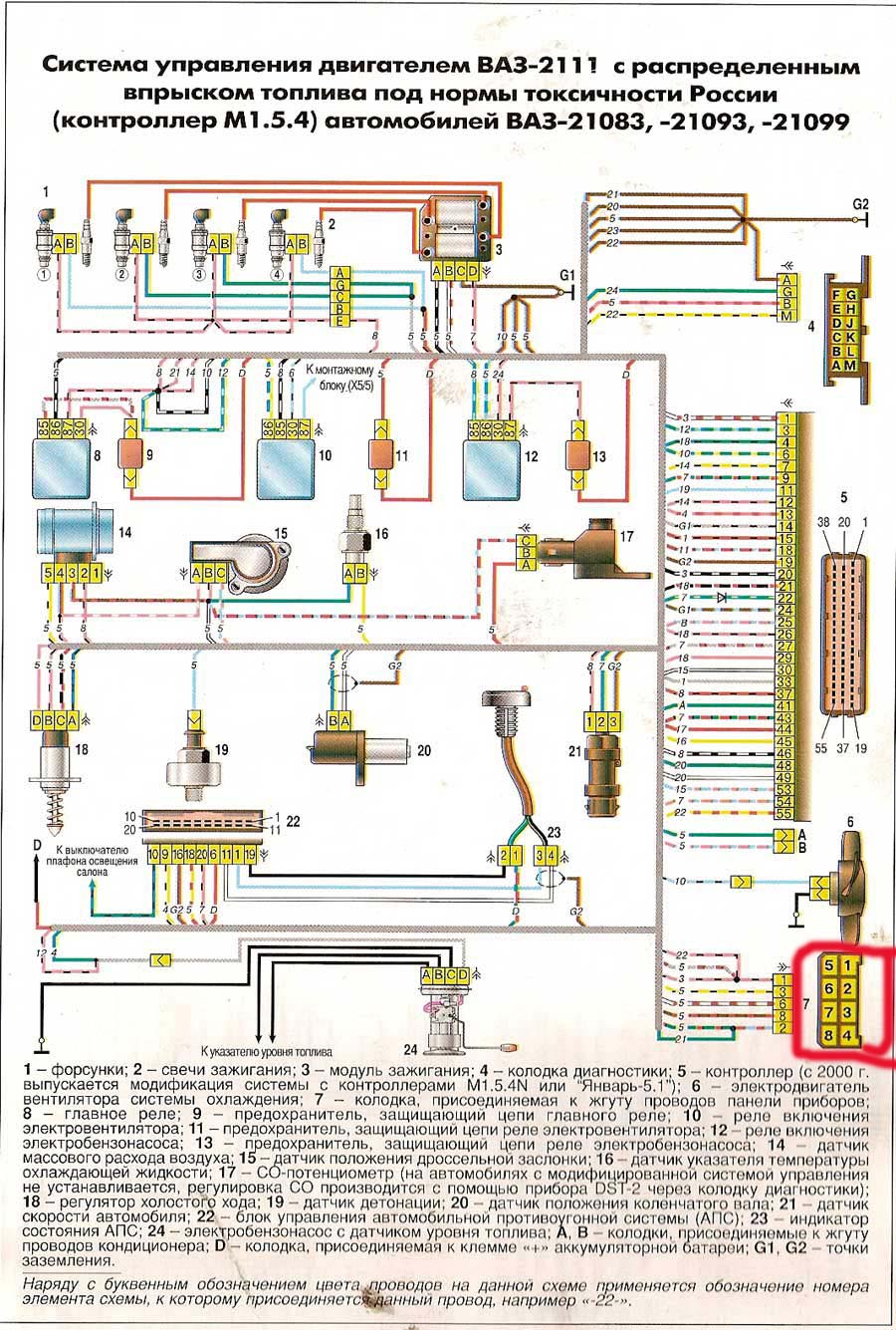

Де мені знайти цю фішку, кажуть що вона в мене 100% маэ бути. Звідки вона бере початок

- S_V_B
- Повідомлень:1746
- З нами з:Сер, 29 червня 2005, 16:50
- Авто:VW Passat 1.8T, SY Rexton II 2.7 XDI
- Номер:0990
- Звідки:Зимна Вода
Re: Маршрутний комп'ютер & 21099 потрібна допомога!
там жеж пище вона йде з дротами до панеі приборів

щось провтика де пише, все одно не можу знайти...і шиток знімав, не бачив її там.S_V_B писав:там жеж пище вона йде з дротами до панеі приборів
