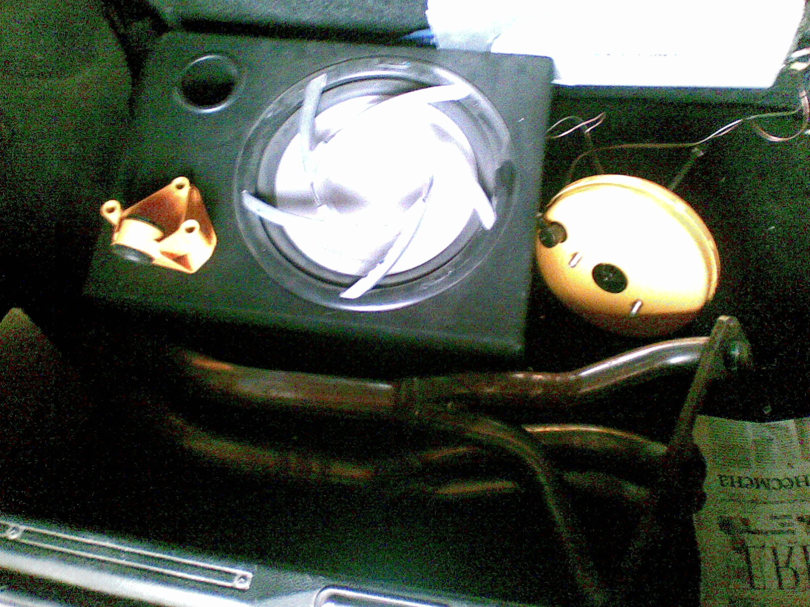

потрібно поміняти прокладку під колектором бо тосол капає ну і в результаті думаю 4 2 1 поставити заодно(бо шобпоставити колектор випускний в інжекторній васьморі нада зняти впускний колектор карочі якраз втему тосол почав капати ) вакуумний підсилювач тормозів тоже маю маленьку диручку хочу поставити замість того жовтий підскажіть чи нічого більше нетреба змінювати в тормозній системі (чи зможу я його просто поставити туди ) :shock

все буде ок

DNK, треба ще середину міняти і тоді вже і баняк.

то все буде питання чи при заміні тих деталей ще щось потрібно добляти мається на увазі як я вакуумний підсилювач поставлю чи все рідне зайде в нього і чи він стане на рідне місце і там сам колектор?????????????????????????????????????????????????

Пауки на кріплення голови стають майже як рідні. Можливо прийдеться напильником чуть фланець підпиляти в пауку (а то всі вази різні - буває :D ). Ну а дальше прийдеться думати як з'єднати паук з середньою частиною.

думати то як шо неможна середню частину з павуком прикрути так як в стандартній вихлопній є?

DNK писав:думати то як шо неможна середню частину з павуком прикрути так як в стандартній вихлопній є?
Треба бути пошуршати болгаркою і сваркою 8)
блин, у них же разная длинна, то есть стандартные штаны имеют одну, а паук другую, по этому надо может что то отрезать, а где то приварить. 8)

дякую за поради вчора вже взяв павук з прокладкою в яму заліз всьо ок трошкі зварки і до штатних труб приєднаю а вот 51 труби на зеленій я ненайшов казали буде десь аж в пятницю може хтось поможе з тим ? %)

в мене павук став як рідний тільки після того як я його відшліфував бо кривий був капець і це ше не все коли його прикрутив то він вперся в стабілізатор а закрутити лямбда зонд взагалі нереально так шо поїхав я поміняв на другий цікаво чи він підійде чи ні от таке то просте діло замінити павук бля.....

DNK, А Ты когда покупал, то надо было сказать, что Тебе на авто 2109 инжектор. Вот и все дела :happy

ха ха так і казав но дівчинка яка там продає так само знає як я я вот сьоня в неї був ше їй пояснював шо там і до чого так шо хз просто той павук кривий не фірма вот і всі пріколи завтра буду мучитись з другим нале напевно нада буде його гріти вигинати і переварювати лямбда зонд карочі непросто то всьо

А якої фірми той паук ?
В мене був і **** і УСА - і ніяких стабілізаторів не зачіпляв.

продавець незнає і я незнаю карочі то самопал напевно дета з харкова ну нефірмовий він а ціна 650 доречі там був і павук такий як ти робив 4 і потім в 1 короткий такий ,класно тобі шо зразу підійшло а я мучусь і то довго
