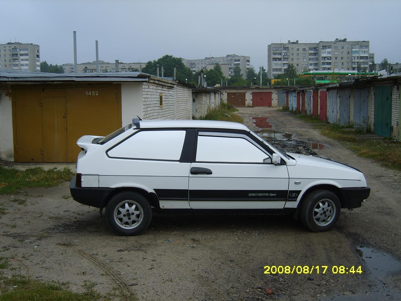

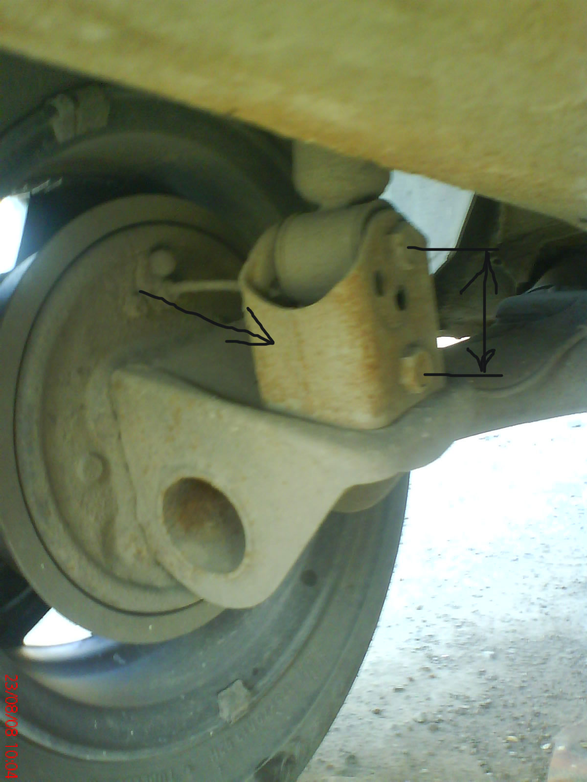

Прилагаю фото и нуждаюсь в совете задней балки,на мой взгляд сильно задрана при условии того что в машине ездит в основном 2 человека массой до 80 кг.То что её занизить надо я понял начну с первого (проба) шага.Убрать проставки (подковы) задних амортизаторов.Про занижение (пружины аморы с укороченным штоком пока речь не идёт эт в будушем) будет ли целесообразном удаление проставок (подков) с моей ласточки ну и соответственно ваши + и - ,плюс пожелания,принимаеться любая критика в сторону автомобиля.Спасибо за внимание и отнятое время

А що тут думати ? Треба знімати.. Я в себе їх давно викинув.

мінусів нема - завод ж не ставить тої фігні. та і чим нижче машина до дороги тим краща управляємість. На жорсткість підвіски ці підкови теж ніяк не впливають.
Плюси можуть бути якщо ти їздиш по бездоріжжю )), але тоді і cпереду треба підняти ))

Black, Вид машины как у трактора :D У моей нивы клиренс на много меньше ;) Викинь [цензура] подковы и Ты почучишь:
1. нормальный вид
2. нормальную управляемость в активном режиме
3. Ну и какие то криво-гинилые они у Тебя, а это не безопастно 8)

Той кронштейн, шо на 2 малюнку то називається підкови і його завод не ставить? :oops

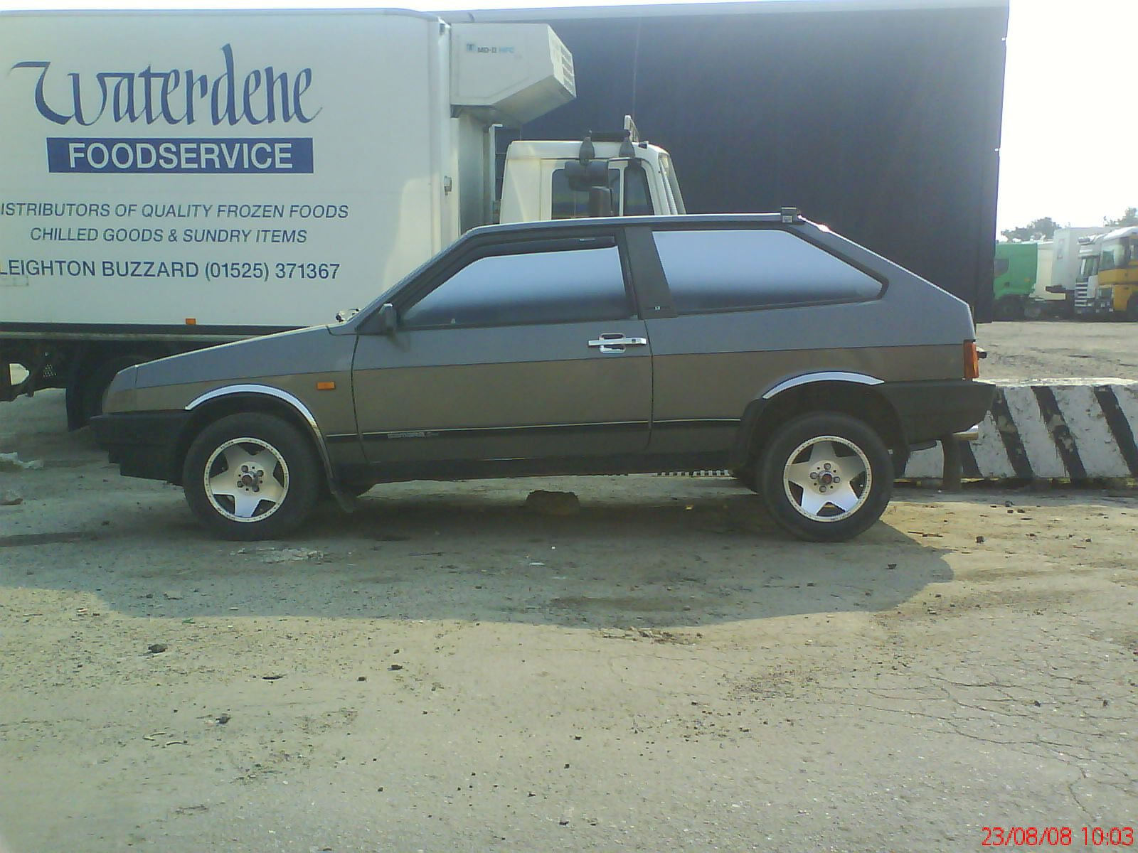

homa писав:від 99 так як у мене
фото в студию!!!
igorok писав:його завод не ставить?
С утра залез в ориг прогу по ВАЗам не нашол такой з/части ,то ж странно у большинства они стоят :oops

Black, Ну які фото якщо вони вже на машині вони вищі на виток і жощі :)

Ну вот фото

Vova_P писав:Як мені пояснили на сервісі (де такі самі підкови поставили, коли я жалівся на стукіт в районі задньої підвіски при злегка нагруженому заді 2 чел. до 80 кг, коли кататись по львівських "ямках") це від того що задня балка стукає по вихлопній трубі, я на неї глянув і дійсно, там вже маленька м"ятина є, на балці теж невеличка... Тому перед тим як знімати підкови, я думаю треба прикинути чи не буде ця проблема відтворюватись.
Тебе розвели :D в мене аналогічне було просто попускаєш хамути на глушнику і регулюєш і ніяких підков не потрібно ;)
