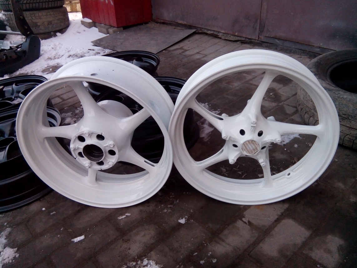

Підготовка коліс до фарбування порошком.
- повна розборка( включаючи підшипники )
- закриття усіх отворів, різьб. На місце посадки підшипників точились фторопластові заглушки, в усі різьби закрутились болти.
-після пофарбування будуть клеїтись наклейки і зверху то все діло покриється лаком.
До речі, від тепер є можливість замовити практично будь яку ОЕМ запчастину до будь якого мотоцикла, не говорячи про розхідники.
Мотоцикл був таким, але трошки потерта права сторона.
Буде щось подібне, але набагато яскравіше. На колесах наклейки. І весь покритий ксераліками.
