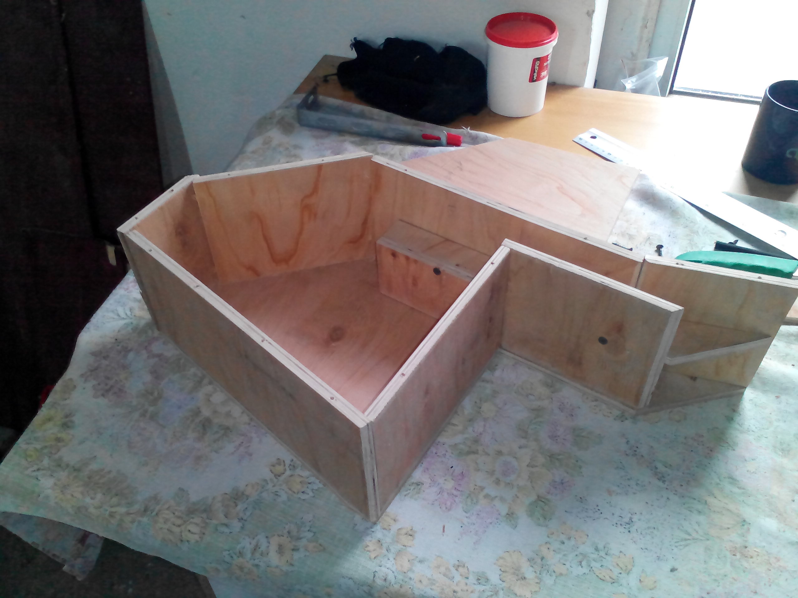

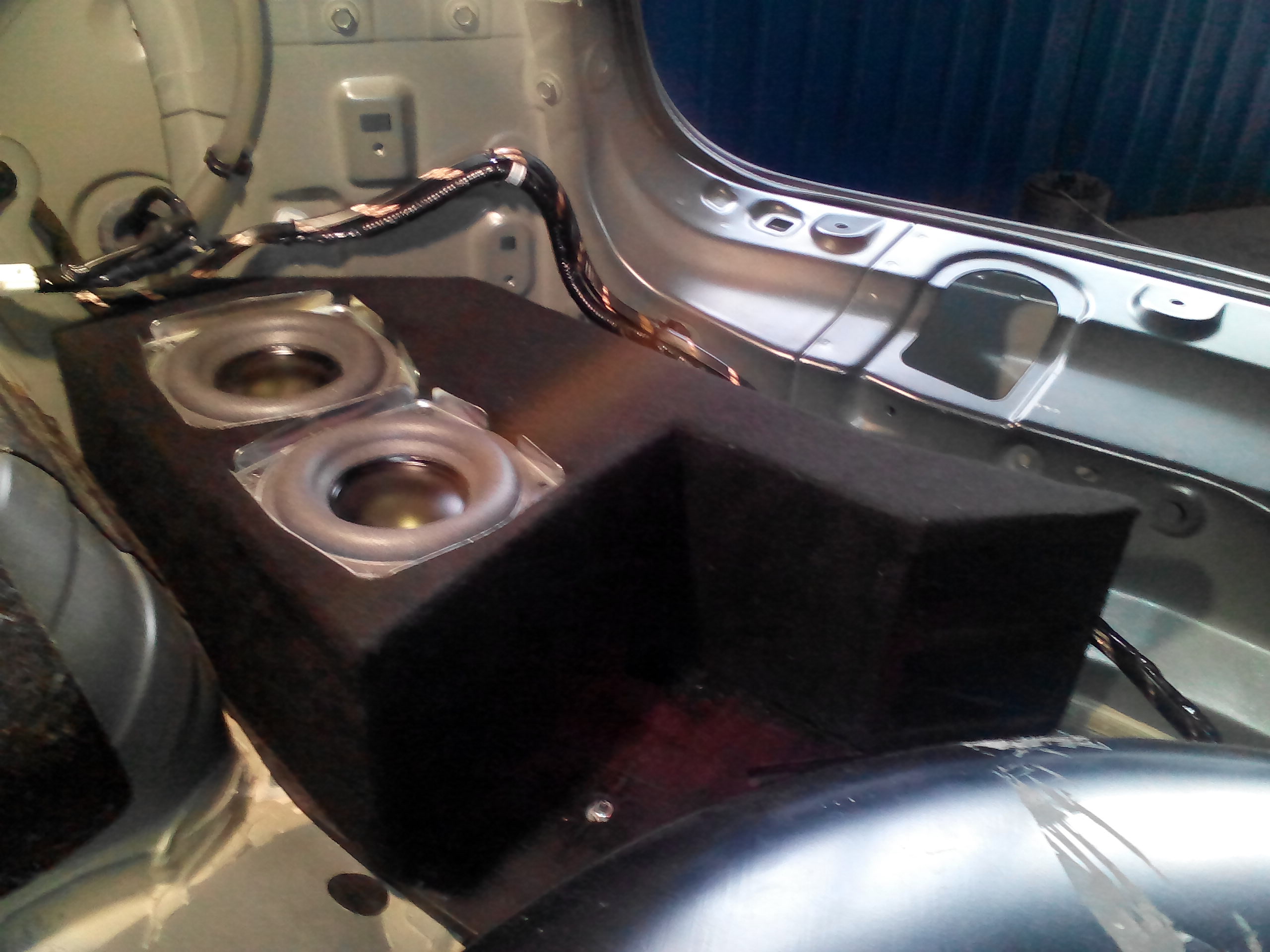

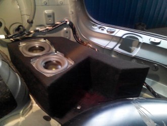

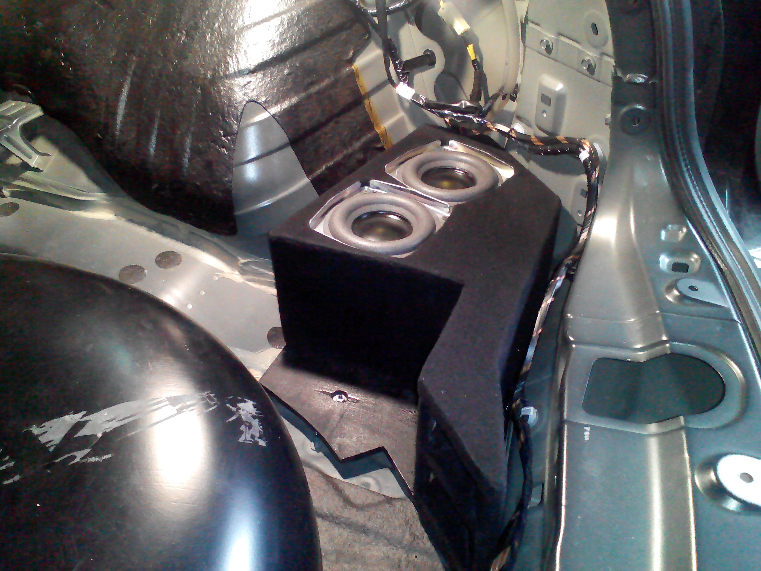

Фінік FX35. Замовник встановивши ГБО з балоном на місці запаски стикнувся з тим що сабвуфер Bose, який жив всередині запаски, тепер нема куди подіти, а без нього звук став значно гірше. Ми використали вільне місце праворуч від балону. В стоці там знаходився пінопластовий наповнювач. Прорахувавши об'єм рідного пластикового сабвуферного корпусу, врахувавши площу і довжину порта, виготовили фанерний корпус. Обтягнули карпетом. Закріпили через фанерну перехідну пластину, яка в свою чергу кріпиться до підлоги багажника за допомогою рідних кріплень пінопластового наповнювача. В кінцевому результаті звук в порівнянні з пластмассовим сабом Bose суттєво покращився. Вдалося виконати приховану інсталяцію і зберегти повний функціонал багажника.

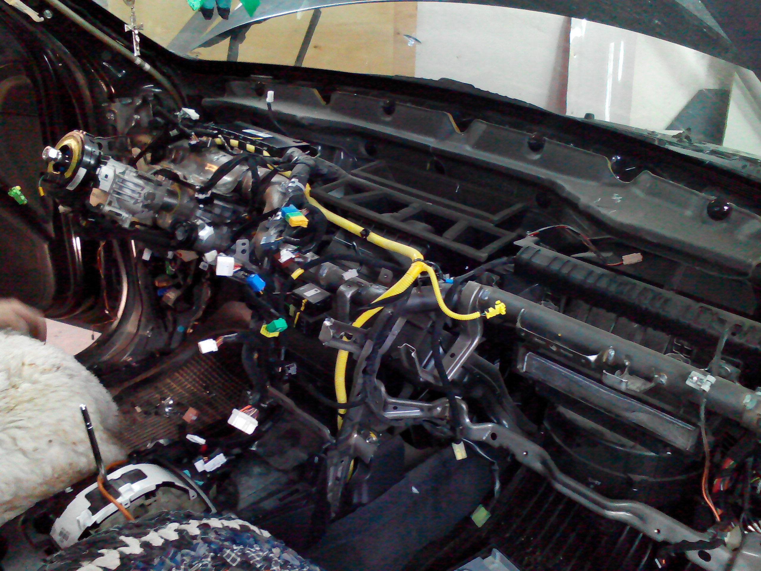

Hyundai Santa Fe 2.2 CRDI 2007 р.в. Заміна радіатору пічки. Основна вимога замовника- щоб після демонтажу-монтажу передньоі панелі все було ідеально зібрано, без поломаного пластику і подряпин. Саме тому звернувся до нас. Машина заїхала в бокс в 10.00, виїхала в 17.00.
