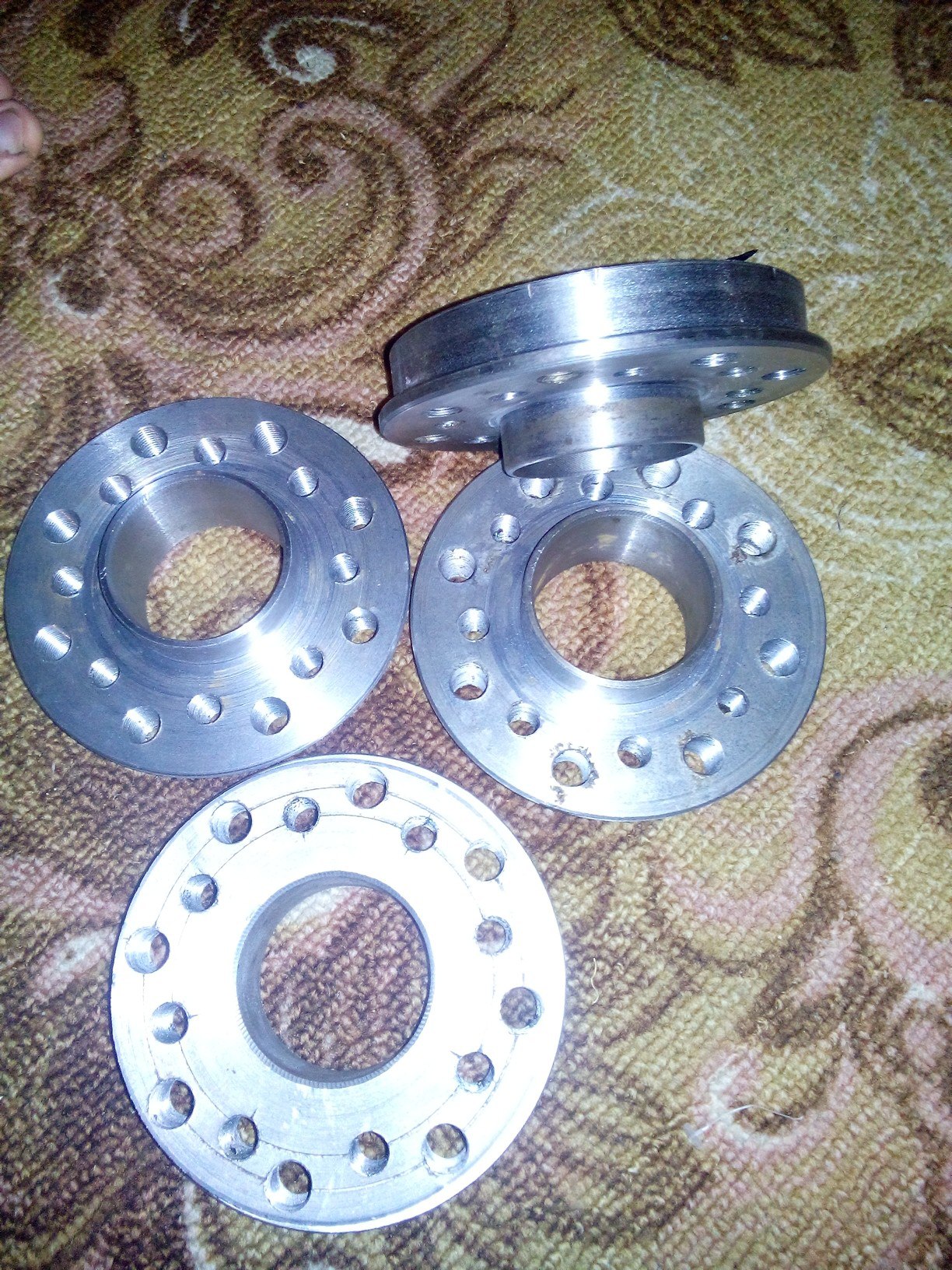

Народ порадьте що як відшаманити, буду вдячний за ідеї! залишились від мазди 626 титани на 4шпильки "14" зараз маю робочу машину ваз 2105, і так валяються ті титани...дай думаю поставлю на п'ятьорку, не підійшли диски по болтах... заказав бліни перехідники...та тепер інша проблема, якщо класти бліни то колесо має великий вихідчи виліт чи як там сказати від стіпиці в сторону і буде терти в підкрильник...може хто стикався з таким і може щось порадити...ось мій вайбер 093940 75 47 буду ддуже вдячний якщо поділитесь як краще зробити....
Це перехідник бліни які кріпляться до ступиці, а потому титан...

по-перше, то якісь дикі перехідники :facepalm по-друге - любі диски не втулиш на любу машину, треба дивитись всі параметри, виліт зокрема. по-третє, краще продай ті диски разом з тою херньою що на фото і купи щось таке, що стане на жигуля без проблем. а взагалі, на робочу машину, нафіг треба якісь диски...

я взагалі не можу зрозуміти, як ти поставивши ці свої перехідники можеш взагалі прикрутити диски до них?

relaxikzzz, ану давай фото дисків...
ну і для розуміння, перехідні проставки йдуть з шпильками, а не з отворами під різьбу.

Поясніть мені тупому, як ту проставку прикрутити болтами до ступиці жигуля якшо там навіть потяю під болт нема, то раз, подруге якшо вони з бюральки то колеса точно губити будеш
Re: потрібна порада!!!
Повідомлення Liuskywalker » П'ят, 28 жовтня 2016, 11:44
b_andriy писав: Поясніть мені тупому, як ту проставку прикрутити болтами до ступиці жигуля якшо там навіть потяю під болт нема
ааааааа, я недогледів :shout :D :D :D
Як-як, шпилькою ! Або болтом , а диск потім до головок болтів притискається :shout :D :D :D

b_andriy писав: як ту проставку прикрутити болтами до ступиці жигуля
relaxikzzz писав: Все ставиться без проблем, бліни кріпляться до ступиці, а потім до того бліна прикручується титан. Все ставиться без проблем, от тільки виступають колеса трохи...
