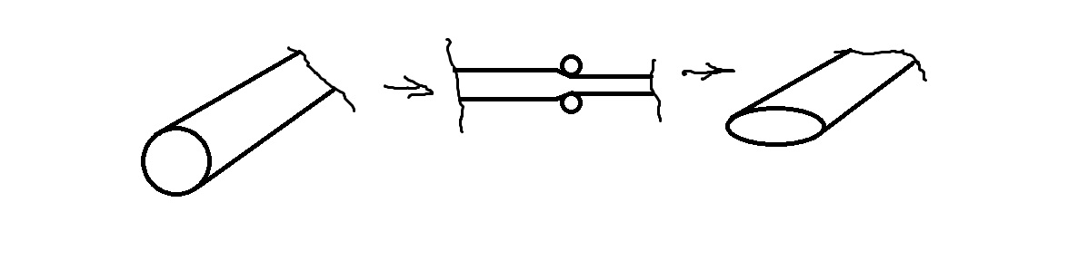

Повідомлення AnGeL » Пон, 15 квітня 2013, 22:01
типу отак
:surprised

igorik, мідь паяють твердими припоями - фосфориста мідь, латунь, ПСР і т.п. А бура - це флюс. Не найкращий, але найпоширеніший. Шкода, що не займаєтесь. Прийдеться самому в гаражі робити. Треба добитися радіуса в межах 10мм.
AnGeL писав: зробити її овальною?
Труба сама стає овальною, при згинанні. Оправка потрібна, щоб не дати їй сплющитись.

Повідомлення AnGeL » Пон, 15 квітня 2013, 22:14
VETERAN, нє-нє, мені треба щоб вона була пряма, але отака сплющена... певно тоже прийдеться самому мастерити таку біду шоб таке зробити...

Повідомлення VETERAN » Пон, 15 квітня 2013, 22:25
AnGeL, щоб сплющити досить двох підшипників. А от щоб була рівною - потрібно їх штук 5. І їх взаємне розташування залежить від швидкості протяжки і пружності заготовки. Трубка "любить" піти дугою і по спіралі. Хоча залежить ще від довжини. Короткі можна протягнути між двома дошками в тисках. Можна спробувати тягнути через фігурний отвір. Мідь ще бажано відпустити - нагріти до червоного і охолодити водою. Стане дуже м'яка і податлива.

Повідомлення AnGeL » Пон, 15 квітня 2013, 22:47
VETERAN, нє, то буде труба з нержавійки, довжиною до 1 м. діаметр приблизно 75мм.

Повідомлення VETERAN » Пон, 15 квітня 2013, 22:51
AnGeL, в тиски її - між два швелери, або грубі кутники. Гнути частинами, поступово пересуваючи. Бажано зробити упор, який обмежить стискання, щоб було однаково. Труба буде сильно пружинити і міняти розмір.

Повідомлення AnGeL » Пон, 15 квітня 2013, 23:01
VETERAN, ясно... дякую за пораду :) :beer

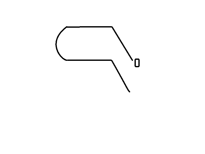

Підніму тему - хто зараз профільні трубки може гнути ( не більше 40*20*2 )? Якість згину не має бути 100% ідеальною, може бути часткова деформація, в межах розумного, бо гнути треба по більшому ребру з мінімальним радіусом поворот 180 градусів а по меншому ребру зігнути біля 90 ( не точно прямий кут ).
Намалював як зміг, відстань від верхньої до нижньої труби - см 30-40 не більше.

Да, якщо це якось спростить процес гнуття - труба може бути профільною але плоскоовальною, типу :
http://triada.dp.ua/p91602617-truba-40h ... _compaign=

Повідомлення sapphir » Сер, 15 лютого 2017, 14:09
І що, ніхто нічого не скаже?
