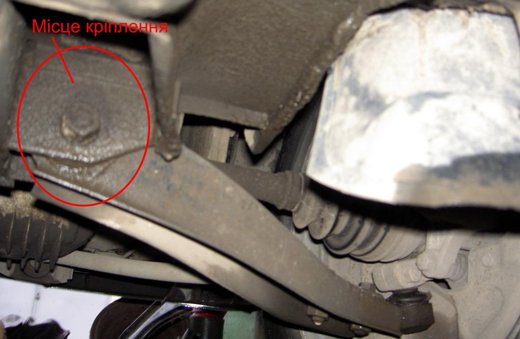

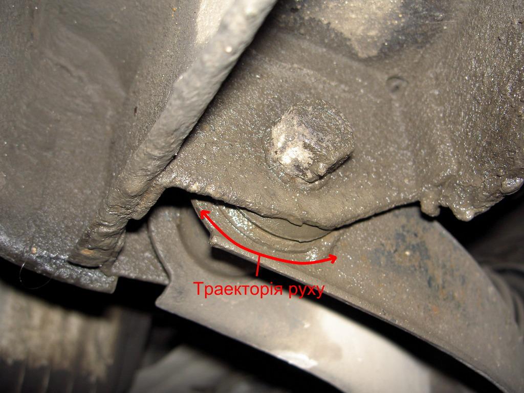

Шось я ніяк не міг зрозуміти куда та розпорка нижня кріпиться і шо вона дає і вирішив залізти подивитись :sing Куда вона кріпиться я зрозумів а от шо дає на поняв (((Той ричаг ж рухаться по траекторії стрілки намальованої на фото а розпорка шо там може розпирати я не знаю (( СКАЖІТЬ ЯКИЙ ЕФЕКТ?

пошукай в неті інфу про розпорки ричагів ;) переважно отримаєш інформацїю про ваз розпорки-суть роботи та сама ;)
Re: Хто розкаже, хто підкаже? Тюнінг ЗАЗ Славута.
Повідомлення LEgEnDA » Суб, 20 вересня 2008, 23:03
Twister, вона не дає ланжеронам зходитись росходитись..

Twister писав:Шось я ніяк не міг зрозуміти куда та розпорка нижня кріпиться і шо вона дає і вирішив залізти подивитись :sing Куда вона кріпиться я зрозумів а от шо дає на поняв (((Той ричаг ж рухаться по траекторії стрілки намальованої на фото а розпорка шо там може розпирати я не знаю (( СКАЖІТЬ ЯКИЙ ЕФЕКТ?
цивільній машині розпорки стаканів не потрібно. хтось заперечить?
в спорті вона стоїть для того щоб проходити ЗВ"ЯЗКУ поворотів на долю секунди швидше за рахунок меншої гри кузова.
собі ставив тільки того що мотор не рідний і я підсилював кузов як трубами від стакана до брусу так і розпоркою. в інших випадках вона вам не потрібна.
розпорка ричагів називається стабілізатором - служить для зменшення крену кузова в поворотах. корисна і необхідна річ от тільки якщо приварите до ричага то його скоро порве. не дай бог такого. наслідки уявляєте. бачив масу фоток коли ричаг не підсилювали а стаб варили. не грайтесь! робіть ричаг наново або рідний обваріть зверху, щоб він на трубу був подібний.
