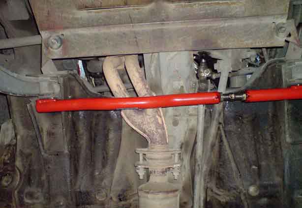

Kritik писав:
розпорка ричагів називається стабілізатором
:shock
ООО, ну кому-кому, а тобі такий брєд - писати стидно!!!!! ;)
Розпорка і стабілізатор - зовсім різні речі.
може я відстав, покажіть мені фото розпорки ричагів. зміст який? може шось плутаєм?

Kritik прав вот распорка,а передний стаб,совсем другая штука ;)

:shock а шо воно дає?

Не дає лонжеронам розлазитися, тримає ричаги.

Звонив до представника Rikkara 8) Вирішив придбати розпорку на стакани :) Запропонував взяти з упорною подушкою на коробку(150) і звичайну (90) що скажеш??? :sing дякую за тел. 8) Kritik,

Краще візьми просту + нижню. :)
Вийдуть ті самі гроші.
Результат буде на багато кращий ніж від опори на КПП + її у всі відриває і будеш постійним клієнтом сварщиків.

Kritik, :) дякую, так і думав :student регулював сам?Я думаю ще взяти 2 кронштейна.Хочу собі прямоток :) яку банку поставить незнаю треба дізнатись де дешевше?

Kritik писав:Краще візьми просту + нижню.
Не согласен. У меня стояла простая,потом поменял на ту у которой дополнительная подушка,эфект ощутим сразу,намного лучше и коробка теперь в воздухе не висит,да и другие подушки дольше ходят!!!
Стоит уже почти год и никаких проблем

NIK, ну не знаю. В 2-х знайомих які мають з опорою потійно проблеми....
Регулюється самому, скачай мануал по Таврії. Там ї відстані між чашками і кріпленнями ричагів в мм.. Вот по них і дивишся чи стягувати чи розпирати...
