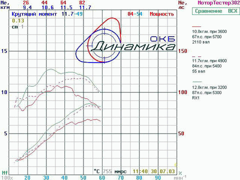

Про ревіння.
Дивимся картинку
3 нижніх кривих.
Дивимся саму нижню криву - вал 2110. Трошки краще чим зубильний, але ненабагато, прикидуєм що зубильний вал такий самий.
Це є крива потужності.
Легко бачити що на проміжку 4400 і аж до 5600 потужність практично не росте! Навіть не хочу думати що відбувається після 6000 - простіше не пробувати а переключити передачу, толку буде більше :)) Можете глянути ще і на верхні три криві. На нижній (все той же вал 2110) можна побачити як після 4400 різко валиться момент.. Короче кажучи після 4400 мотор вже починає ревіти і ніфіга не їхати ))
Інша справа 55 вал динаміка (ну або 54 мастермотор, там приблизно та ж ситуація). Після 3500 бачим як порівняно з валом 2110 починає різко рости потужність. По моїх відчуттях з цим валом на моторі 1.3 - майже все так як на графіку (вмене просто був малий об'єм, а чим менший об'єм тим діапазон роботи вала зміщається вверх, тобто в мене він їхав десь після 4000 і до 6000 з толком, хотя крутився до 7000 з чимось я вже й забув). І серйозно росте до 5500. В цьому діапазоні (3500-5500!) мотор "співає", є хороша тяга і нема ревіння, а потім потихеньку починає гудіти
і десь на 6000-6500 він вже гуде так як стоковий на 4500-5500 :))
Оце от ревіння залежить від фаз распредвала, настройки впуску, випуску, там купа всяких резонансів )) Наприклад зараз мій мотор гуде значно сильніше при 2500-3500 чим при 4000-6000 (звук стає більш вискочастотний, деколи таке враження що я заглох, на певних оборотах мотора майже не чути, правда то дуже вузький діапазон оборотів, підозрюю що і найефективніший).. правда на 4000-6000 вже починає сильніше гудіти глушак
Так от! Для максимально ефективного розгону вам треба підібрати таку кпп щоби на потрібній дистанції постійно бути в зоні максимальної потужності. Якщо на драг, то для стокового вала треба постійно тримати обороти грубо кажучи на 5500 (це понятне діло нереально, тому треба старатися тримати хоча б в районі 4500-6000, але нижче 4500 провалюватися не можна.. а зі стоковою коробкою ви або провалитеся або перекрутите мотор щоб не провалитися
Цифри умовні. Так як їде мотор взборі, а не вал, чи карб чи прямоток окремо..

+1 Багато мені стало зрозуміло... Перед тим не вникав..

теперь вьехал .Столько кривых пересмотрел и не догодался обратить на это вниманиеvovka писав:Короче кажучи після 4400 мотор вже починає ревіти і ніфіга не їхати
Но очень близки к реальным,сам точно не помню но приблизительно в том диапазоне.vovka писав:Цифри умовні
