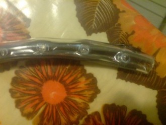

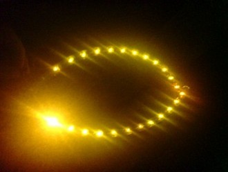

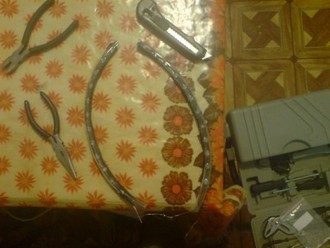

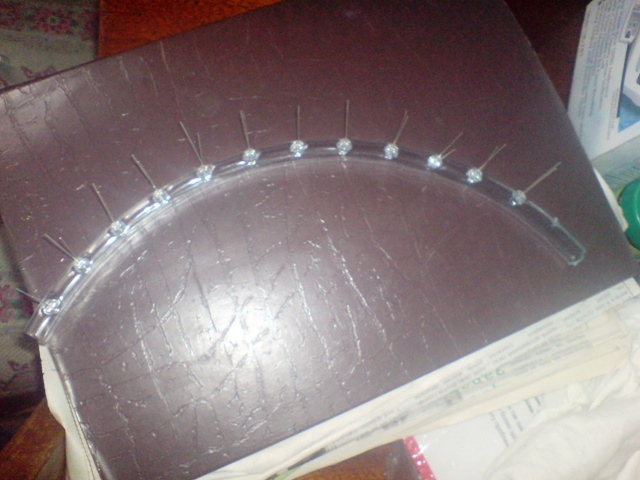

- початок, зробив отвори, вставив діоди
- вже готово
ближче
а отак світиться....
більше фоток викладу пізніше, бо зараз через моб. сижу
