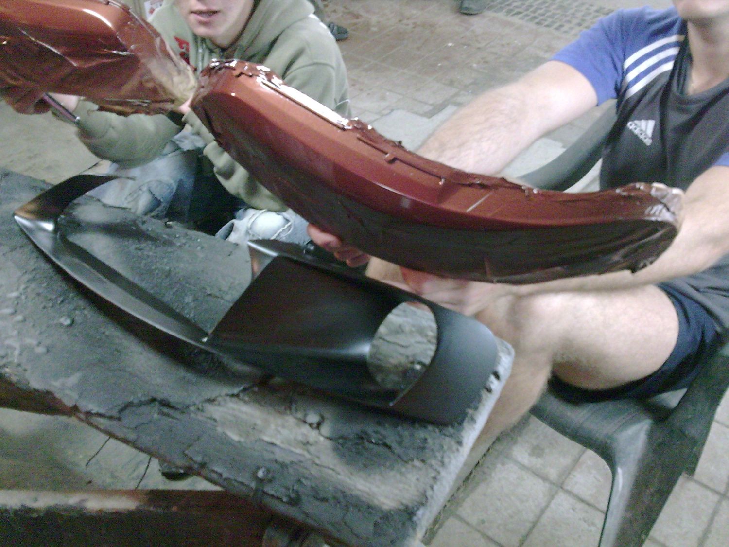

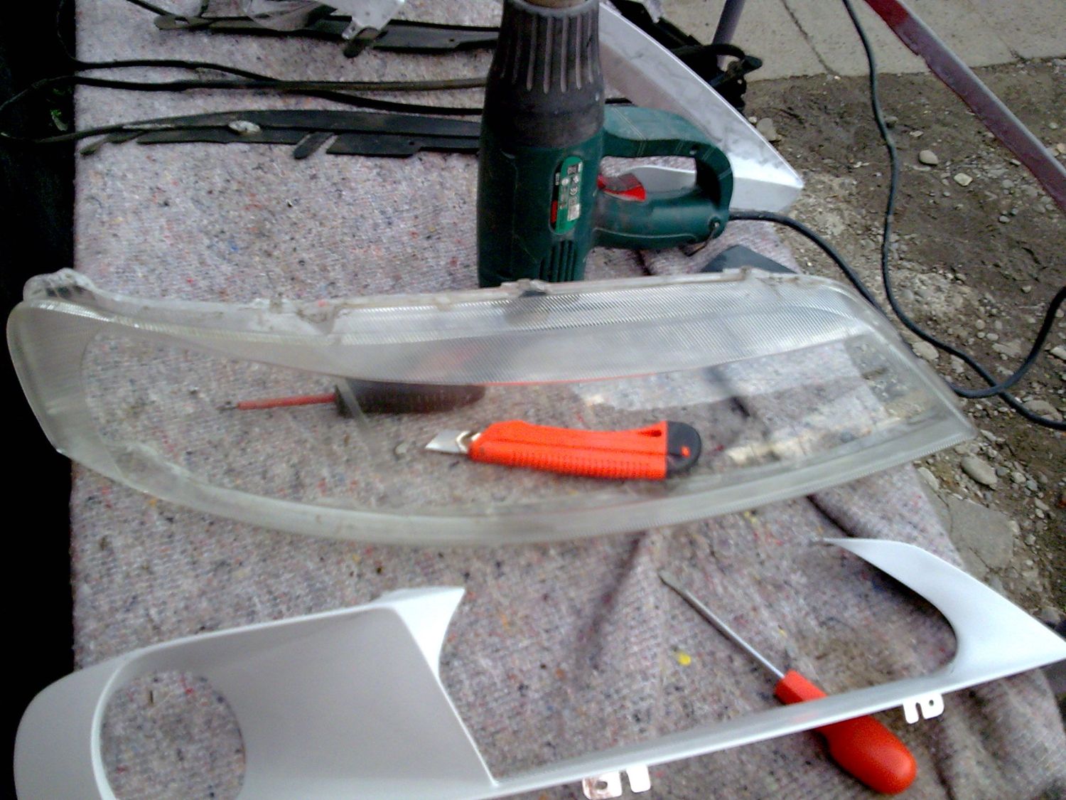

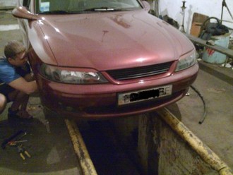

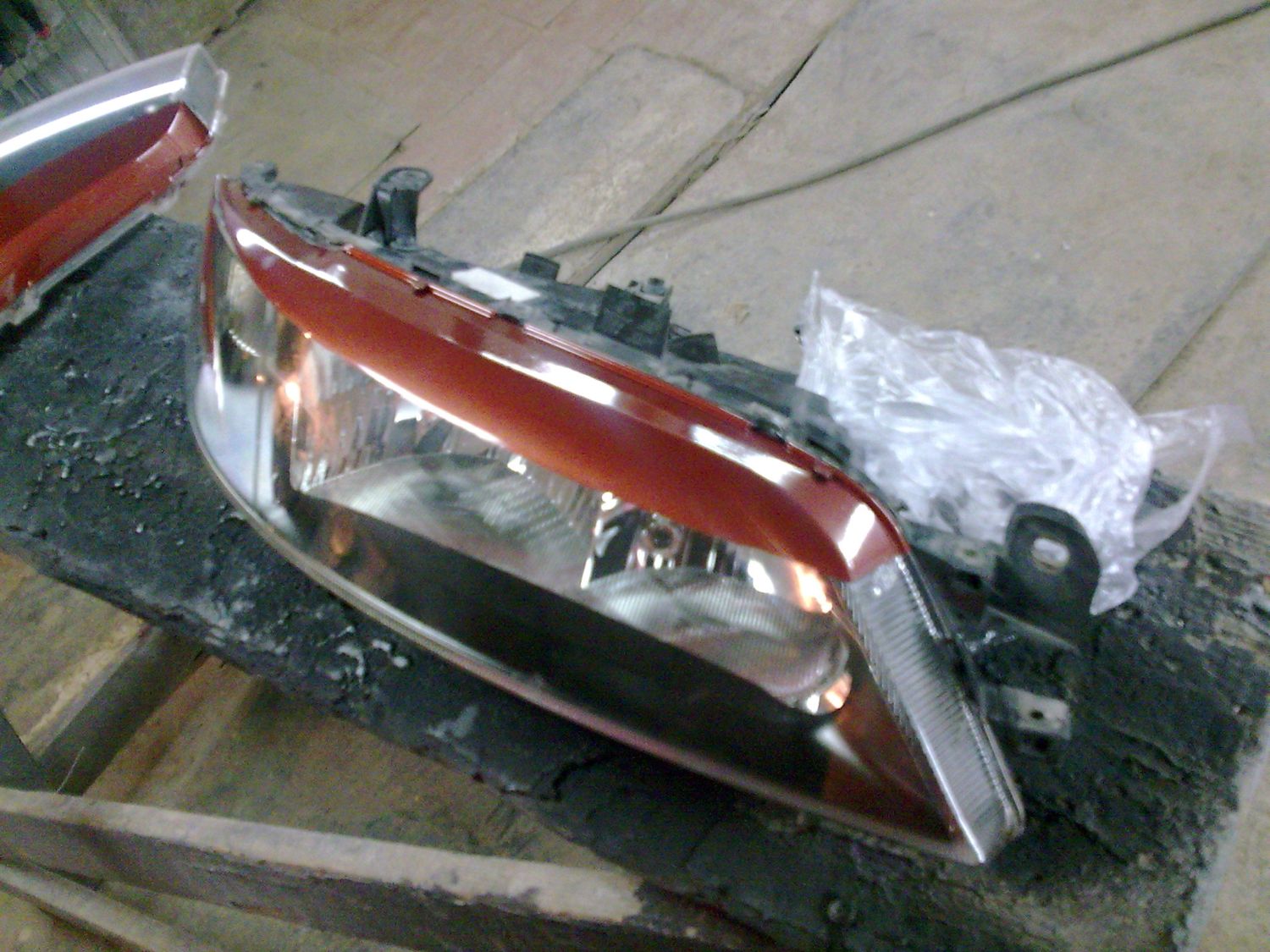

вчора зробили такий самий прікол і ще одну штучку ( намалювали брови в колір) товаришу на ветрі Б

шось не в тому порядку получилось :D

круто!!! а як там пластік передній легко знявся??

цей прозорий, маєш на увазі? то досить легко, там треба по периметру нагріт феном але головне не переборщити щоб не покрутило його, і викруткою його розєднати, краще спочатку розігріти повністю одну половину а потім вже підцепивши розігріти другу і роз"єднати

матеріали в районі 100-150 грн (грунт, чорний термостійкий мат, ковбаска клею на фари 1.5-2м і мелоч наждачка 400, 800 обезжирювач)розбираєш і підготовляєш сам потім находиш майстра,щоб то все помалював

вигляд дньом
