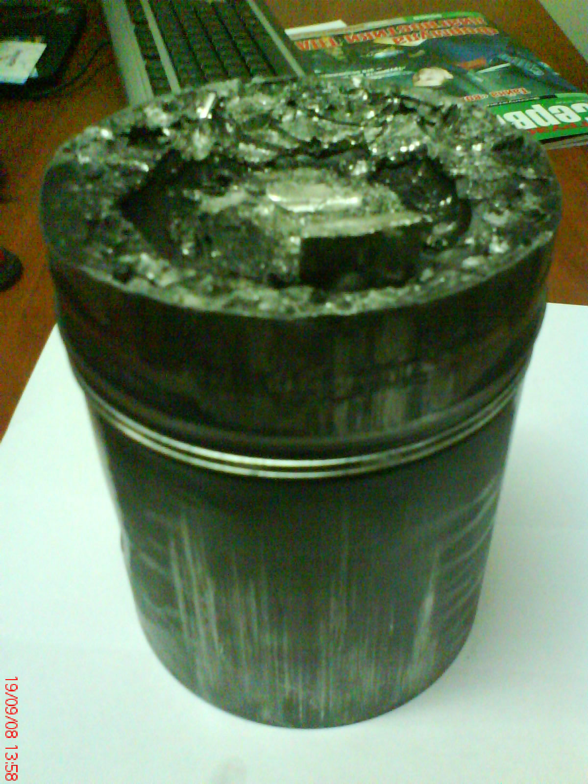

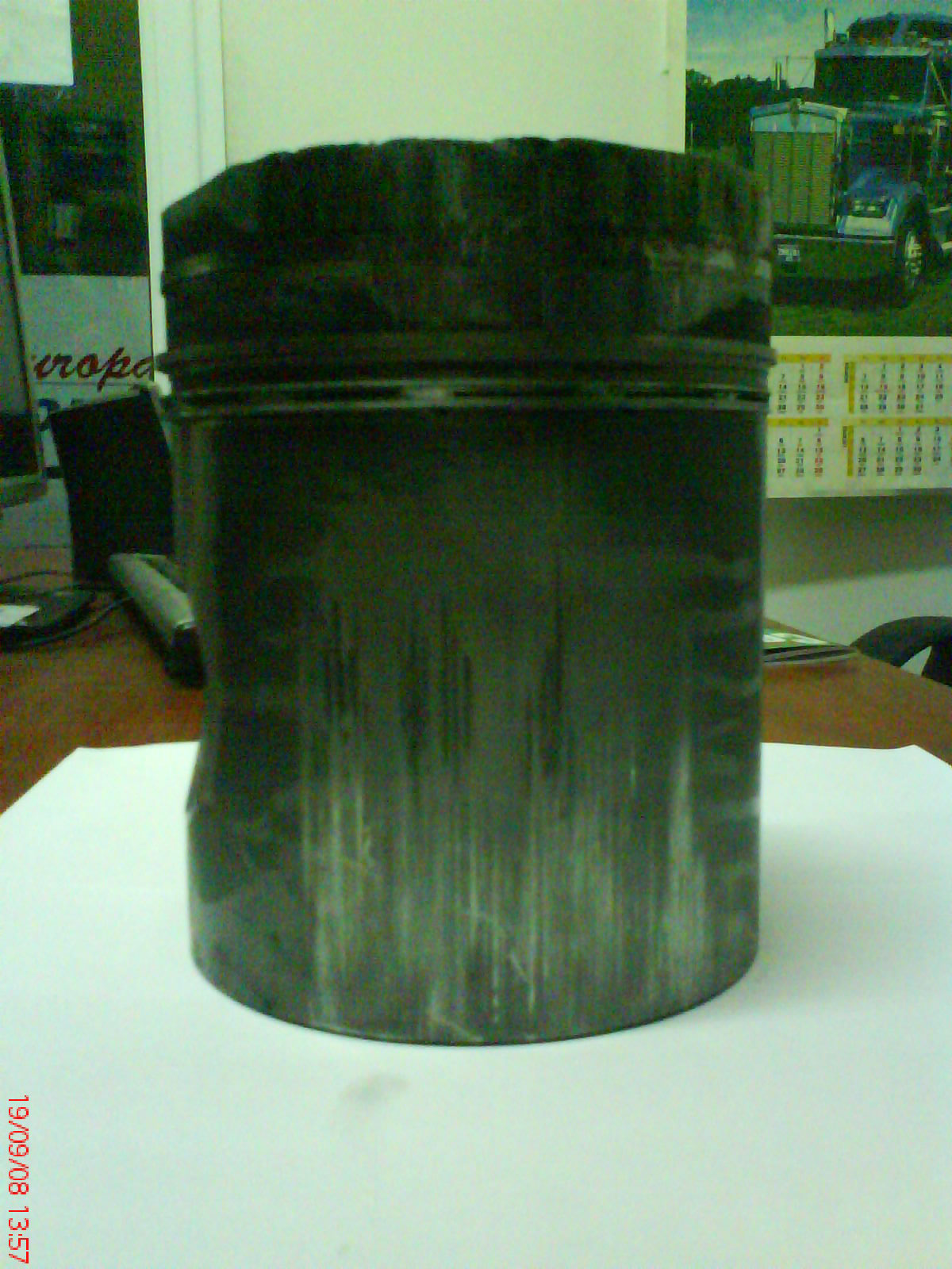

Повідомлення Black » П'ят, 19 вересня 2008, 13:16
vovka писав:задача охолодити днище поршня
От и прилетело ко мне на раб.стол такое цудо неохлаждённое которое ещё и клин поймало в ВМТ после чего был полёт тарелки клапана в камере сгорания результат выложил.
