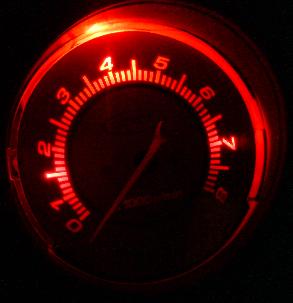

Пробував я шаманити з діодами і шкалами з прозорими цифрами!
Тільки на шкали з тильної сторони треба клеїти орекал або маляону стрічку, тоді не видно де саме стоять діоди і добре розсіює світло!
Ці пробори на ВАЗ 2106!

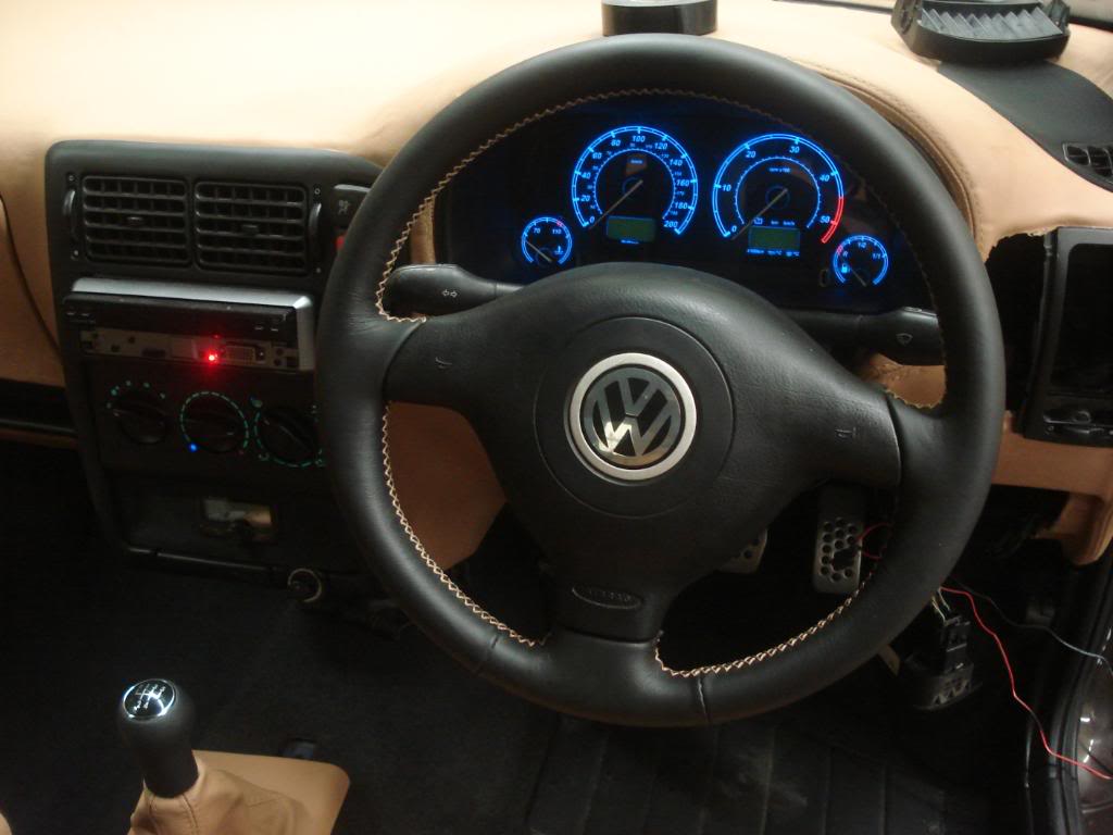

Якшо ставити порзорі шкали требе зразу робити так шоб стрілкасвітила? :surprised
Якщо у тебе чогось немає, створи це!
vazik
Повідомлень:1861
Re: Діоди, діодна підсвітка, оптика і все що зними пов"язано!
Повідомлення vazik » Пон, 12 жовтня 2009, 18:23
Mukola, ну як бачиш що гарно б виглядало, якщо б і стрілка світилась! Але покищо заказали мені просто підсвітка без стрілки!
Там на попередніх сторінках є моя підсвітка, але я буду переробляти на прозорі шкали і буду ще ставити стрілку!
в мене сусід робив собі на 21099 (висока панель)
то в нього зі стрілками, стрілки ставив від Пассата Б5, ще знаю ставлять від якогось пежо!

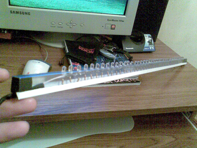

біла світодіодна підсвітка власноруч
бюджет 40 грн.
[img]http://andy_foto.users.photofile.ru/photo/andy_foto/3756385/xlarge/87150562.jpg?[/img]
[img]http://andy_foto.users.photofile.ru/photo/andy_foto/3756385/xlarge/87150569.jpg?[/img]

andy_m писав:біла світодіодна підсвітка власноручбюджет 40 грн.
молодца

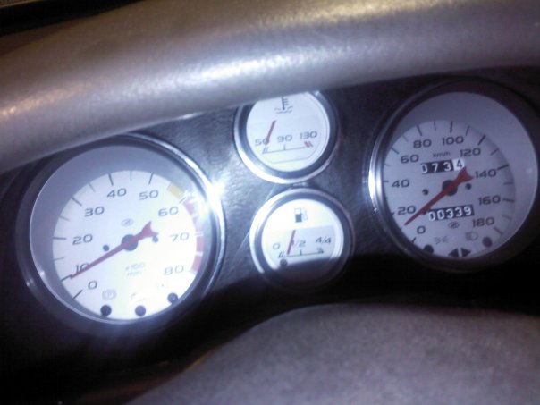

Міг би ти мені таку зробити??? наперед дякую :) :beer

а хто може таке зробити? і скільки це буде коштувати?
(стандартний колір-зелений) треба таке як на фото..

Andrusha писав:А може хтось може таке зробити??
а шо тут проблематичного?
1.в неті скачуєш білі шкали, навіть тут на форумі є
2.роздруковуєш в C#@O$a на оракалі
3.розбираєш прибори, клеїш шкали
4.малюєш стрілку червоним лаком для нігтів
5.з фанери вирізаєш таку саму пластину для приборів як стандартна, тільки вже дирки робиш під інше розташування самих приборів,як на фото
є купа статтей в неті з повним описом цих робіт

Святослав писав:як так 40 грн??? де ти діоди тАкі дешеві взяв??????
я перепаював матриці фанаріків там їх 20 шт. я на них економив 10 грн. (враховуючи те шо я їх брав на радіобазарі!)
