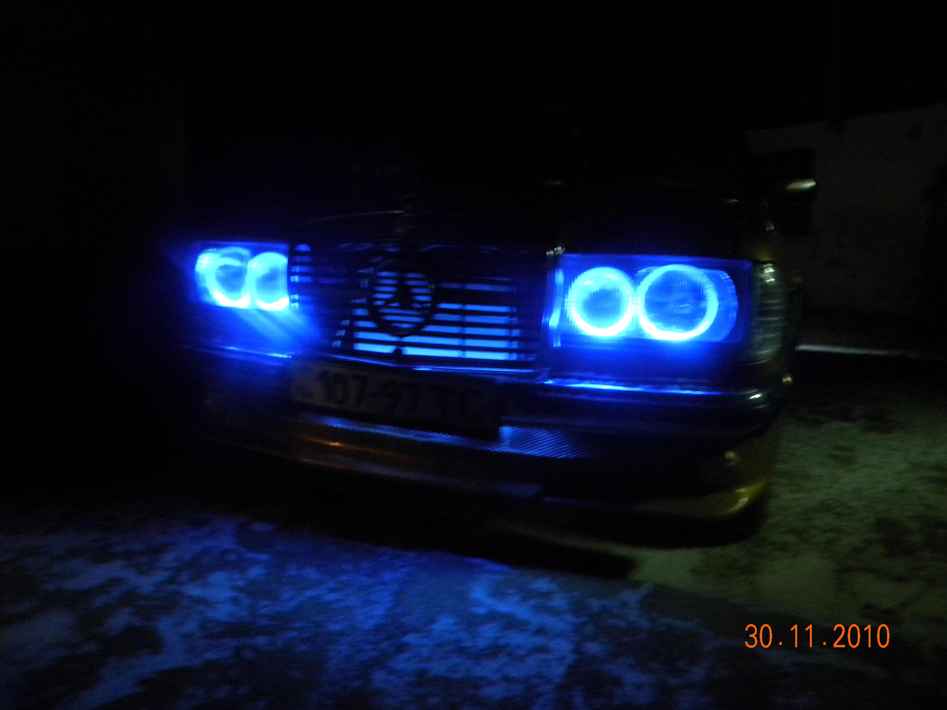

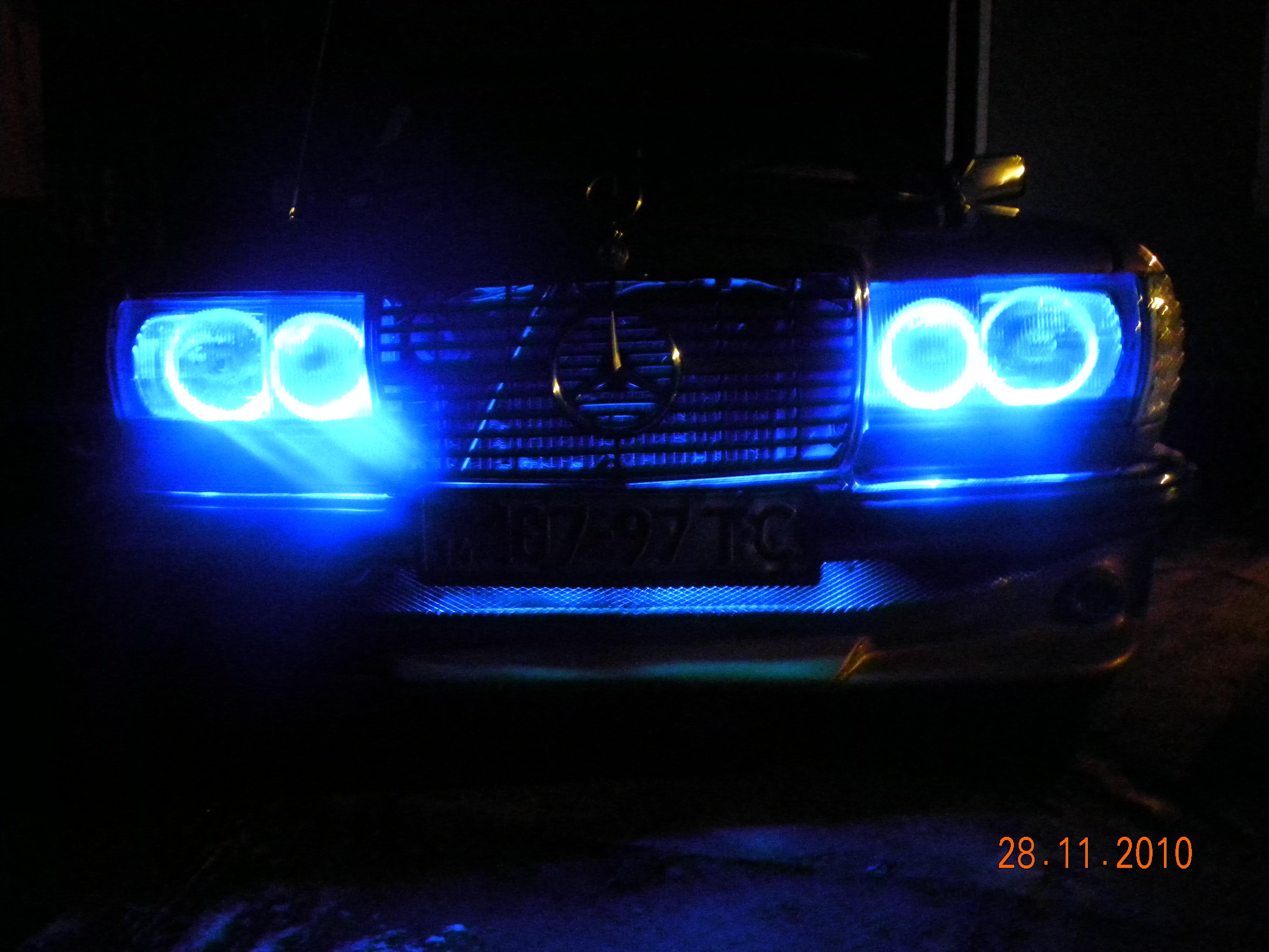

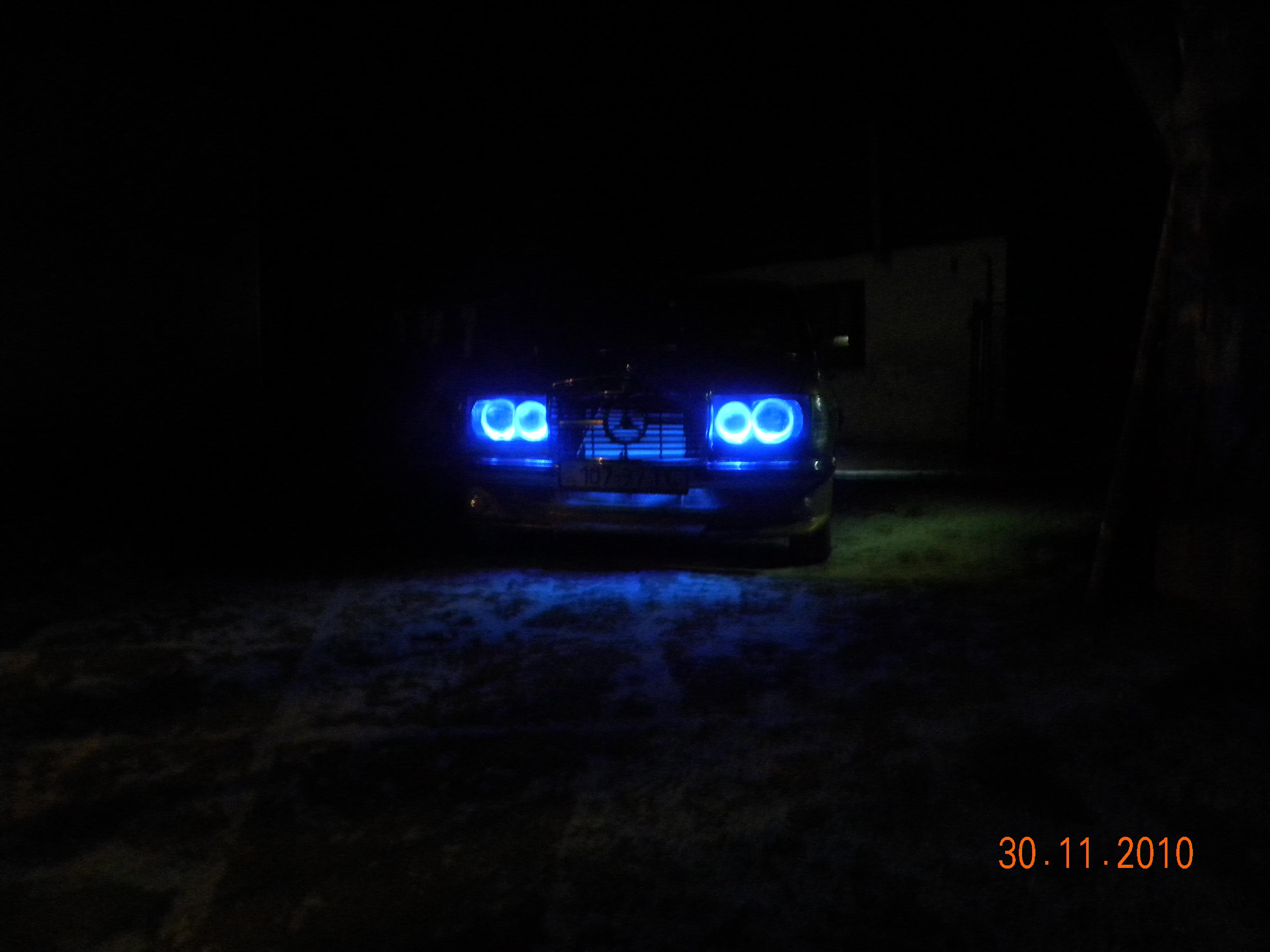

зацініть власну роботу на моєму Мерсі 123 :sing

Воха, з чого зліпив?

якесь воно :bad , ще й синє :bad , чи то фотки просто погані ? :angel

фотозвіту не робив, оскільки в неті він є, то я ще колись скачав собі і так на компі він був. В епіцентрі купив дві трубки з жалюзі, вродіби чи 40 гри, чи 50 дав, вже не пам’ятаю. в духовці нагрів, за форму послужила банка з-під сметани :) На радіобазарі купив діоди, вже на 12 вольт, що не треба самому паяти ніяких резисторів, але через пару тижнів один почав підморгувати, оскільки при зарядці йде більше як 12 вольт. На одному фонарі поміняв на діоди які купляв в Юстасі і допаював резистор. На другому стоять ше ті з радіобазару, покишо вже десь більше місяця світять і ніби нормально ))) як там прикріпити в фонарі то вже по ходу діла, я робив дирки по боках і вгорі всередині фонаря і зкручував дротиком, але потім поміняв дротики на пласмасові стяжки, такі як в компі шлейфи ними стягують )))

Liuskywalker, в реалі прикольніше :)
