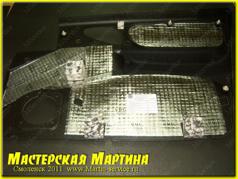

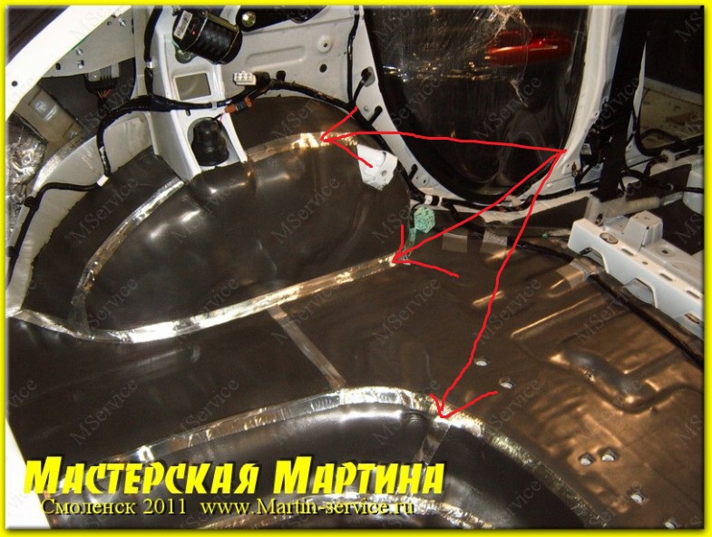

ще питання ,тут на малюнку між ізолоном є відстані,я буду їх заклеювати ,навіть не заклеювати а просто класти листи в стик до стику.Хто що про цей момент скаже.
І ще цікавить чи оплеювати дверні карти віброю,ну і не тікі карти а всю пластмасу?

DNK писав:ще питання ,тут на малюнку між ізолоном є відстані,я буду їх заклеювати ,навіть не заклеювати а просто класти листи в стик до стику.Хто що про цей момент скаже.
для гарантії шоб не попала волога можеш і чимось заклеїти.. мб навіть і простим скотчем?
а на рахунок закатування вібри карт дверей то не раджу так як на фото- це зайві гроші і зайва вага
просто дай пару смужок шириною 8см.. і добре розкатай до карт 8-) , я забув сфотати як на в себе робив щоб показати.

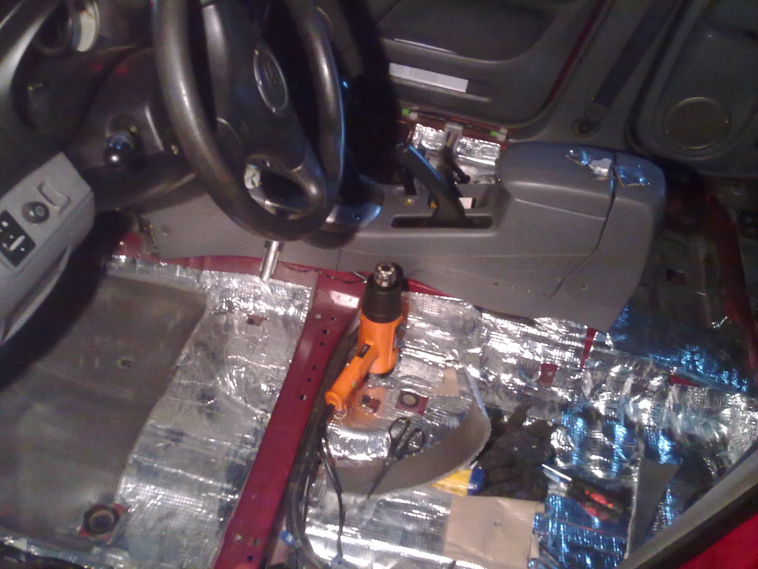

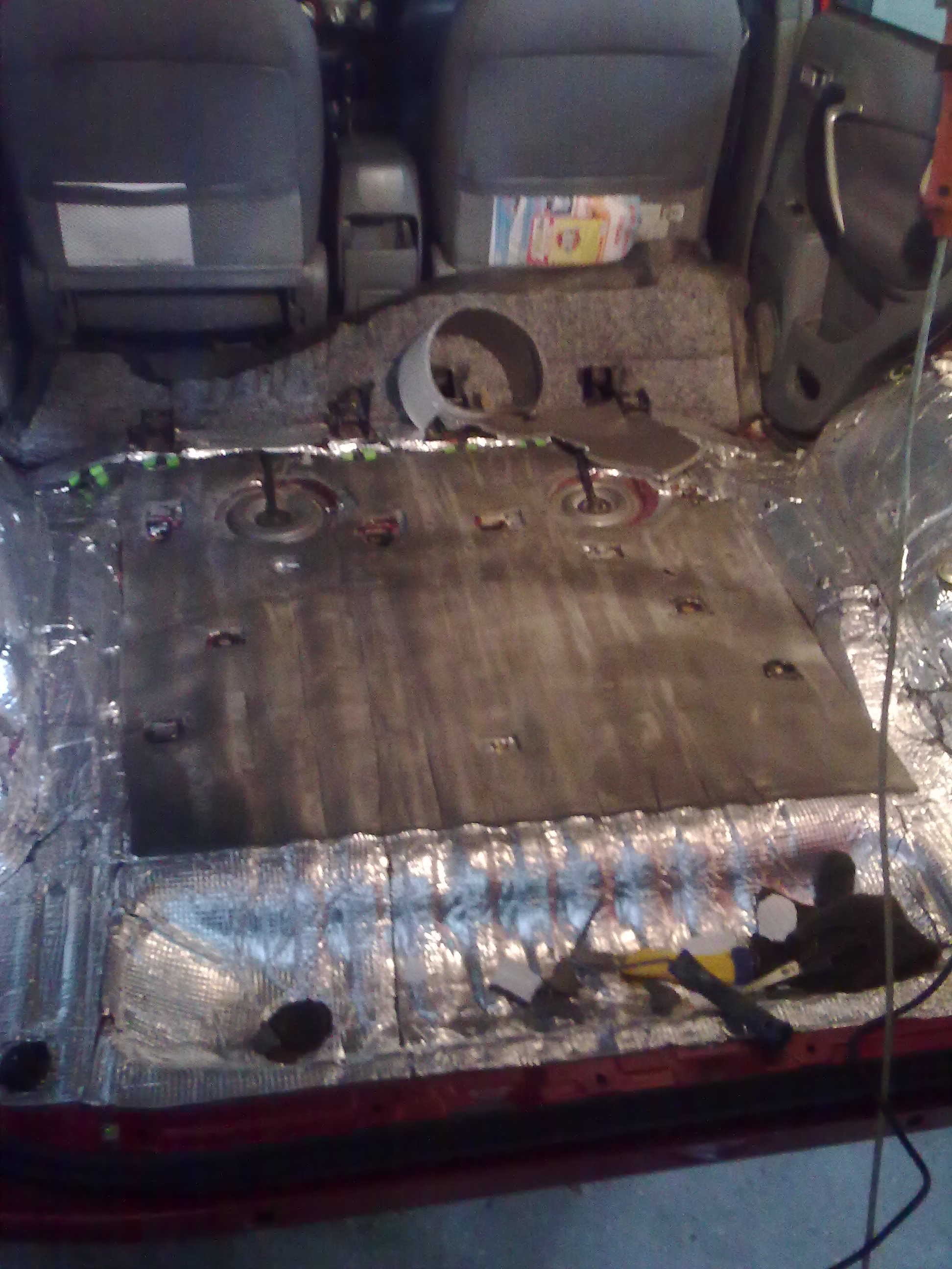

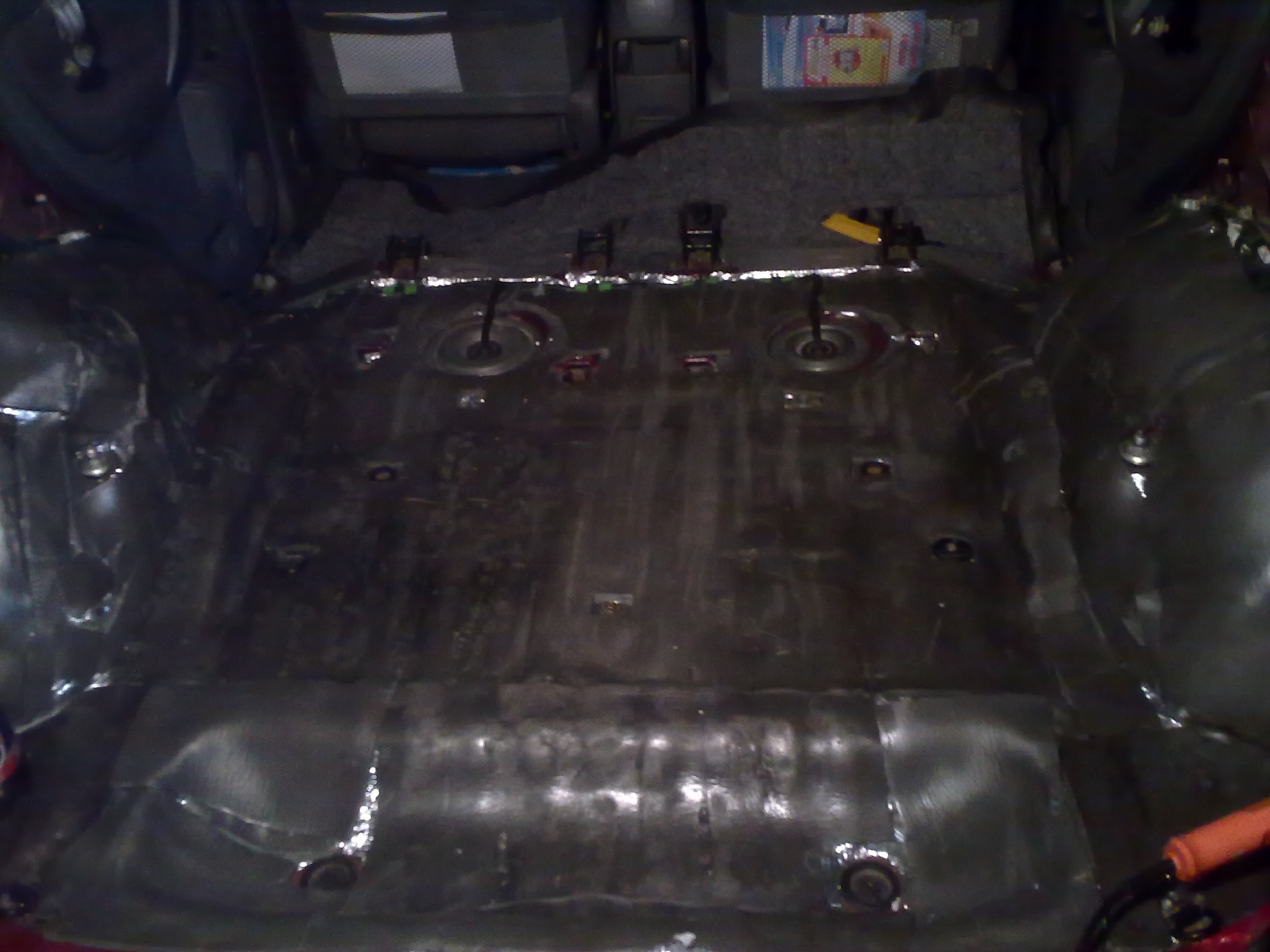

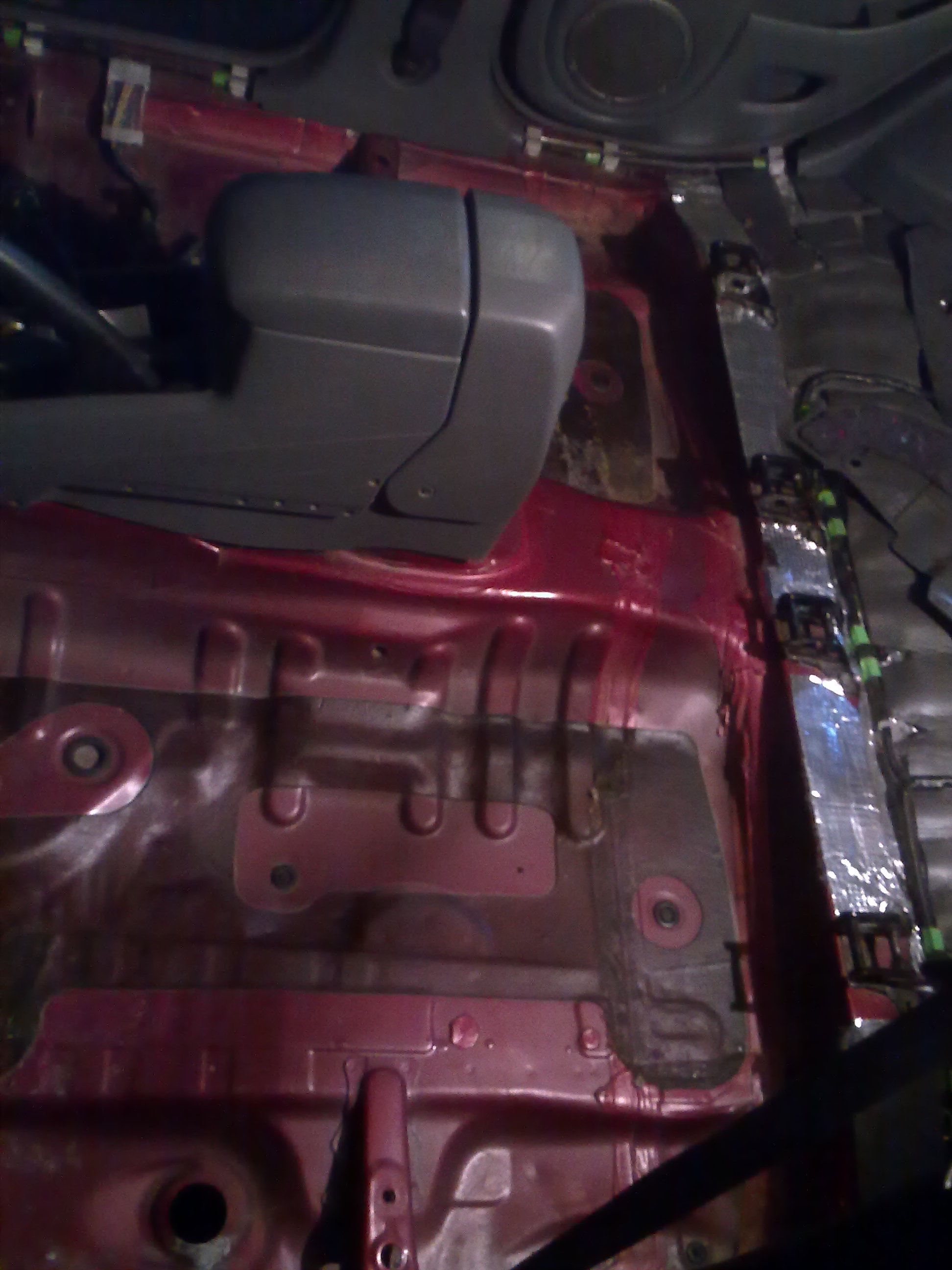

отак заспленив
отак заспленив
Re: Бюджетна шумка
Повідомлення DNK » Вів, 15 листопада 2011, 20:18
потім вібрував перед і дно пасажира
допишу зразу,вібро зразу вічдутно на бруківці і на горбатій дорозі стало краще їхати,повного ефекту ще нема бо ще треба шумити 5 дверей,капот і дах,роботи ще непочатий край)
