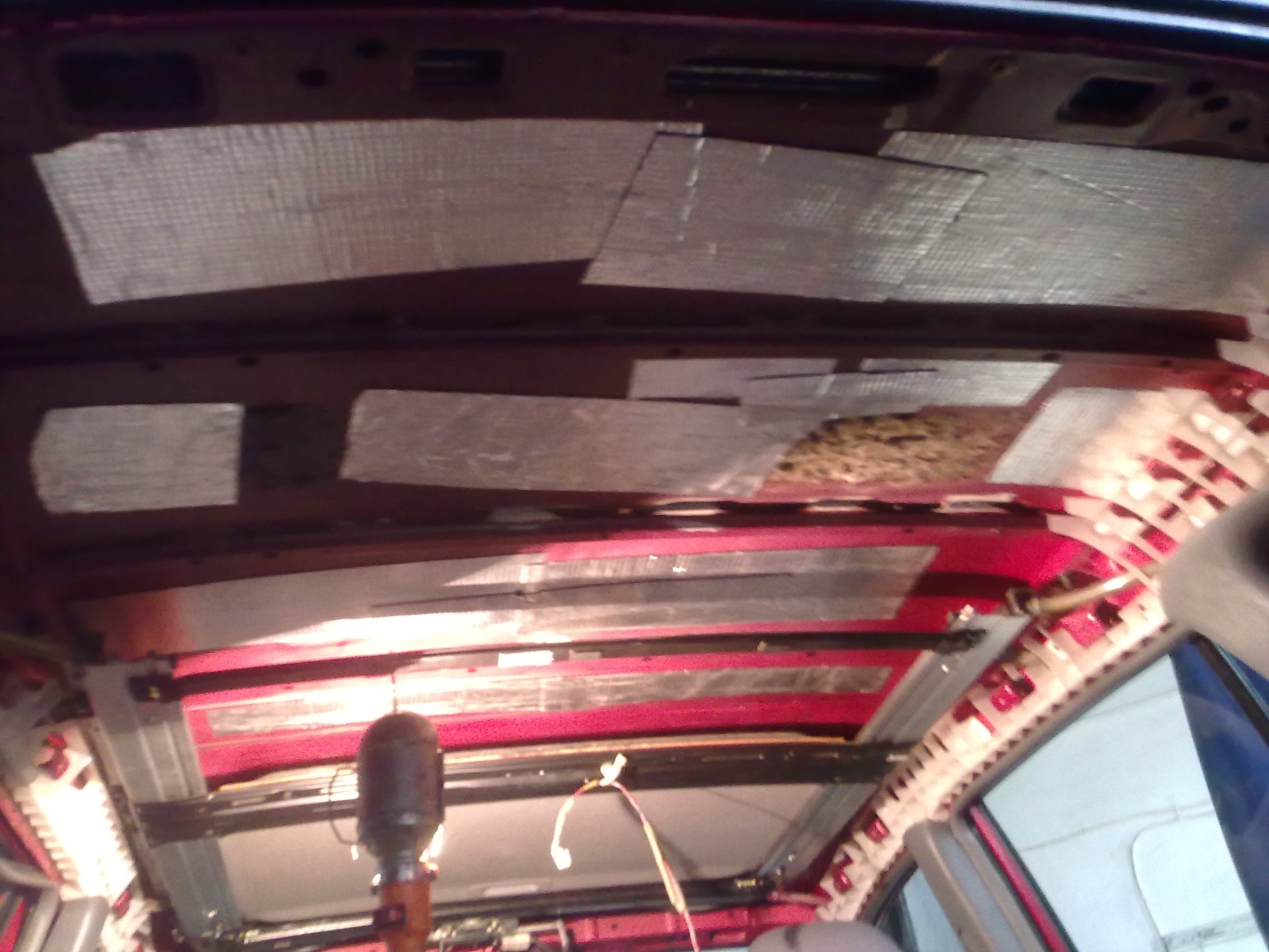

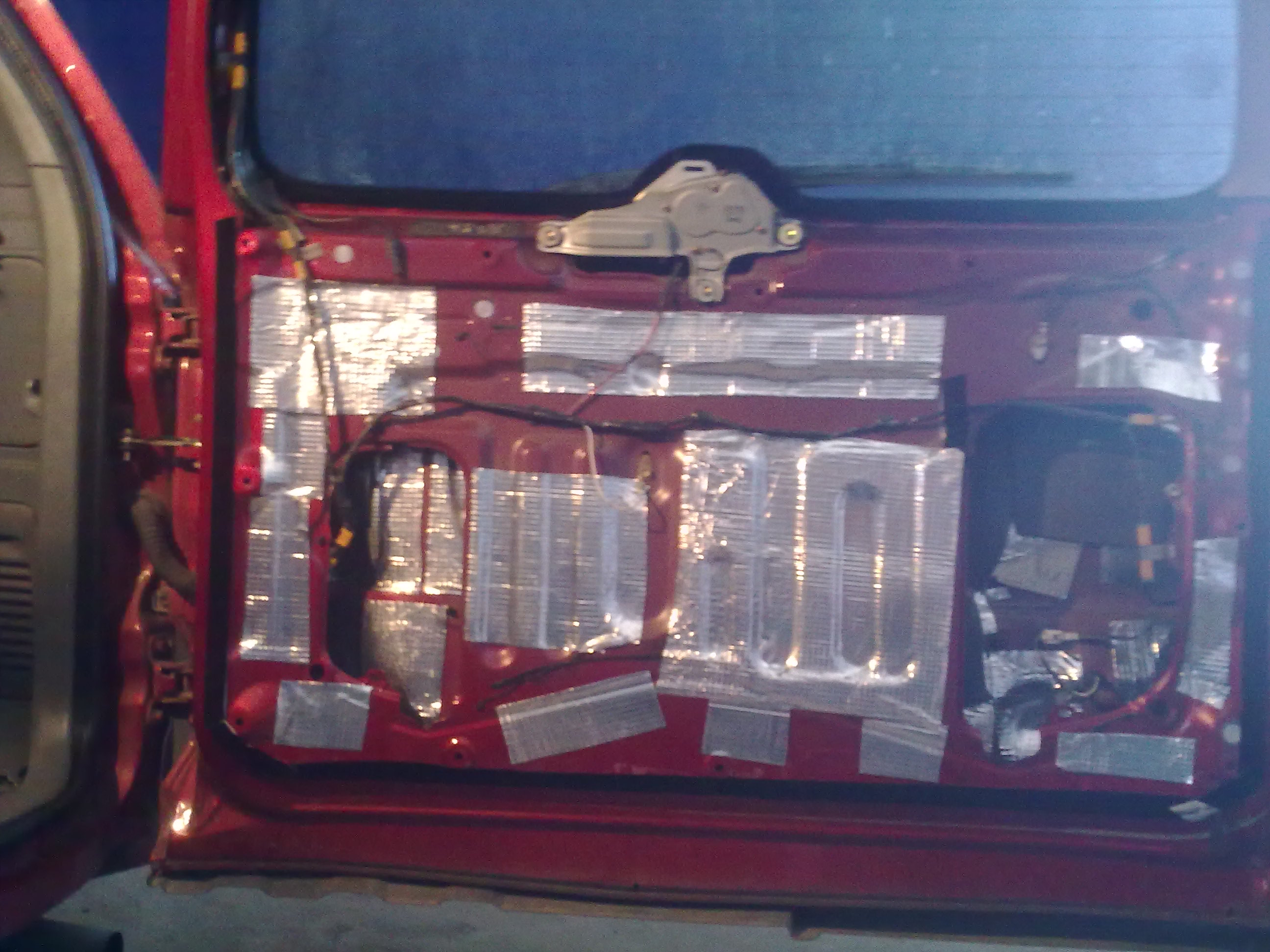

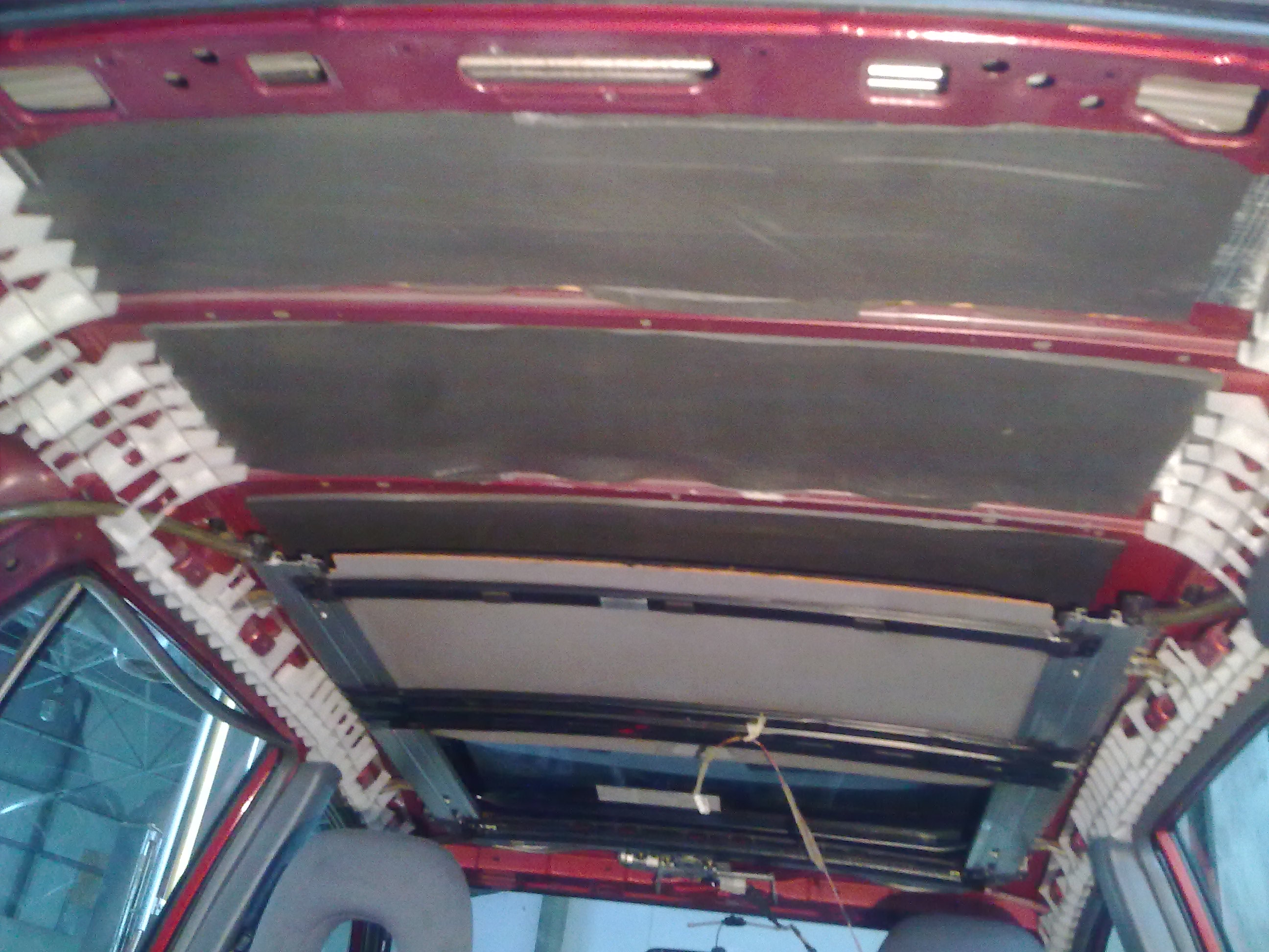

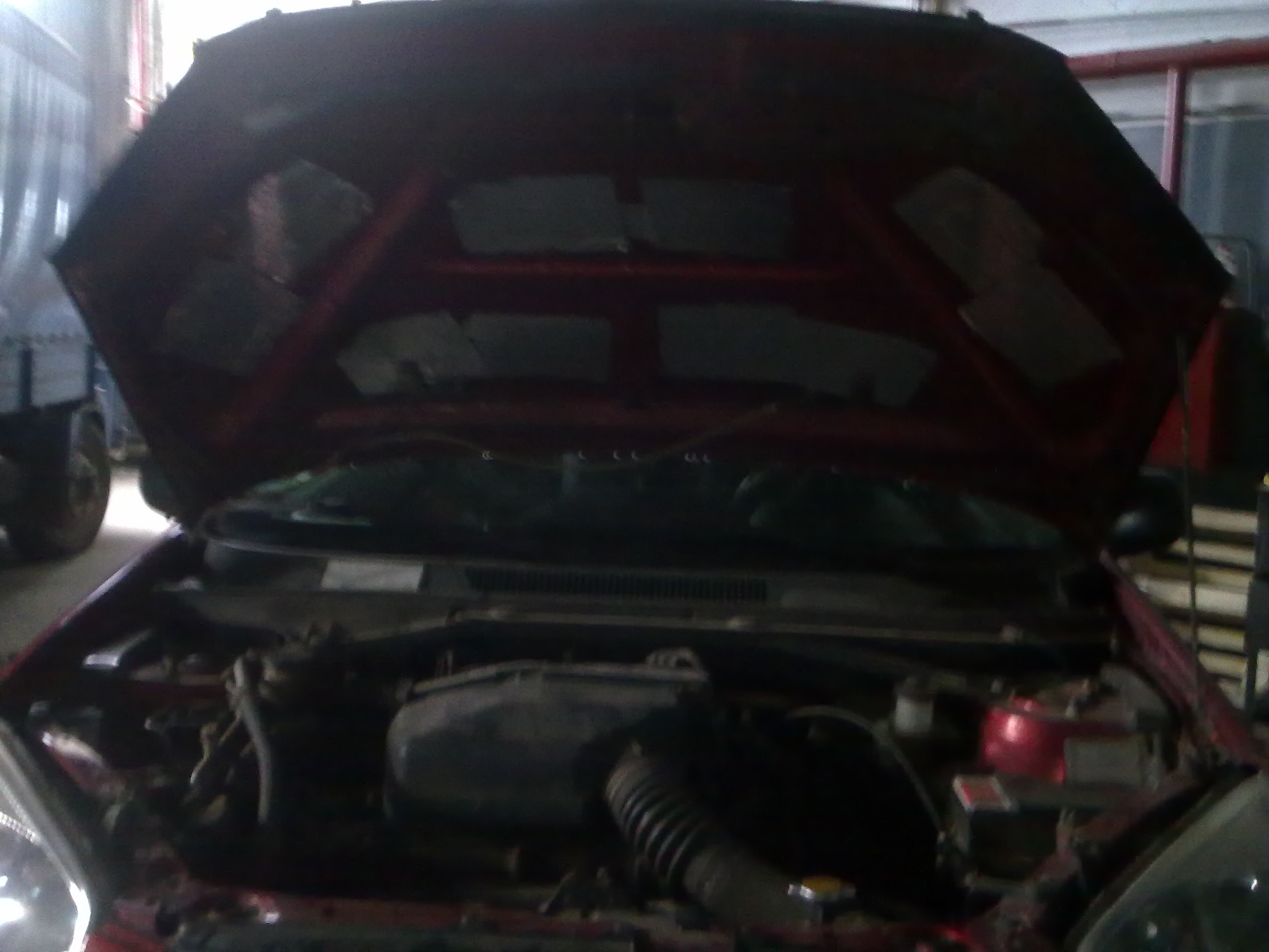

хух за два дні завібрив і звшумив капот ,потолок і задню дверку,ефект бомба,навіть незнаю що буде якщо зашумлю ще 4 дверки і моторний відсік.Роботи море але ефект супер.Пару фоток кидаю

DNK, як ти то так клеїв? :D юмаріст аднако :happy
Нє ну реально хоча б цілим листом ложив чи як) або вже хоть би вібру одну на одну не клеїв, і так же не всю площу покривав))

DNK, оці вікна на дверках бажано віброю зашити, і краще ложити вібру цільним листом, щоб було якнайменше голого металу ефект тоді такий як треба.

та нормально він робить. вібру ложити на ті пройоми в повітрі - це не є добре діло. основне шо вона вже буде глушити вібрацію металу. а от шумку треба суцільним листом клеєти, і проклеювати 100% поверхню.

nazikey, та хай буде бюджетна. Необов'язково все заклеювати, але не ліпити одне на одне де попало, а в іншому місці небуде взагалі. Тим більше нішу під запаску і підлогу багажника он як заліпив)

Cr@zy писав:вібру одну на одну не клеїв, і так же не всю площу покривав))
вібру даю на вібру щоб вібра стала грубшою,поганого в тому нічого не бачу,все віброю не обклеював бо ітак зелізо жорстке,стукав рукою і дивився де клеяти а де ні.Обезшумив задні дверкі,вони стали тяжкі і гарно закриваютсья,ще залишилось передні двері і перегородку між мотором і панеллю так звана пожарна перегородка.

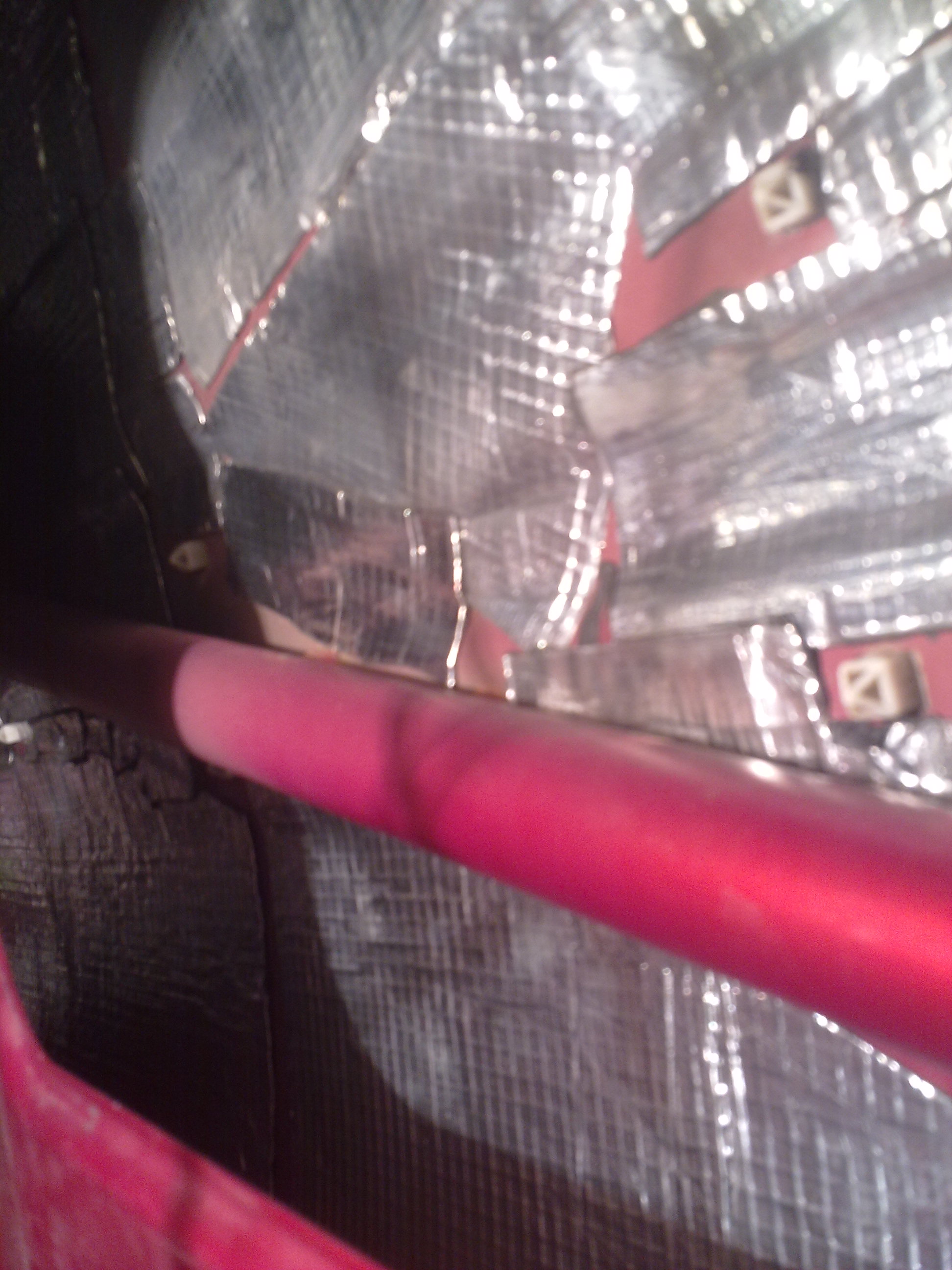

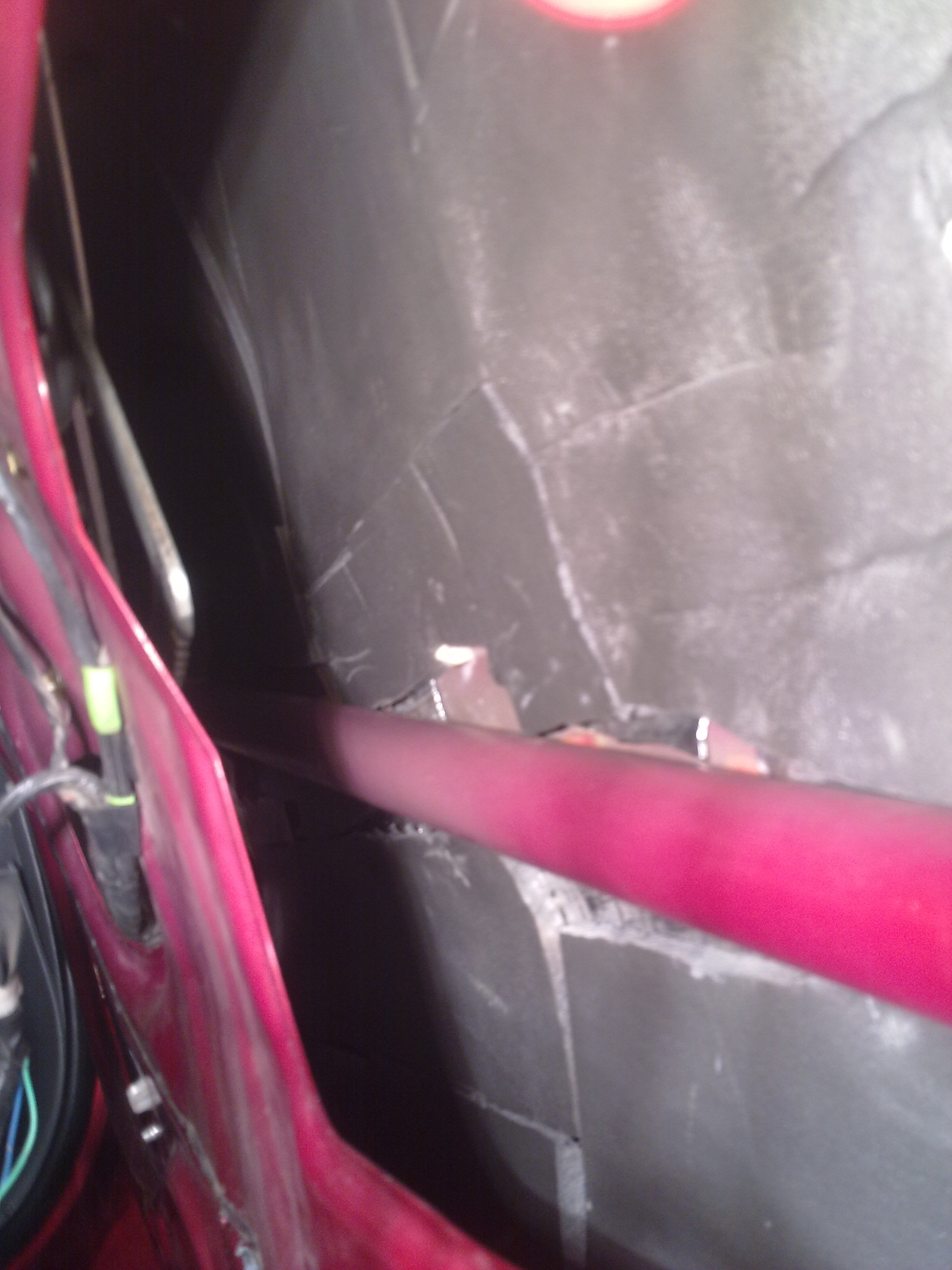

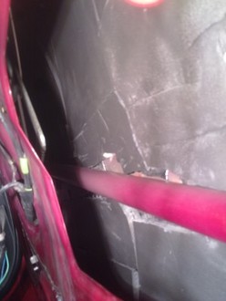

nazikey писав:головне перегородку гарно зашумити
перегородку шумити не буду,коли почав все розбирати і дойшов до штатної шумки а вона вся схохлася і якщо я її почну розбирати то вона просто піде на смітник ,тому я лишив све як є.мотору і так фактично не було чути в салоні.Залишилось зашумити передні двері,і поставити акустику в них,сьогодні купив подіуми за 50 грн ,завтра може почну установку то пару фоток закину,часу зараз шось мало для закінчення робіт по шумці)

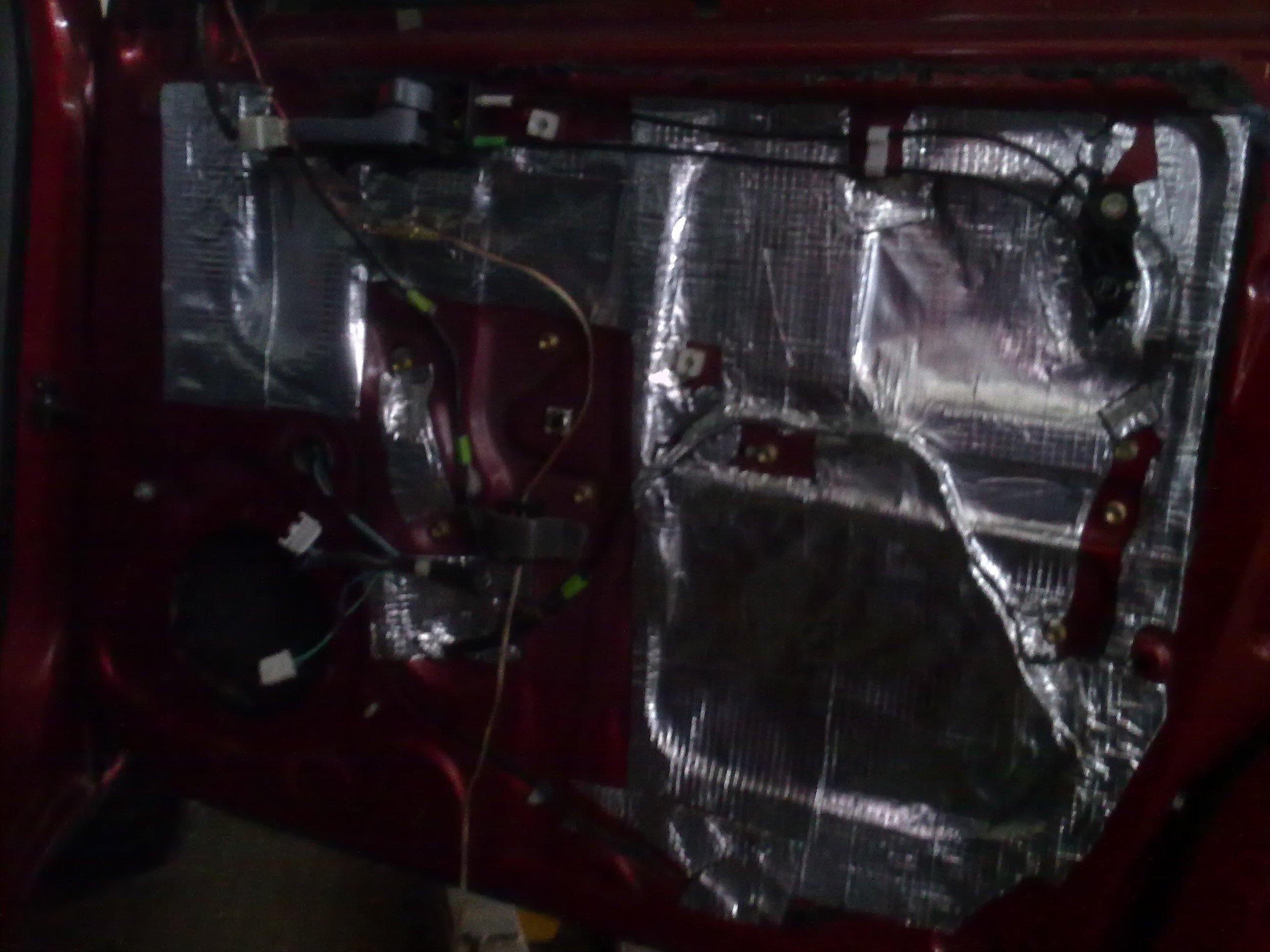

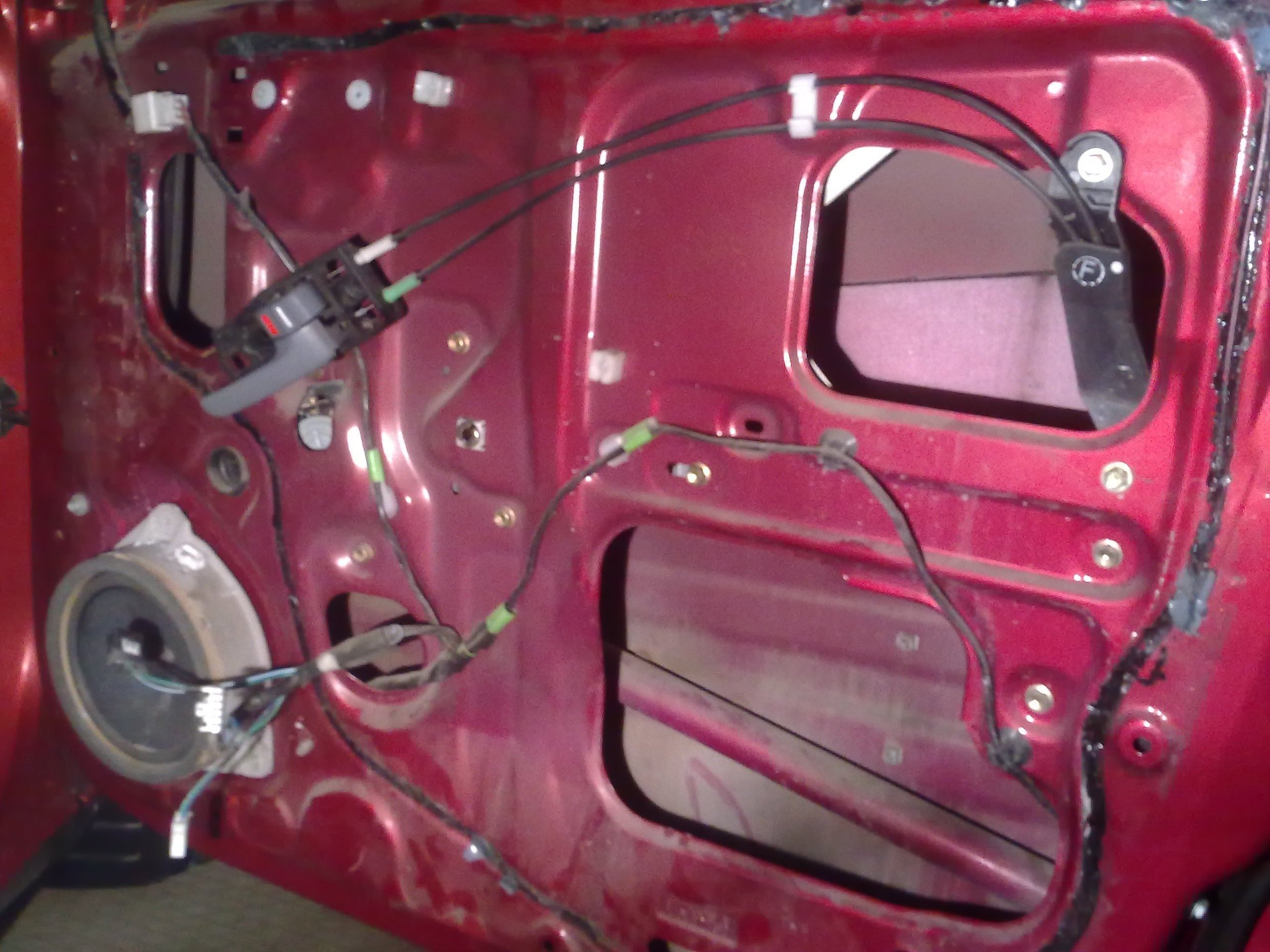

зашумив одну дверку
потім вібро з зовні ,шумка з зовні буде завтра бо ще не закінчив встановлювати хертзи 16 (колонки )
потім шум ка з середини
потім вібро
було так
Re: Бюджетна шумка
Повідомлення Sluva » П'ят, 25 листопада 2011, 19:29
Шумка на внутрішній поверхні не є харашо,вона воологість може втягувати і буде кака,я б здер :sing і таке нескромне запитання,а чого не цілими великими лентами вібри не заклеїти? а то якісь обгризки на обгризках

Sluva писав:,вона воологість може втягувати
як так так вона може втягувати тож не бмв :D ,жарти жартами але волога йому по барабану це ізолон по параметрах грубо як клійонка ,волога по ньому просто буде стікати,
Sluva писав:а чого не цілими великими лентами вібри не заклеїти?
нема можливості запхати руку,і яка різниця шо воно суцільне чи окреме ефект той самий.Впринципі може я і не правий,Чого моя тема в бюджетній шумці?мабуть тому що на шумку в фірмі треба витратити від 700 до 1000 доларів а я свою зробив за 1800 грн і всі місця по шумці робив сам без обмежень,на фірмі можуть зробити ось так

DNK писав:волога йому по барабану це ізолон по параметрах грубо як клійонка ,волога по ньому просто буде стікати,
Ну небуду тебе переконувати в іншому,це суто моє ІМХО,але воно має пористу структуру? має,значить якісь властивості губки є, ефекту від того що він наклеяний з внутрішньої сторони ти на вухо не почуєш всеодно,а от зашкодити може...з часом...
Re: Бюджетна шумка
Повідомлення DNK » П'ят, 25 листопада 2011, 22:43
Sluva писав:Ну небуду тебе переконувати в іншому,це суто моє ІМХО,але воно має пористу структуру? має,значить якісь властивості губки є, ефекту від того що він наклеяний з внутрішньої сторони ти на вухо не почуєш всеодно,а от зашкодити може...з часом...
Мабуть не про той самий матеріал говоримо,саме ізолон не має пористої структури,колись був інший матеріал для шумки може саме про нього ти і говориш,а той шо я клеяв то такий самий як на труби клеять,кажу склад як і клейонки або рубероїда .

Sluva, все він правильно зробив наклеяв вібру і по ній ізолон що те що те вологості не вбирає.
собі робив так само, але потім по периметру обробив мастікою щоб любі пори забити ефект класний.
