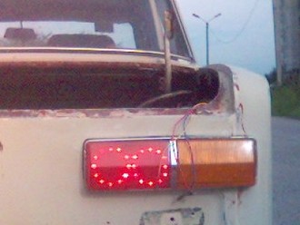

Нарахунок опору, можна ставити навідь 0,5КОм непогорять, я так собі робив стопи, скоро рік і ще світять
Lion13
Повідомлень:4
З нами з:Чет, 14 червня 2007, 02:14
Авто:Пішохід :(
Повідомлення Lion13 » Чет, 14 червня 2007, 05:30
