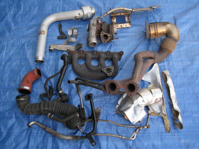

Остаточно хочу ще порадитись планував брати цей кіт
http://allegro.pl/show_item.php?item=46 ... d00be2ff62
Але говорив з майстром який мені чіпував він взагалі радив не купляти того всього і не заморачуватись а взяти просто турбіну к04 з колектором, форсунки і клапан підвищення тиску якщо знайду.

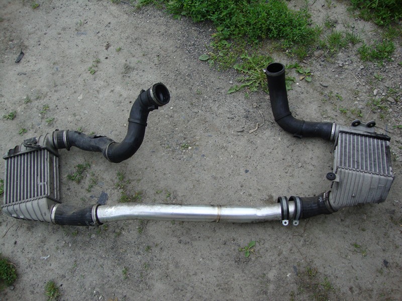

1.Тепер в мене питання стоять перше на рахунок інтеркуллєра чи міняти? Якщо міняти то на який на фронтальний чи не обовязково, якщо не помиляюсь в ауді с3 не стоїть фронтальний. Чи мій справиться з сильнішою турбіною?

ПС Задача стоїть добитись 230-240 лс а не 300. Планую на цьому тижні їхати в Польшу по справах заодно б купив надіюсь на вашу допомогу, буду дуже вдячний за розжовування.

куллер бажано фронтальний -менша Тповітря менше детонації більше сили. бустконтролер треба електронний .з заводу такий а ти хочеш переходити на мех
чиптюнінгом і регулюється наддув .регулятори тиску бенз тавляться під високий тиск наддуву ,або для збільшення продуктивності форсунок тиском .а так то до 1.5 бара заводський справляється

Ітак по порядку.
Купляти треба турбу, форсунки, регулятор тиску палива, бажано насос, кулер ну і пайпінг.
Бажано зняти каталізатор і поставити даунпайп.
Кулер тобі обовязково треба, стоковий не дуже добре буде охолоджувати, да і стоїть він в недуже удачному місці.
На рахунок механічного бусту, забудь, такий варіант на цих двигунах не катить, зразу буде помилка по передуву, мозг буде відсікати. Так само і електронний нічого не дасть. Все виставляється при чипі.

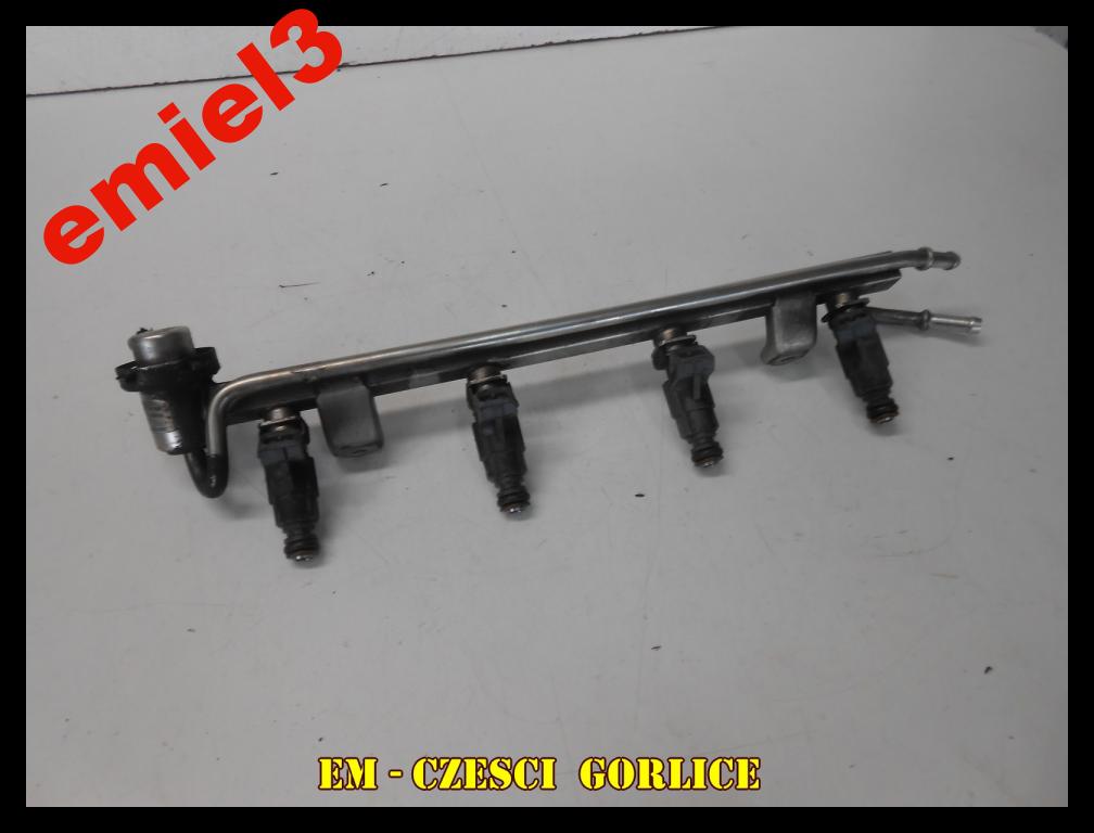

Регулятор тиску палива ставиш від Суперб/пассат з двигуном 1,8Т, в них він стоїть з заводу 4 барний.

Дякую за допомогу значить цей такого плану кіт полюбому треба брати от питання по інтеркуллєру шукати якийсь китайський новий чи скажем з тоїж s3? Може хтось порадить який то має бути і де купити решта в принципі все зрозуміло

Дивись по місцю який краще підійде. Може від октави РС, але думаю від с3 варіант один з найкращих

yukon55, не забудь що обєм куллера також треба підбирати більш-менш по продуктивності турби

Ну що ж купив я кіт на базі турбіни ко4, інтеркуллєр і форсунки регулятор тиску з ауді s3. Думаю ближче до вихідних буду пробувати ставити. Потім відпишусь
Доречі говорив я з чуваком який раніше мені чіпував казав що все поставиться і треба буде дивитись чи треба знов буде щось міняти чи ні казав головне шоб робоча суміш була хороша що думаєте на рахунок цього все правильно каже чи всетаки б радили десь інакше настроювати мозги? (чіп він мені робив пів року тому був задоволений)

yukon55 не буде видавати потрібного тиску..
відповідно форсунки не зможуть видавати необхідну кількість палива...
найди інфу, яка продуктивність твого насосу і наприклад на S3..

просвітіть мене нафіга вам потрібен регулятор тиску палива якщо ви ставите наскільки я поняв більш продуктивні форси і насос ?

Перевірь тиск насосу.
Регулятор тиску ставиться для того щоб у паливній рампі був потрібний тиск.
На рахунок того чиповщика, то робоча суміш буде залежати від того яку він її пропише. Хай загрузить прошивку наприклад від тієї Купри, а потім дивиться по логам, що треба правити. Якщо ж він обмежується лише скачаною прошивкою з інтернету, то шукай когось іншого.
П.С. замовляв з аллегро? Є контакти когось хто по нормальним цінам возить

По насосу я себе трохи тішу шо в мене в стоці не 150 а 180 тому маю надію шо його хватить багато кажуть що взагалі вони чи до 3 чи до 4 барів видають. Ніде не можу найти в неті продуктивність бензонасосу мого і наприклад аудівської чи купрівської, може хтось підскаже.
І як взагалі можна перевірити тиск насосу?

Перевірити тиск пожеш майже на любому нормальному СТО, мені це обійшлося в 50 грн, т.я. купувати манометра я не хотів. Зараз в мене насос видає 4,6 бар, регуляор тиску на 4 бар.
