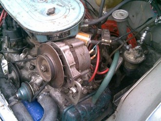

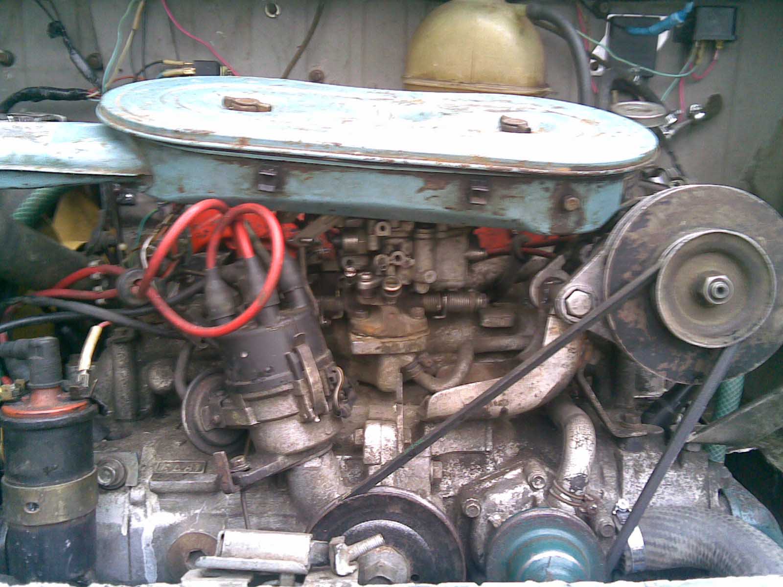

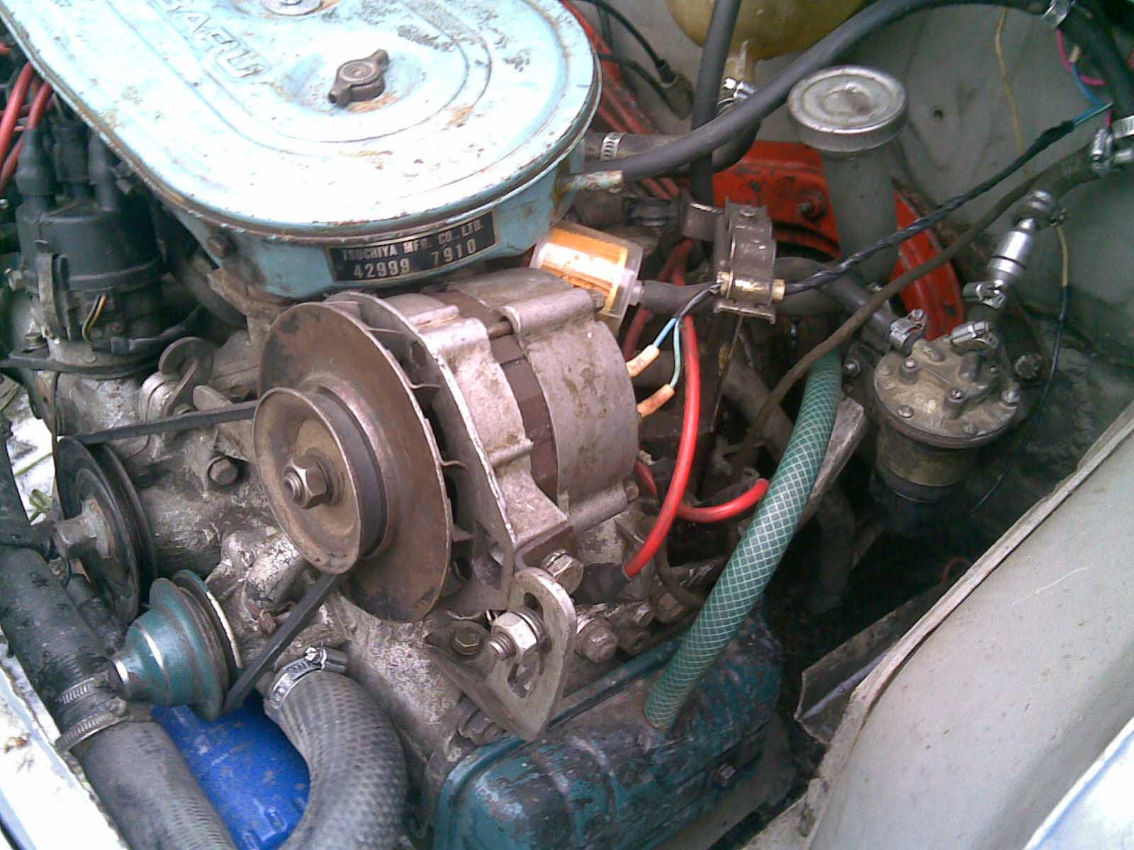

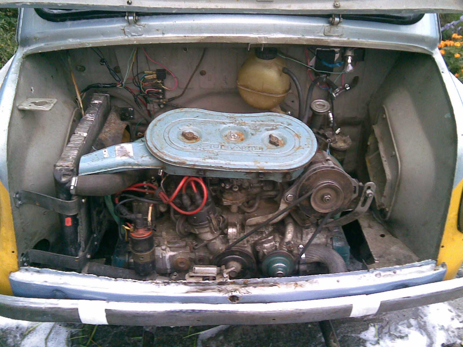

коротко про переробку:
мотор:
EA-81 SUBARU 1.8 потужність 112 к.с.
чотирьохциліндровий, карбюраторний,опозитний поперечний.
Генератор-ВАЗ
Радіатор SEAT IBIZA, автоматика охолодження ВАЗ-2106.
проводка зроблена по ВАЗ-зовській схемі, дещо модернізована.
запалювання електронне BOSCH
подача палива-електронним бензонасосом
силова передача
Коробка передач-ЗАЗ, зєднана через плиту товщиною 30мм
фередо ВАЗ-2108, корзина залишилась від СУБАРУ
Вижимний-ВАЗ, привод тросовий.
Кріплення мотору-підсилене на додаткових ВАЗовських подушках.
отак воно залізло
Генератор
моторчик зблизька
отаке воно було колись, а таке стало!!!
kont
Повідомлень:168
З нами з:Сер, 17 жовтня 2007, 17:26
Авто:ГОРБАТИЙ!!!!!
Звідки:Тернопіль-Львів-Київ-Великі Гаї
Re: Тюнінг горбатих запорожців
Повідомлення kont » Чет, 25 жовтня 2007, 13:27
ось такі то пиріжки!!!ЧЕКАЮ КОМЕНТАРІВ І ЗАПИТАНЬ!!!

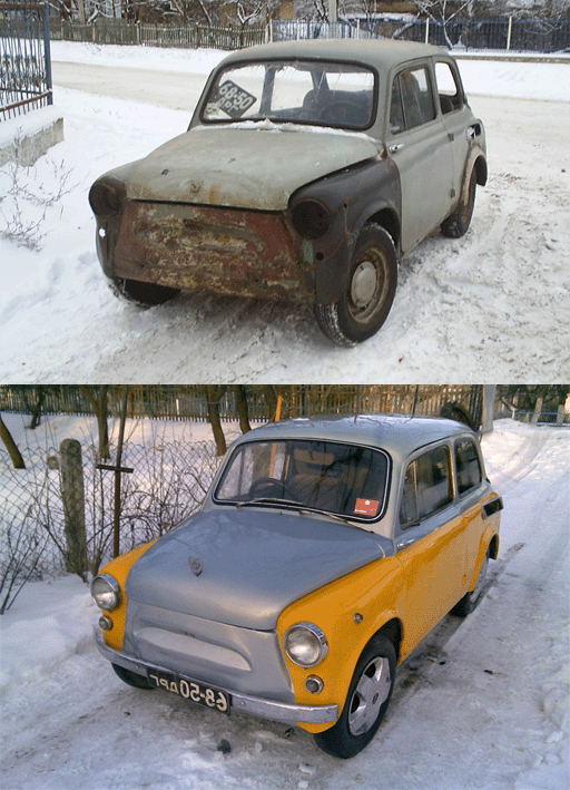

На рахунок дибів, то якшо з багажника (того шо спереду :shout ) забрати пів мішка пісочку, котрого я для баласту свиснув в дітей в пісочниці :angel , запаску, ящик з інструментами,.......... :shock то вони проявляють себе досить таки замітно.. :shout .особливо коли з подвіря виїжаю...там трошки під горку (на нижній фотці де машина вже зроблена видно)... :p

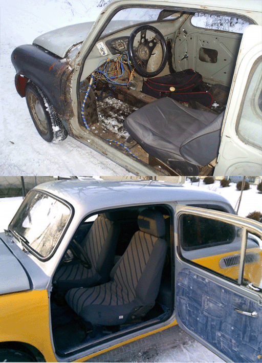

до речі ось таким салон був, а таким став...

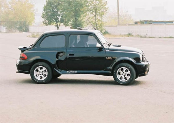

В тему..
може хтось має бажання купити ЗАЗ чорного кольору(на Львівській реєстрації), він навіть на виставці був(1,8 л., двіг від Гольфа, так само як ходова, коробка автомат..)людина хоче за нього 15к. вічно зелених.. :)
Повідомлення antik » П'ят, 26 жовтня 2007, 21:48
andrew писав:людина хоче за нього 15к. вічно зелених
%) куясе цены..... это не тот ли Запор, что на драг приезжал?
*Lesyk*
Повідомлень:2804
Ім'я:Олександр
Авто:BMW, Smart
Повідомлення *Lesyk* » Суб, 27 жовтня 2007, 05:11
antik писав:куясе цены..... это не тот ли Запор, что на драг приезжал?
Якшо я не помиляюсь то це той:
