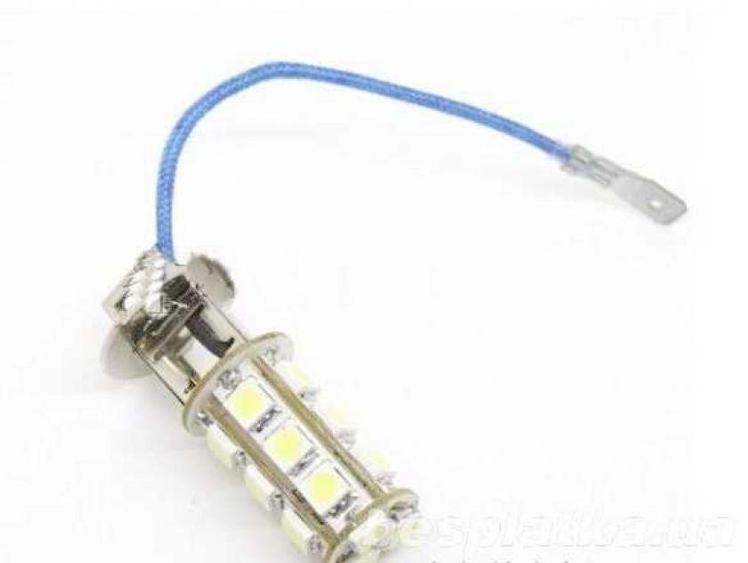

Re: LED в ближнє\дальнє
Повідомлення Інженер » Пон, 21 грудня 2015, 16:46
Доречі, маю такі лампи в бардачку... Може комусь потрібно...Стояли в туманках в якості ДХО...
