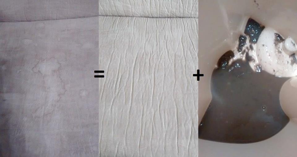

один з яскравих прикладів
наскільки глибокий буває бруд і як з ним легко впоралась старша жіночка з допомогою karcher
але чудес не буває, само не чистить, треба чуть прикластися.
