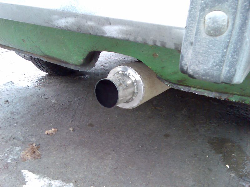

Народ ДАЙТЕ мені креслення (розміри) якогось фірмового глушака (задньо банки) і я вам зварю агроном з нержавійки такий самий! 8)

Re: Який краще купити глушак?
Повідомлення StaleVar » Чет, 07 лютого 2008, 20:59
от такий в мене колись був на машині!!

Любчик писав:Народ ДАЙТЕ мені креслення (розміри) якогось фірмового глушака (задньо банки) і я вам зварю агроном з нержавійки такий самий!
:shout такий самий ти не звариш... там ще наповнювачі йдуть різні.

Yelik писав: такий самий ти не звариш... там ще наповнювачі йдуть різні.
+1, і все повинно бути розраховано, довжина, вигини, діаметр, шоб в циліндрі було розрідження і спрацьовував принцип прямоточності, я собі тож вварював трубу в стоковий баняк, який перед тим випатрашив і мін ватою оформив, не скажу шо звучало як фірменний і мощьа двігла подвоїлась, але їхати стала веселіше, коли і йому ппц прийшов, стоковий брати не хотів принципово, на ультр 520 грн зажав (в мене ж не Субару) , купив новий резонатор, і за 250 мелітопольський прямоточний глушник, з кріпленнями який стає 1 в 1 з рештою стокового вихлопу + звук акуратний. Той NEX шо на зеленій я б не радив, там вродь закінчення нікельоване, може ржавіти, в мене нержавійка, магнітом тре провіряти, ну а насадки то :bad
