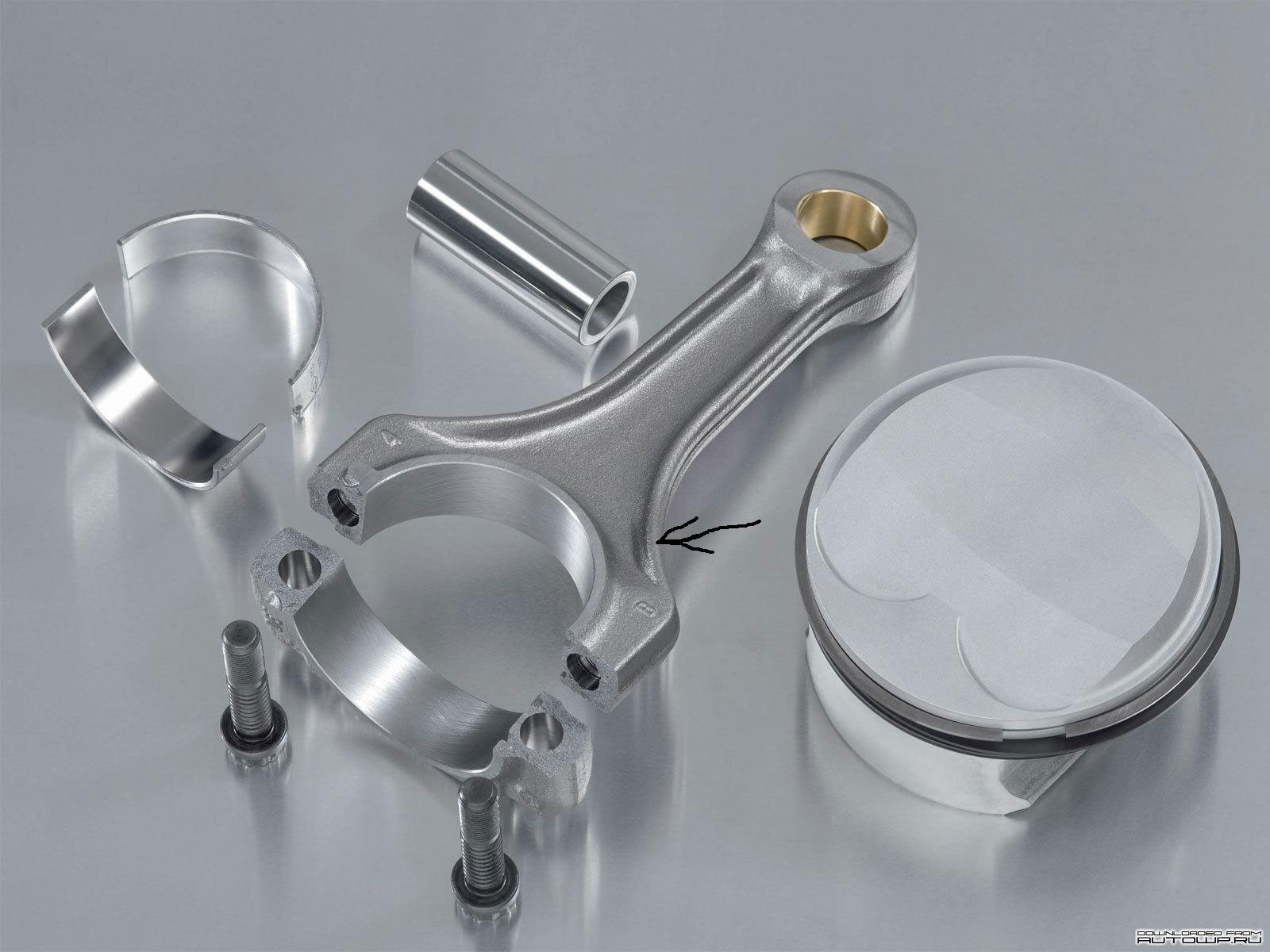

Black, колись давно на старих 08 були отвори в шатунах для смазки циліндрів (в мене такі на 1.3 стояли колись). так от це то саме що і форсунка - тільки форсунка в іншу точку маслом попадає ) недумаю що будуть проблеми з тиском.
Re: Масляні форсунки
Повідомлення Black » Пон, 15 вересня 2008, 11:36
vovka, Форсунки в это место (стрелка) монтировал ????
Повідомлення vovka » Пон, 15 вересня 2008, 12:04
Black, форсунки стоять отак
я про шатуни сказав до того що якби тиск масла через форсунки падав то він би падав аналогічно і через отвори в шатунах і цього би на заводі зі штатними насосом 08 не робили б. З шатунами навіть гірше би було бо там нема клапана як в форсунці.
