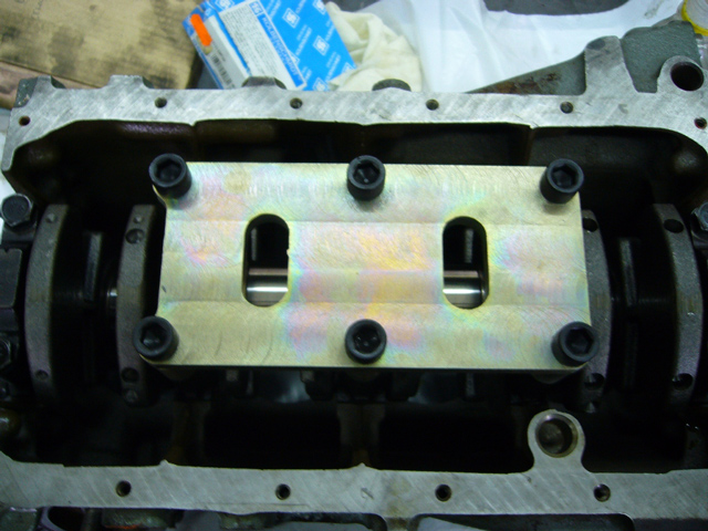

Короче як каже Флай "ітогі падведьом" :sing
Ніхрена з плитою не вийшло.. робили-робили (вже й забув коли я їм її віддав), просверлили на координатці (як то так можна було умудритися) не там один отвір, потім судячи зі всього заварили, її понятне діло повело, люфт десь біля 3 мм, кажуть щоб я ставив і воно мол притянеться :D
Фтопкунах, чекаєм кращих часів ))
От як ставлять вже плити в Москві
плита
Рахую що це дуже непоганий варіант. Сам би такий хотів, але враховуючи реалії нашого села наразі це нереально (особливо за більш-менш прийнятні гроші).
Порівняйте як зроблено на моторах B18C (Хонда Інтегра "чітерська машина" (с) )

vovka писав:її понятне діло повело
А эт уже какашенция когда повело.Потом поддон подгонять и замазывать селиконом и герметиком а эт уже не дело !!!!!
vovka писав:люфт десь біля 3 мм
Если плита плоская и не перекрученная стянуть мона (я думаю)
Только в аккурат что б не перегнуть !!!!Я думаю что эт даж плюс для того что б равномерно затянуть!!!!
vovka писав:Порівняйте як зроблено на моторах B18C
У вторых мозгов побольше и оборудования!!!!
Хотя идея имеет жизнь а почему и нет ????
vovka, к/вал по краям держит блок с бугелями от 1 и 4 цилиндра они им там есть за что держаться а мини плита меж 1 и 4 стягивает корня меж сабой эффект должен быть (по идее) тот же то что ты сначала задумал только не могу понять почему они поперечную не дали ????

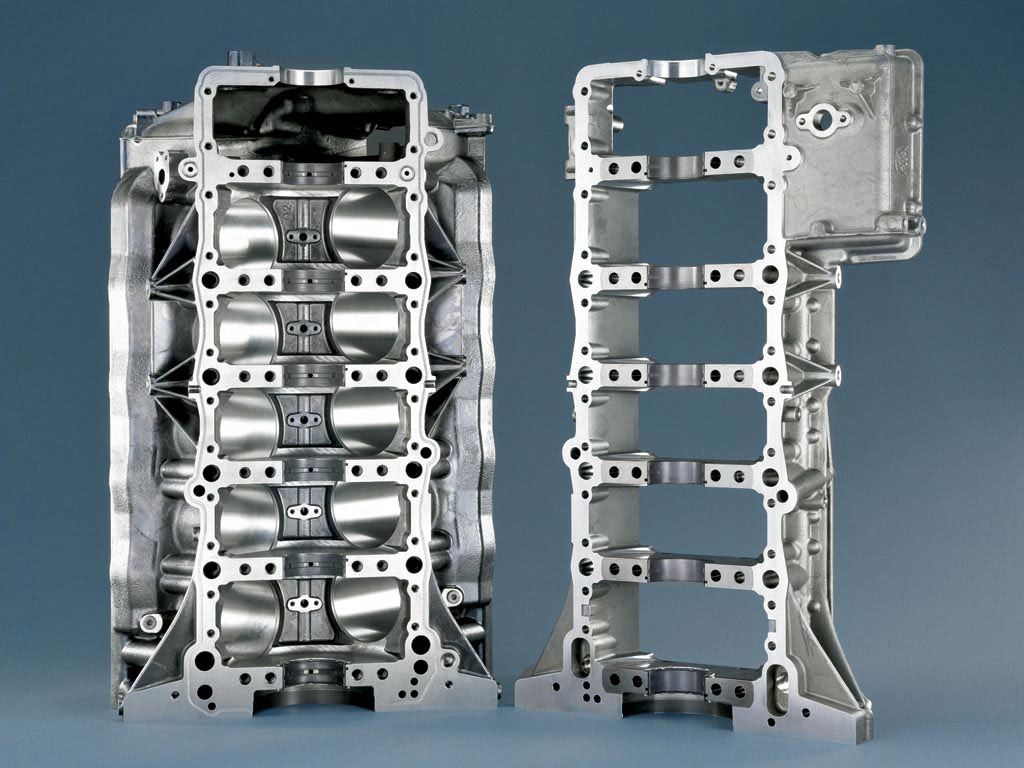

Повідомлення Black » Вів, 21 жовтня 2008, 16:08
vovka Смотри как баварцы сделали плиту продолжая тему
модели
Е46 330 D 24 клапана
Е39 530 D 24 кл
Е38 730 D 24 кл
Range Rover III 3.0 TD6 то ж ставит этот двигатель M57D30 (130-142kw)
6 горшков 84 диаметр 88 ход поршня обьём 2926 кубов Турбированное чудо там плита вместе как бы с бугелями корней получаються.

Повідомлення vovka » Вів, 21 жовтня 2008, 16:55
Black, угу, тоже непоганий варіант. я точно таку ж штуку в Колінвала на сервісі бачив від якогось дизельного мерса. Ну але то ж німці.. куда нашим тазам до них ))
