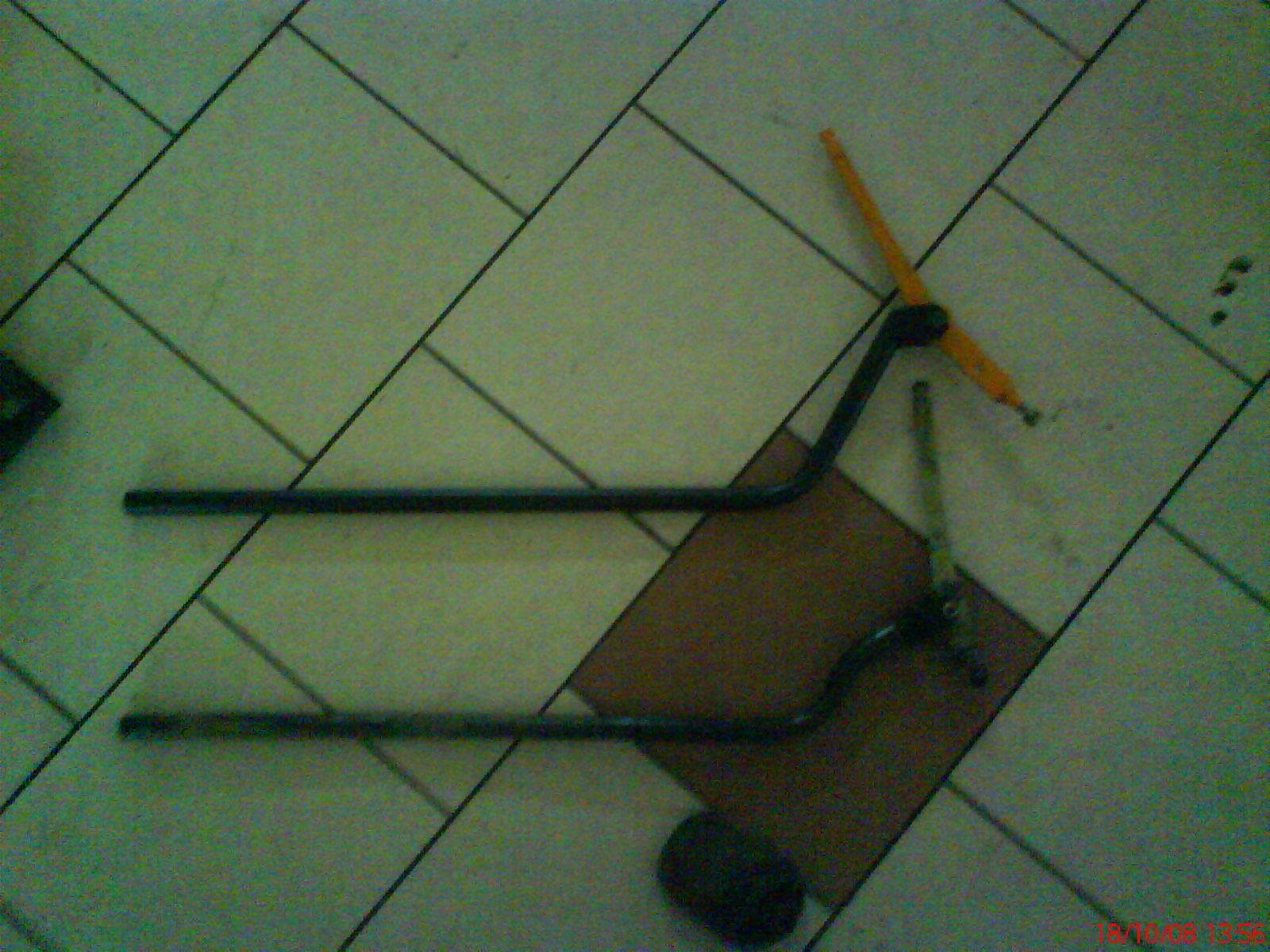

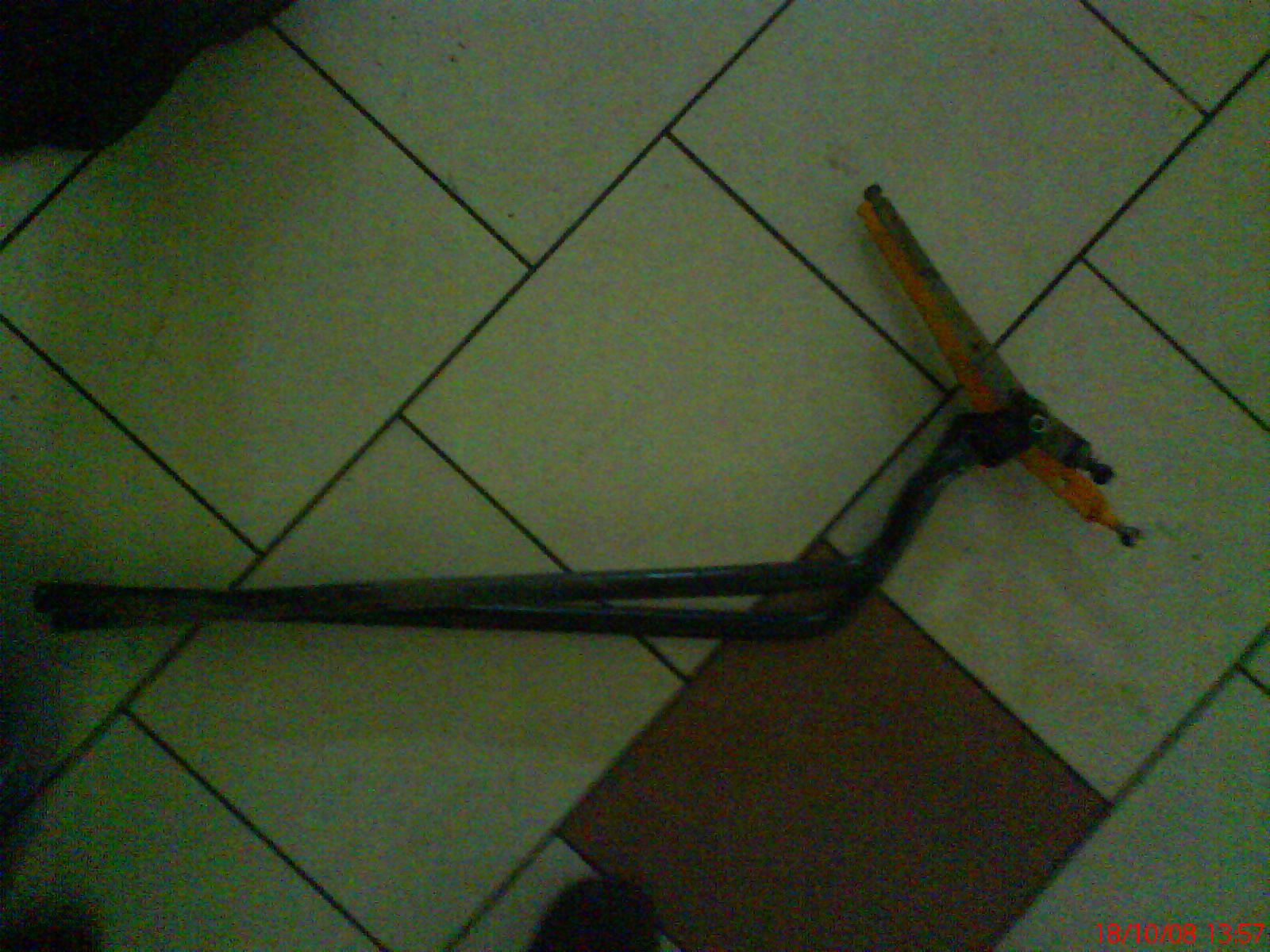

doc, Посмотри внимательно на катринку что я выставил Короткоходку и штатную в чём там разница,раньше готовых не продавалось и люди на зубило сами пиляли точили и варили так что и ты сделать могёшь!!!!!

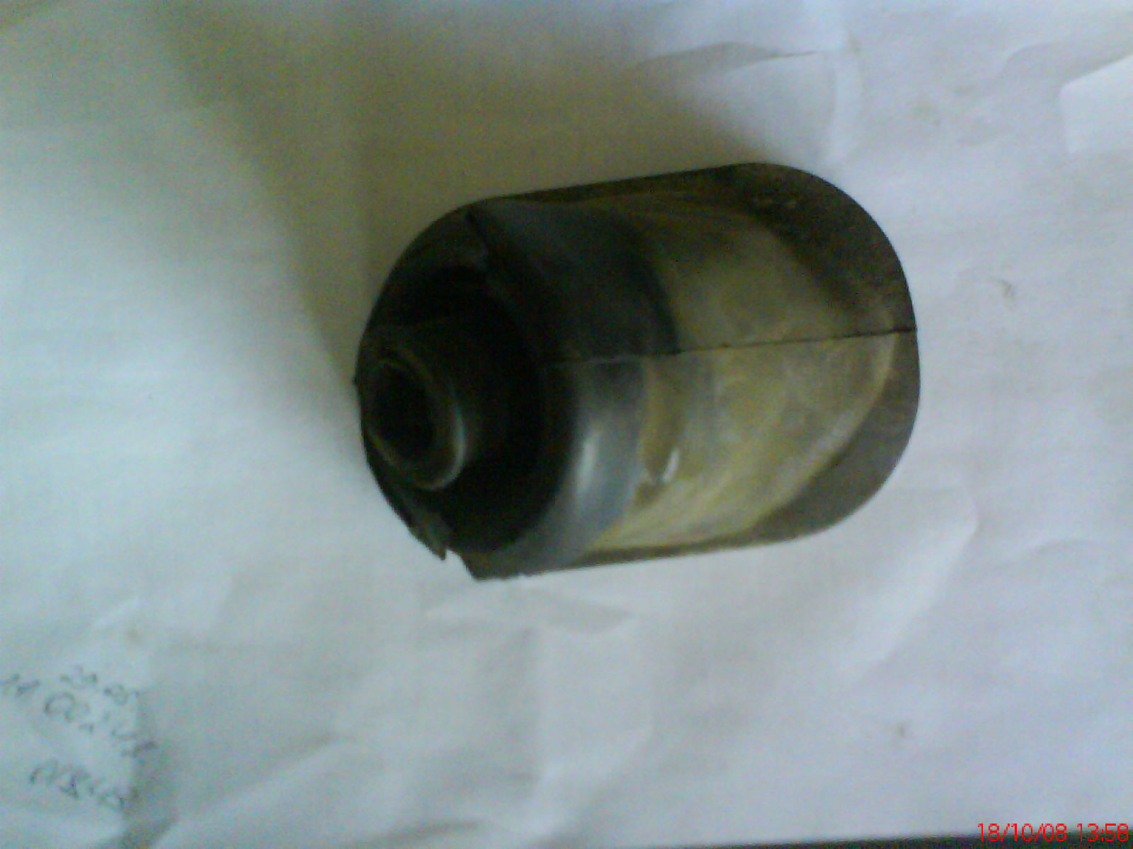

Забыл добавить что ещё будет меняться пыльник (резиновый) тот что предотвращает попаданию пыли и грязи в салон.
Re: Короткоходная кулиса ваз -2108-99

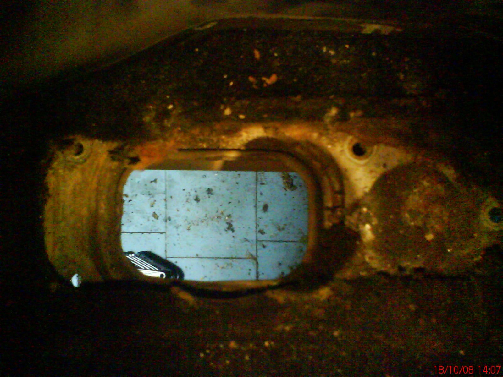

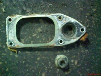

Повідомлення Black » Суб, 18 жовтня 2008, 13:05
Между перекурами успел запечатлеть :) ,и ту штуку которы высохла и порвалась :angry .

от ещё от куда пришлось скрутить 5 болтов г головой на 13 + 1 болт на хомуте кулисы итого 6,демонтаж занял 10 минут времени.

Процесс монтажа занял 40 минут из них минут 25 примерно на закручивания декора :) ,в яму и одратно прыгал 6 раз :happy ,настройка новой кулисы ни чего сложного из себя не представила ,кому интерестно могу рассказать кратчайший по моему мнению путь :beer за чашкой безалкогольного чая :oops ,ампликтуда стала значительно короче чем штатная,по очучения о короткоходке напишу обязательно чуть пожже.
